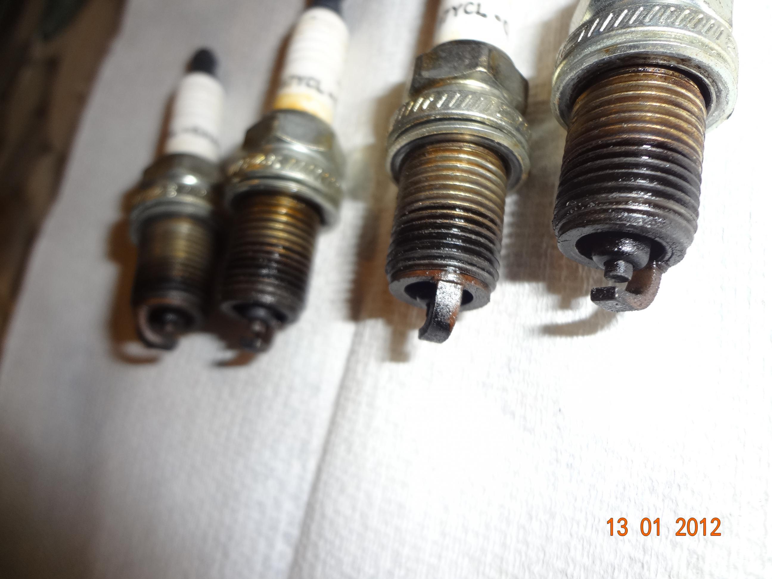

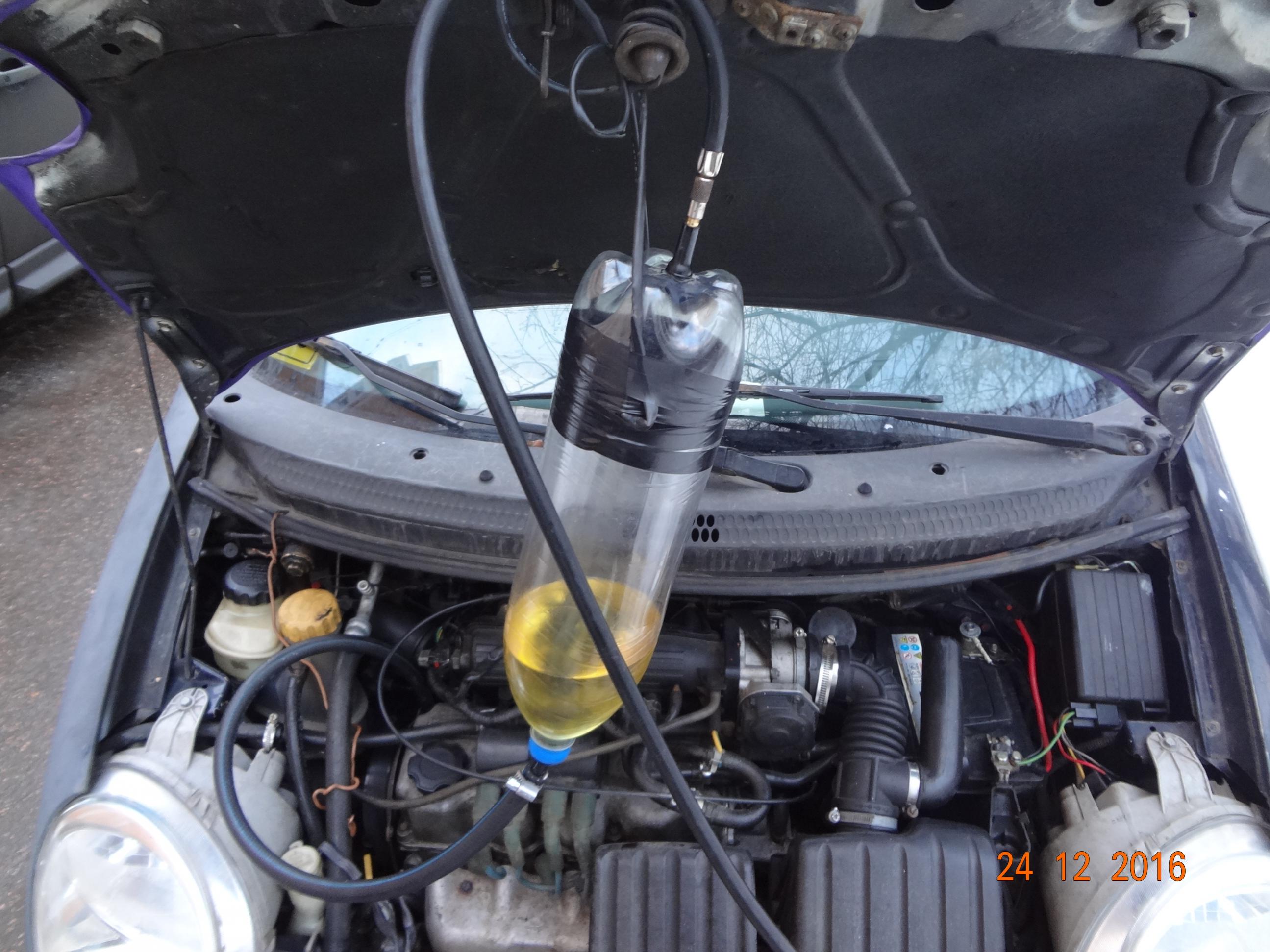

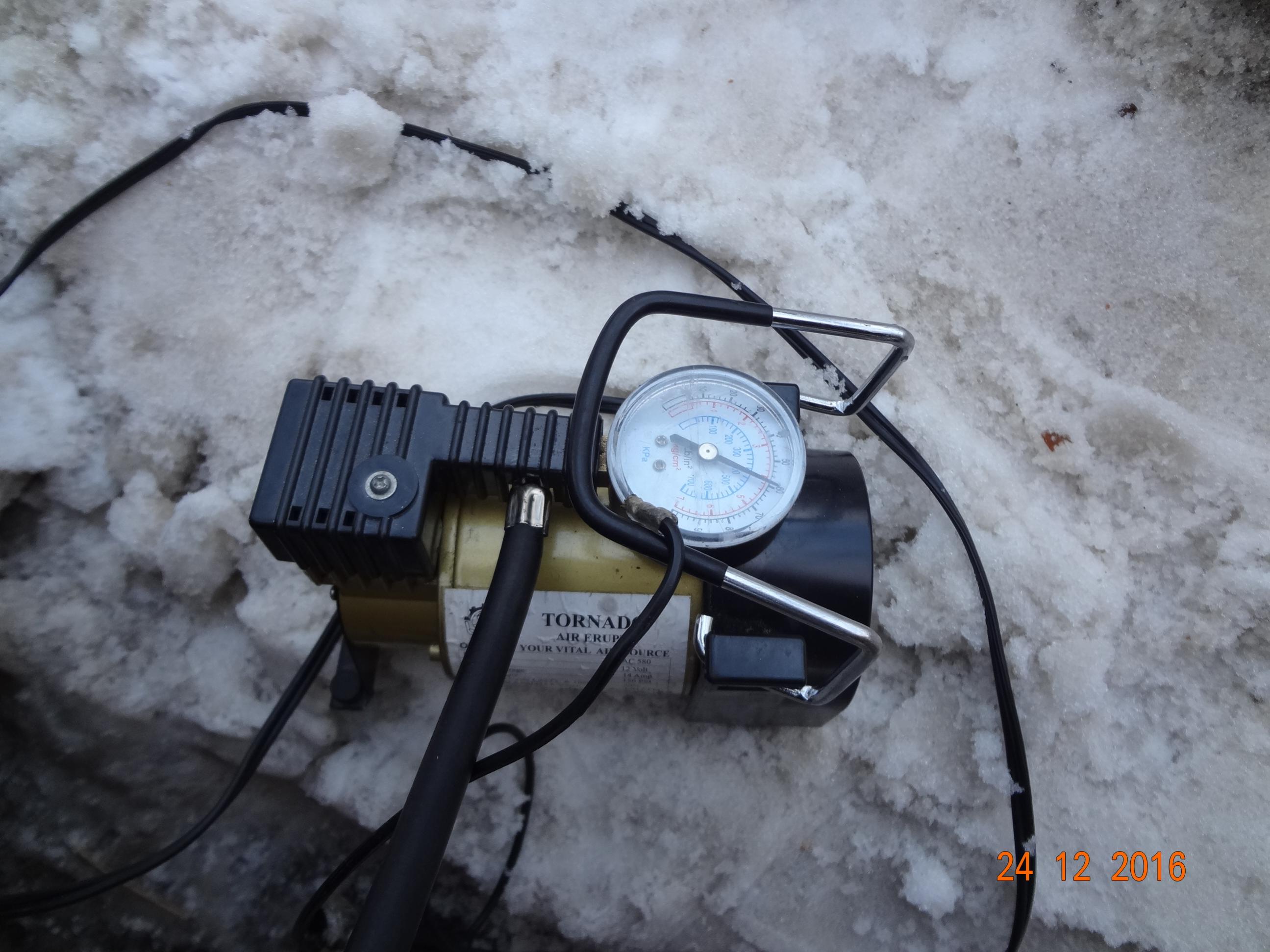

Как раньше писал, промыл форсунки народным методом(фото другая машина, там помогло), причем уже второй раз, первый раз лавр евро, второй лавр с раскоксовкой.
Для форсунок помогло не очень, похоже там крупная грязь, надо снимать.

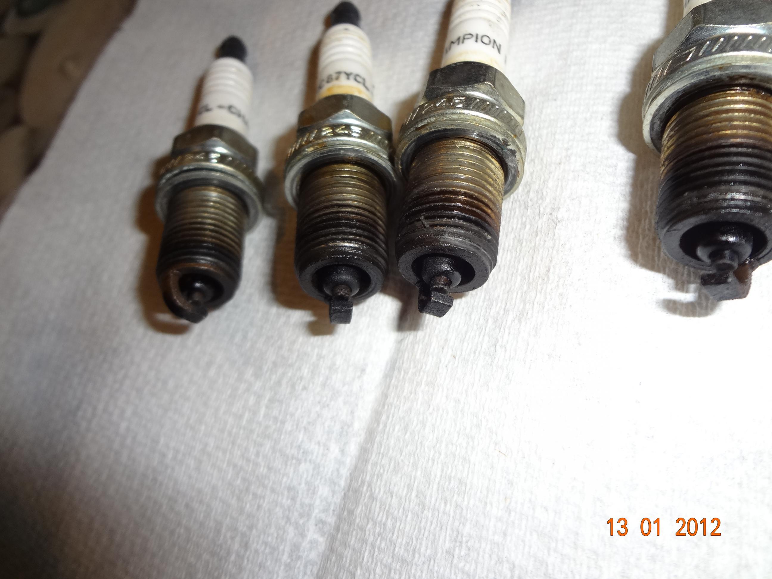

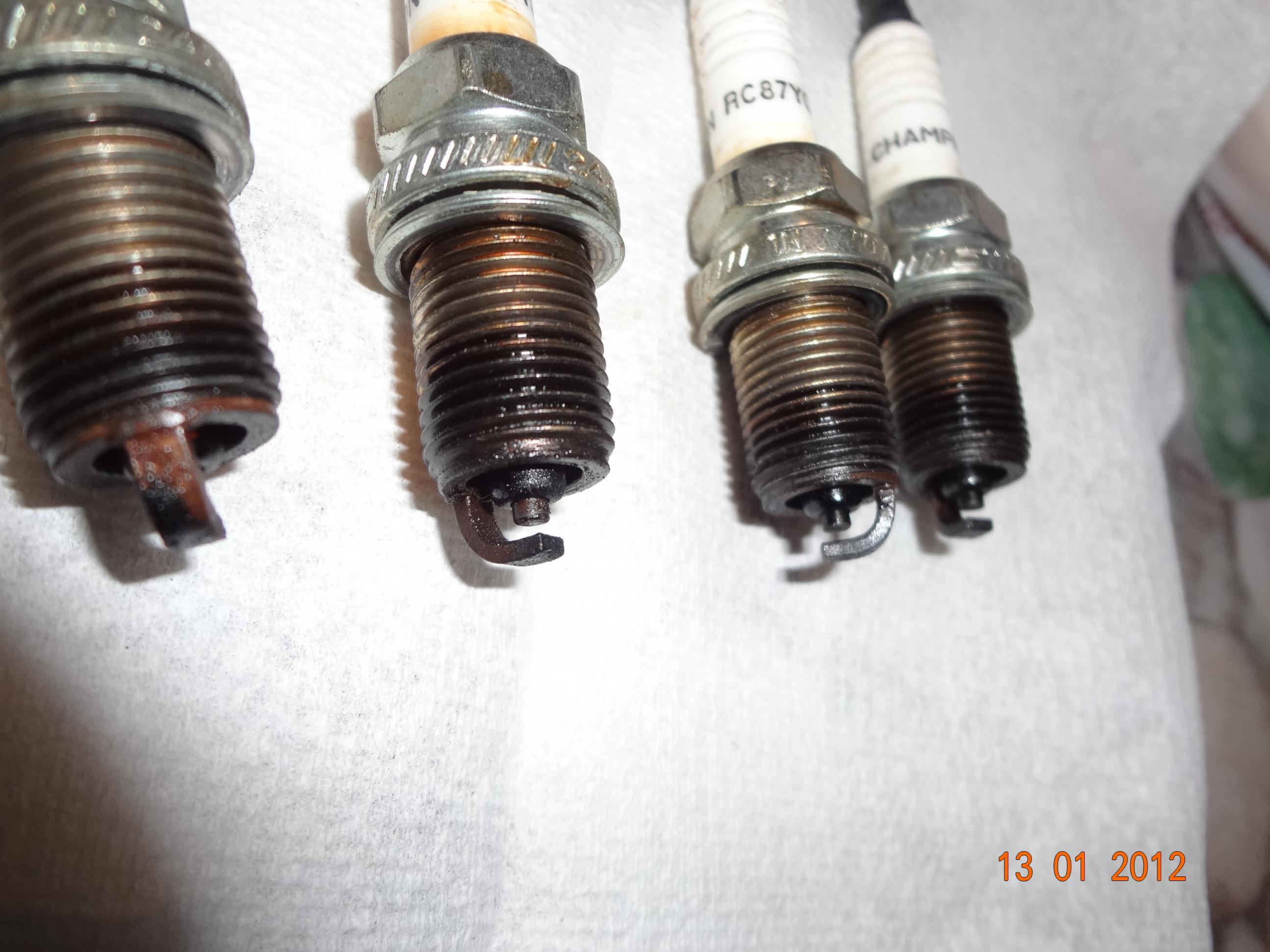

Но вот свечи, как на фото, это родные чемпионы, что после первой промывки прекрасно всё заводилось, после пробега по трассе стало порезвей, что после второй промывки все заводилось с пол тычка.
