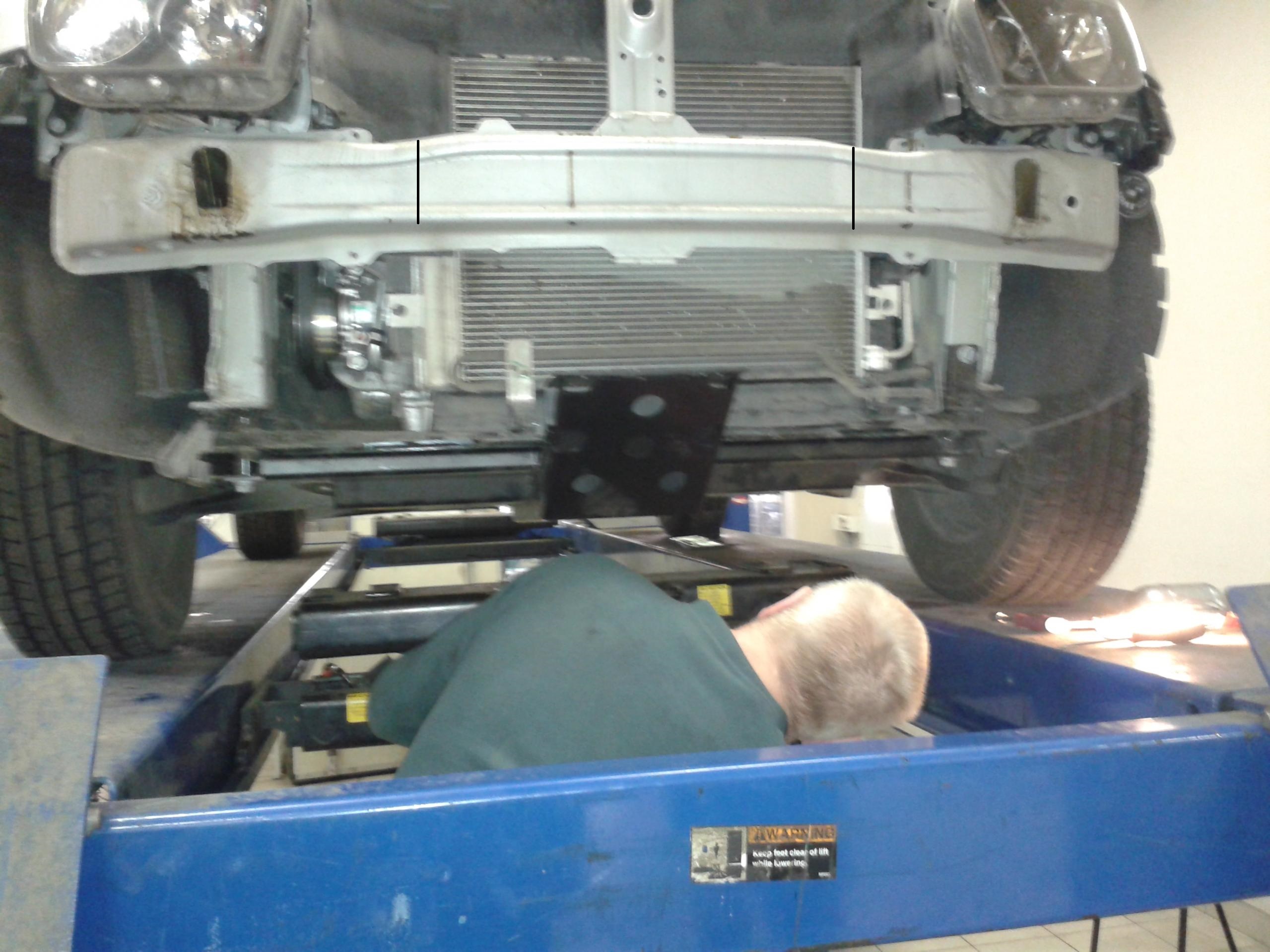

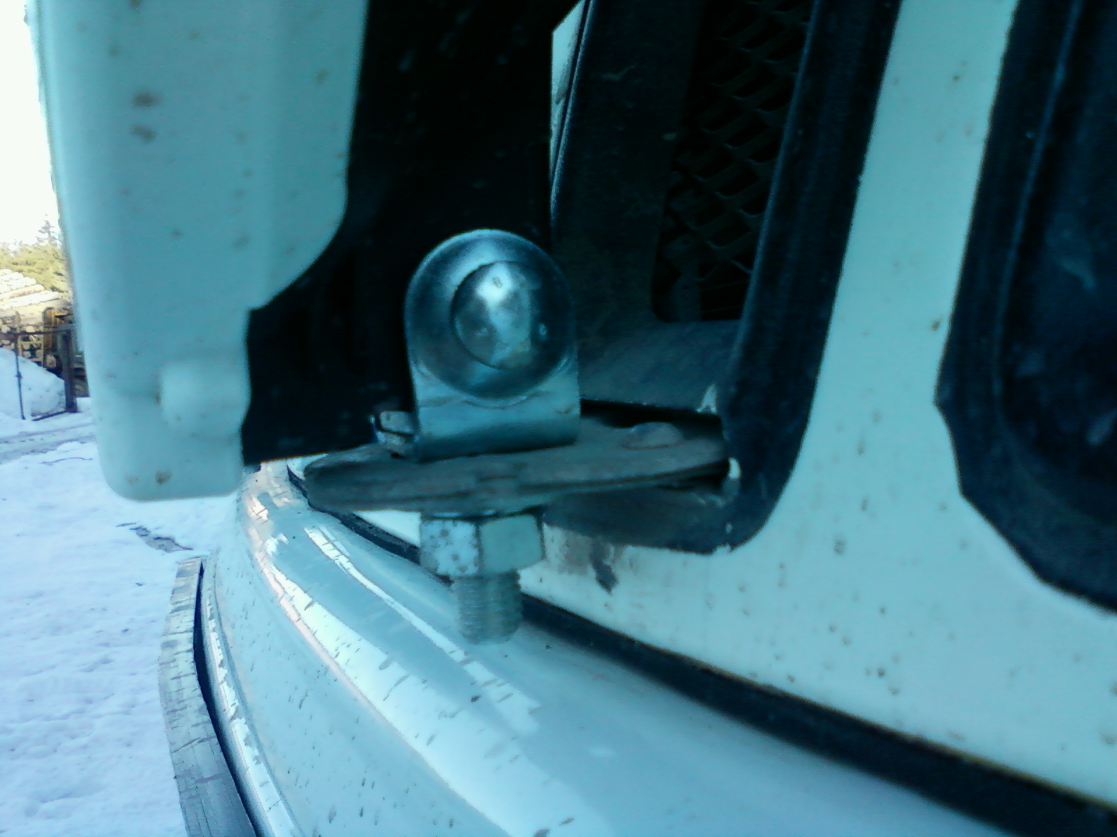

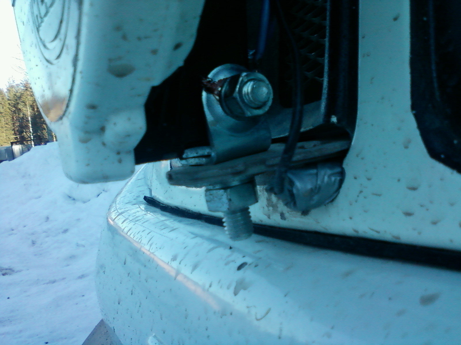

Всем привет. Как я ставил фары. Купил четыре строительных (крепежных) уголка (самые большие, усиленые), снял бампер, отсоединил декоративную решетку радиатора, на фото линиями отмечено(приблизительно)где крепил уголки.Бампер накидываешь без решетки что бы прикинуть высоту уголков. Когда все размечено, болгарку в руки и придать более-менее форму. Уголки на два болта. Мне пришлось ставить по два уголка (не хватило жесткости, и удлиннять одну сторону-в высоту) сварки нет, поэтому все на заклепках (еще советских). Потом смотрел где делать вырезы на декоративной решетке. Ну как-то так.
