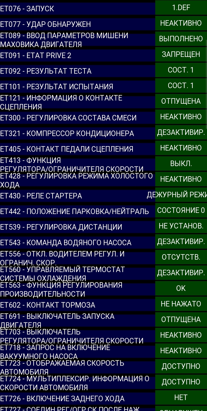

Сообщение от Rus18 Посмотреть сообщение
Я правильно понимаю нужно под педалью тормоза снять консевик и проверять замыкания ?
Да! ещё есть вариант по средствам OBD разъема и программы
PyClip! Педаль тормоза можно проверить в блоке АБС! Сцепления не знаю где, нужно искать...
Нашел, блок впрыска, список состояний ЕТ121 и ЕТ602
