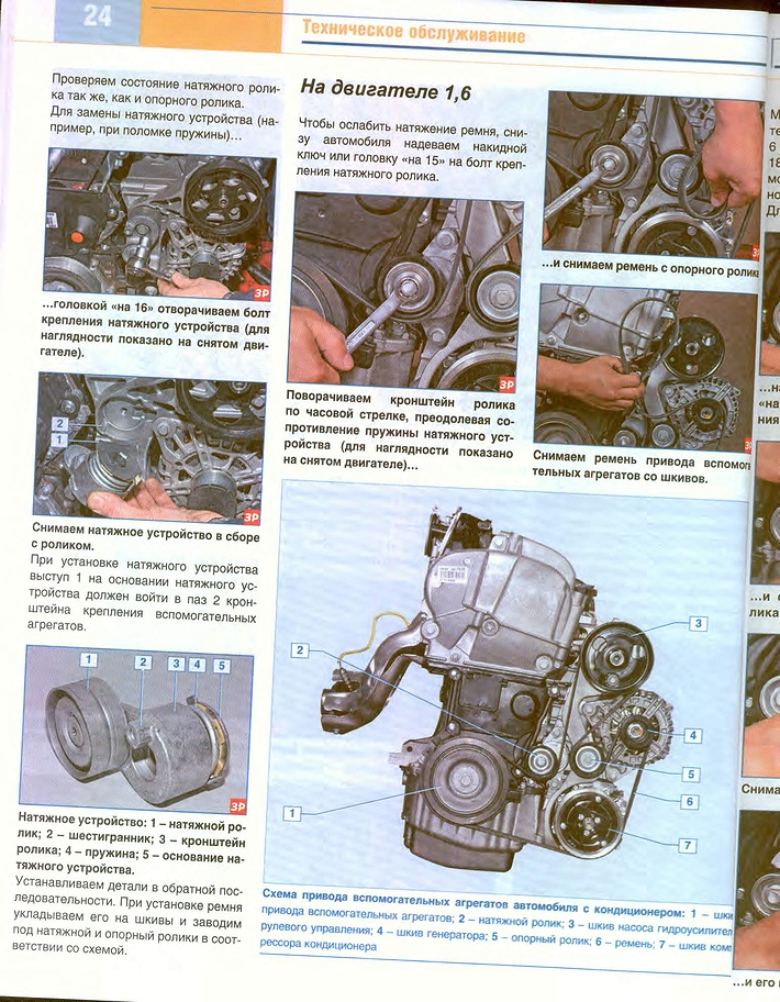

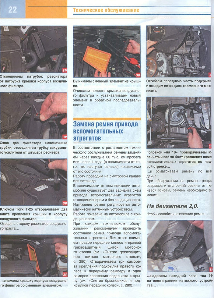

помогите, пожалуйста. у нас страшная пургапстояла 2 дня набило снега под капот немеряно, авто заводилось по автозапуску и слетел ремень видимо тогда. подскажите как его правильно вернуть на место желательно с картинкой как он правильно стоит. авто 1.6 с кондиционером и ГУР
P/S/ закрывал капот в сердцах и помял его (((( не мой день
Может поможет
