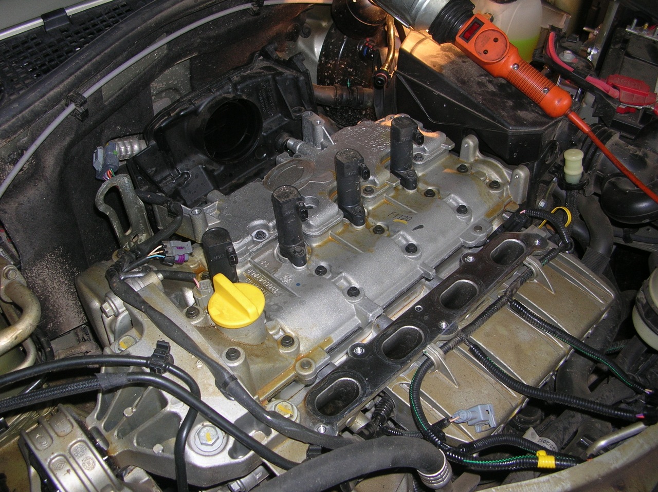

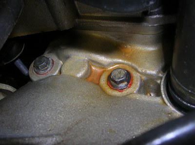

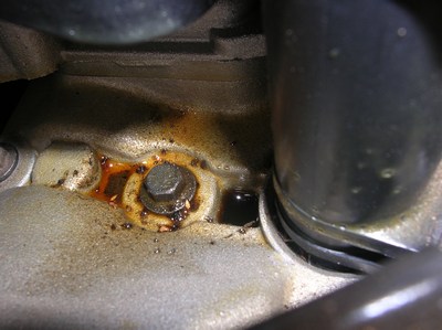

Масло на крышке ГБЦ, из под одного болтика. Сейчас пробег более чем две тысячи, немного усугубилось. Заехал в салон, спросил - поездить до ТО или как!? Можно сказать настояли записаться на обслуживание. Вчера съездил - помыли машину с пеной, напоили кофе, сделали. Всё бесплатно. Посадили этот болтик и ещё несколько (видимо по статистике) на герметик; масло было только из-под одного, его как раз видно.
