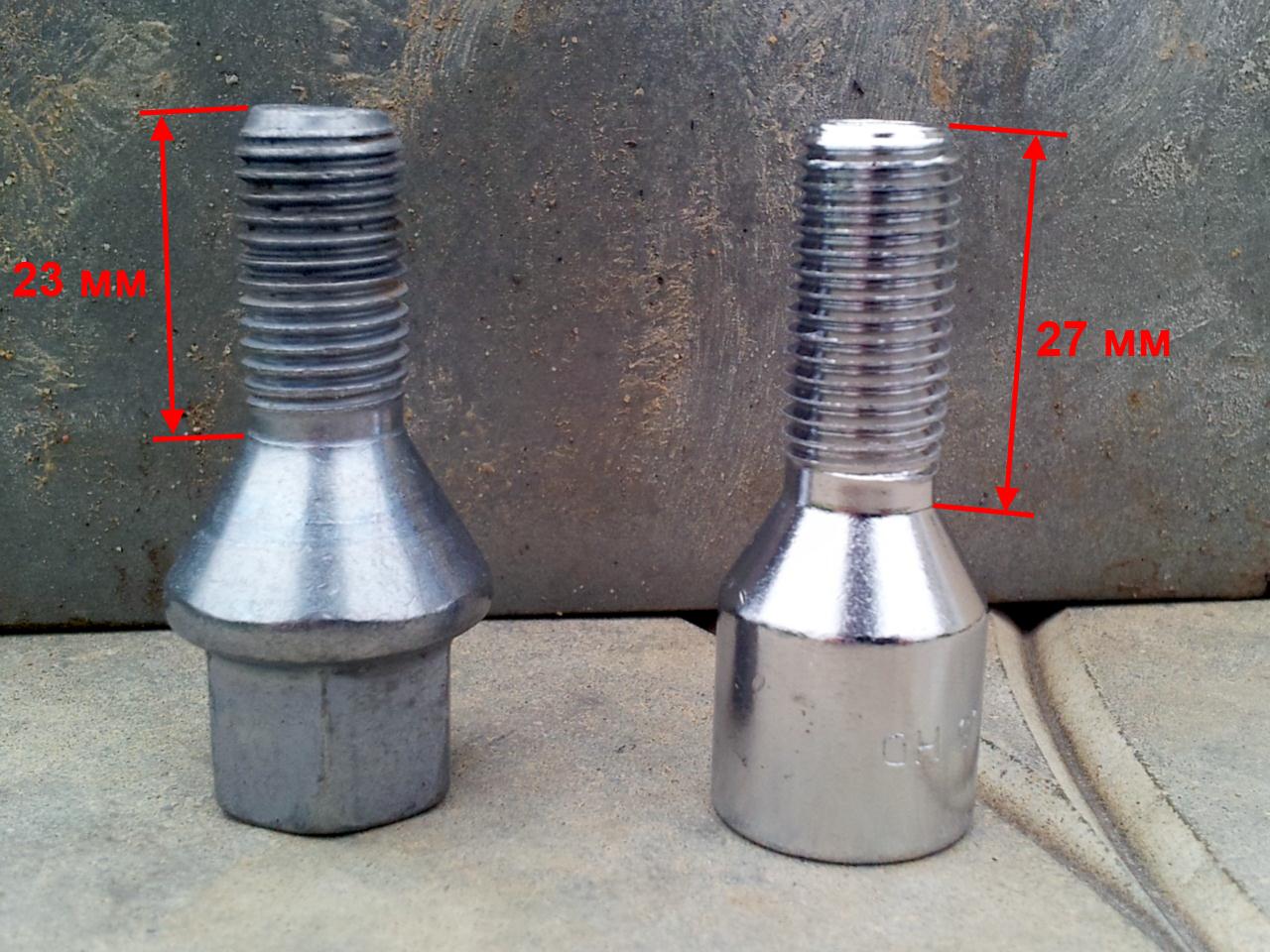

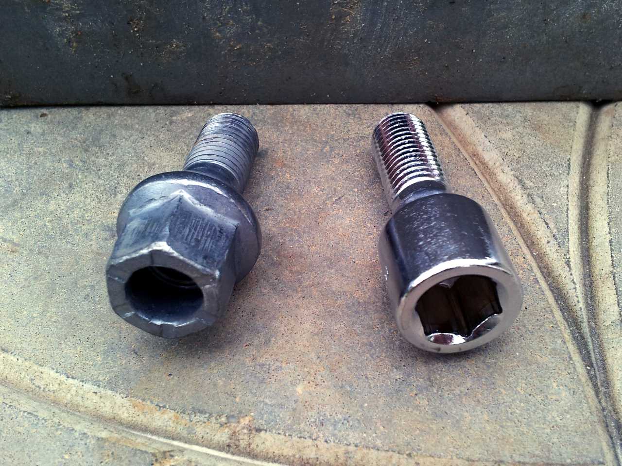

Колёсные болты:
Обул литые диски в зимнюю резину и прикинул, какими болтами я буду их крепить. Комплектные к дискам болты использовать немного стрёмно - никогда ещё с такими дела не имел, как бы внутренний шестигранник не сорвать, хотя по размерам они хороши: цилиндр с резьбой 27 мм, торчат из литого диска внутрь на 21.5 мм, закручиваются на 8.5 оборотов. У болтов от стиляг цилиндр с резьбой 23 мм, торчат из литого диска внутрь на 18 мм, закручиваются на 5.5 оборотов - это маловато, на пределе уверенности... Видимо, буду подыскивать третий вариант, а если не найду, буду тестировать комплектные болты.
