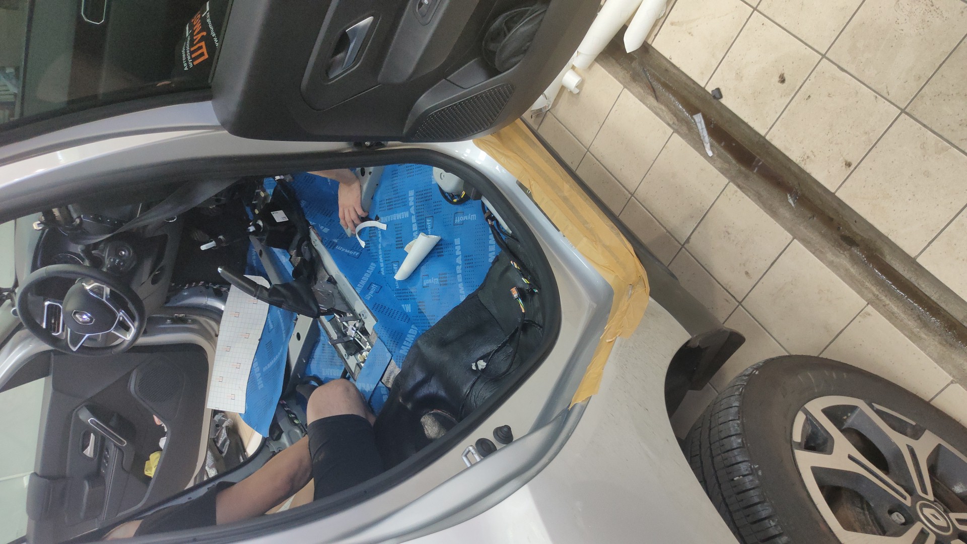

Но вот кстати, на этих боковушках и полоски вибры как и на двери стоят.
На каких боковушках ? (Фото 1)

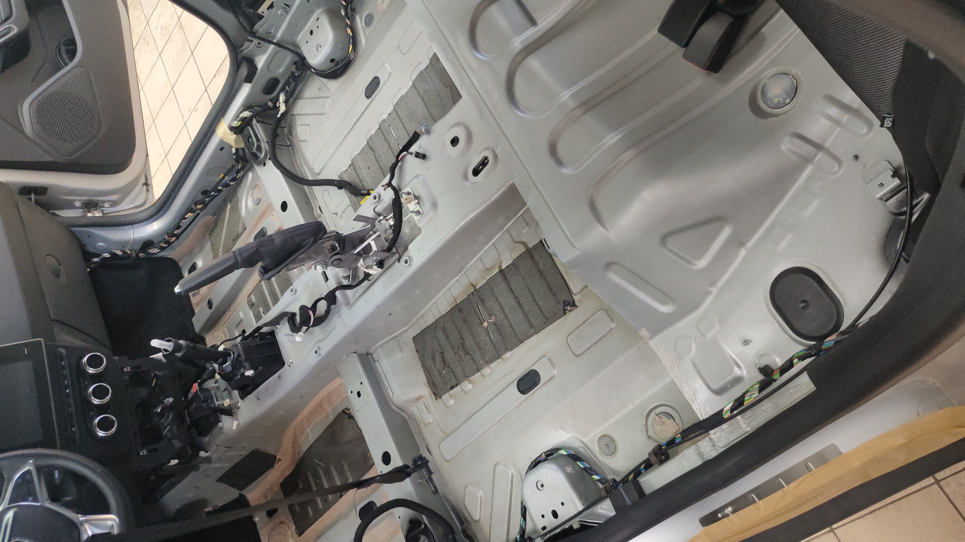

В общем если смотреть сверху вниз:
на переднем ряду следующие слои:
1. Ковролин
2. Войлок (приклеен к ковролину снизу)
3. Пенопласт в форме лыжи (передний конек этой лыжи заходит под торпедо, на склоне пола) доходит до ребра жесткости под передними сиденьями

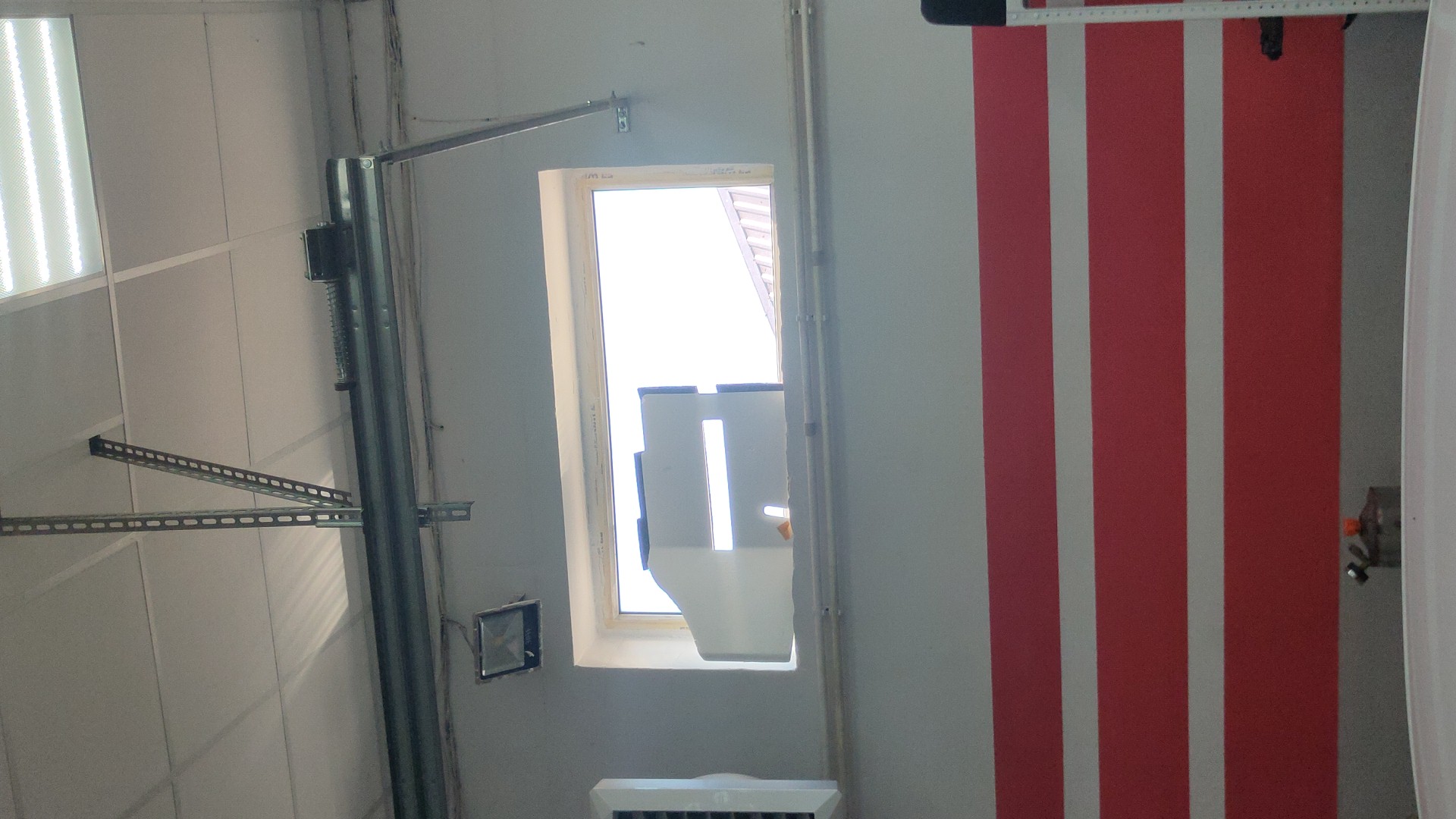

4. Войлок (приклеен снизу пенопласта, и только на нижней части) на фото пенопласт стоит на окне повернут войлоком к солнцу для сушки.
Склон под ногами водителя и переднего пассажира:
1. Ковролин
2. Пенопласт
3. Ковролин
4. Войлок приклеенный к ковролину
3 и 4 не вынимаются, сказали, что их можно только снять есть торпедо с отопителем демонтировать. Шумили под ними насколько долезли.
Сзади:
1. Ковролин
2. Войлок приклеенный к ковролину.
На 4 фото ещё указал мена, которые тоже отдирали.
На 3 фото 3 слой (мембрана) и 2 слой последний под сиденьем.
