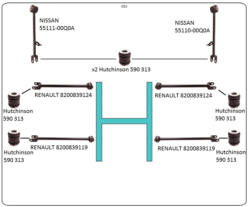

Для себя, пока вижу так: ST8200841004 - 2 сайлента в точки крепления продольных рычагов к кузову. Остальные 10 сайлентов -hutchenson 590313.
Буду рад комментариям, советам...
Вот такая картинка ещё попалась :
