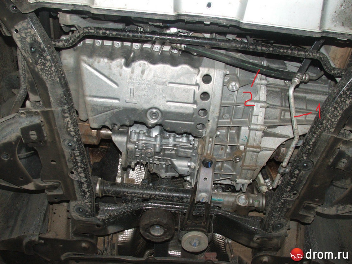

По умолчанию Перетерлась трубка ГУР.
Вчера ГУР подвывать стал моментами. Дилерский спец глянув одним глазом посоветовал ездить пока не накроется капитально,при нем этот гад не издал ни звука как не крутил рулем)). Сегодня с утра завел машину с брелока,выхожу и слышу характерное потрескивание или дребезжание,не знаю как описать. Не стал даже лазить нигде метнулся сразу к дилеру (благо рядом совсем), усилитель трещал и выл уже всю дорогу. Вскрытие показало что перетерлась дюралевая трубка гидроусилителя номер 1 на фото об трубку под номером 2. Трубка №2 в моем случае смещена гораздо ниже той что на фото,это для примера фото дромовского дастера. Кронштейны трубок явно перегнуты как попало,на лицо небрежная сборка. Завтра спец по гарантии вынесет свой вердикт,думаю что крыть им тут нечем,пробовали даже следы удара искать)) В общем похоже что на пару недель остался я без машины.
