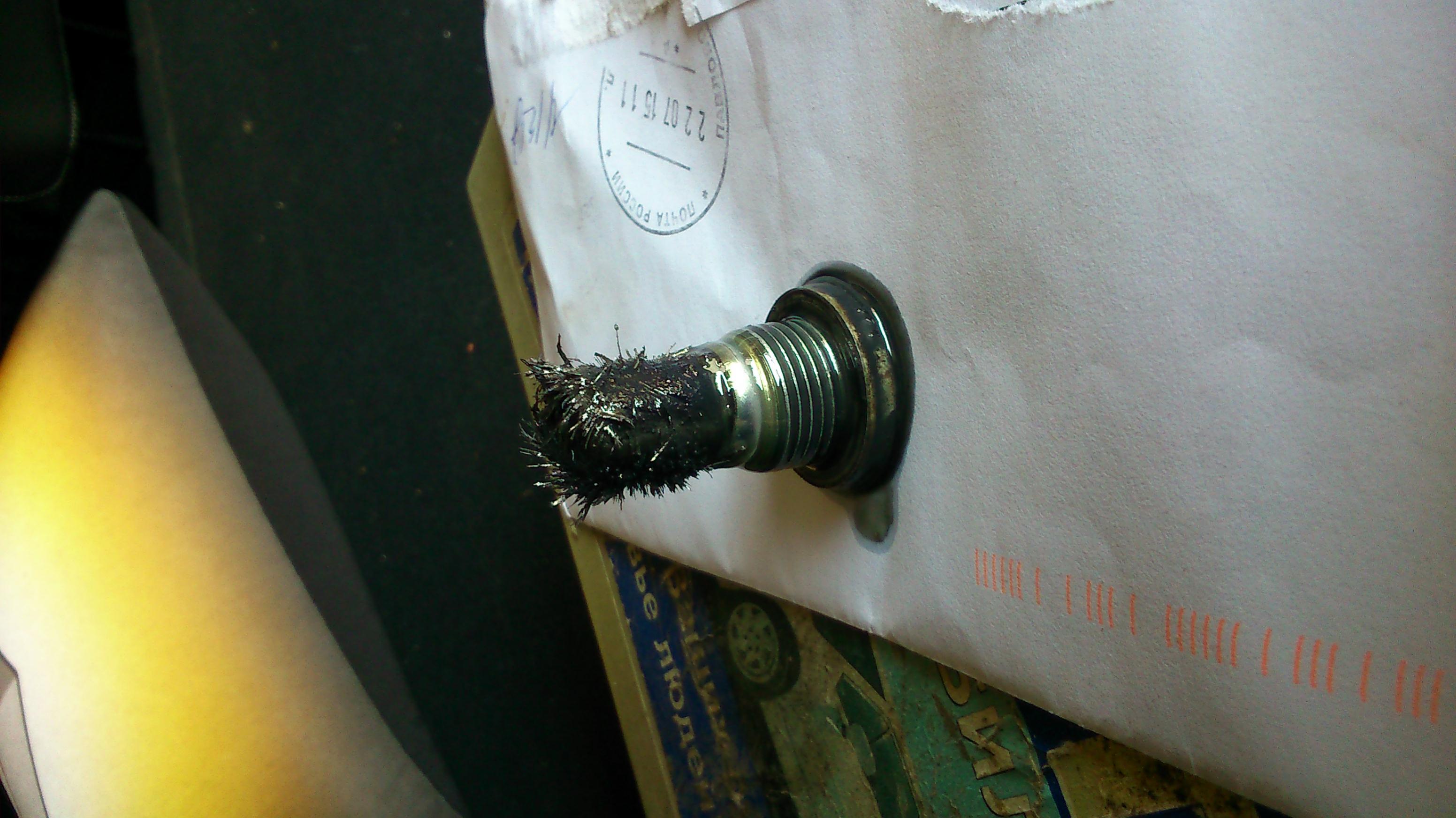

Замена масла в редукторе с локой после 1200 пробега - ёжик на сливной пробке, про шелчки забыл, да и не слышу. Масло ELF Tranself TYPE B 80W-90 - две литровых канистры покупал до установки локи, на обкатку и замену цена 350 руб. на заказ в магазине за одну. Кстати масло чудь меньше надо, чем с родным дифом, т.к лока занимает больше объёма примерно на 50мл.
