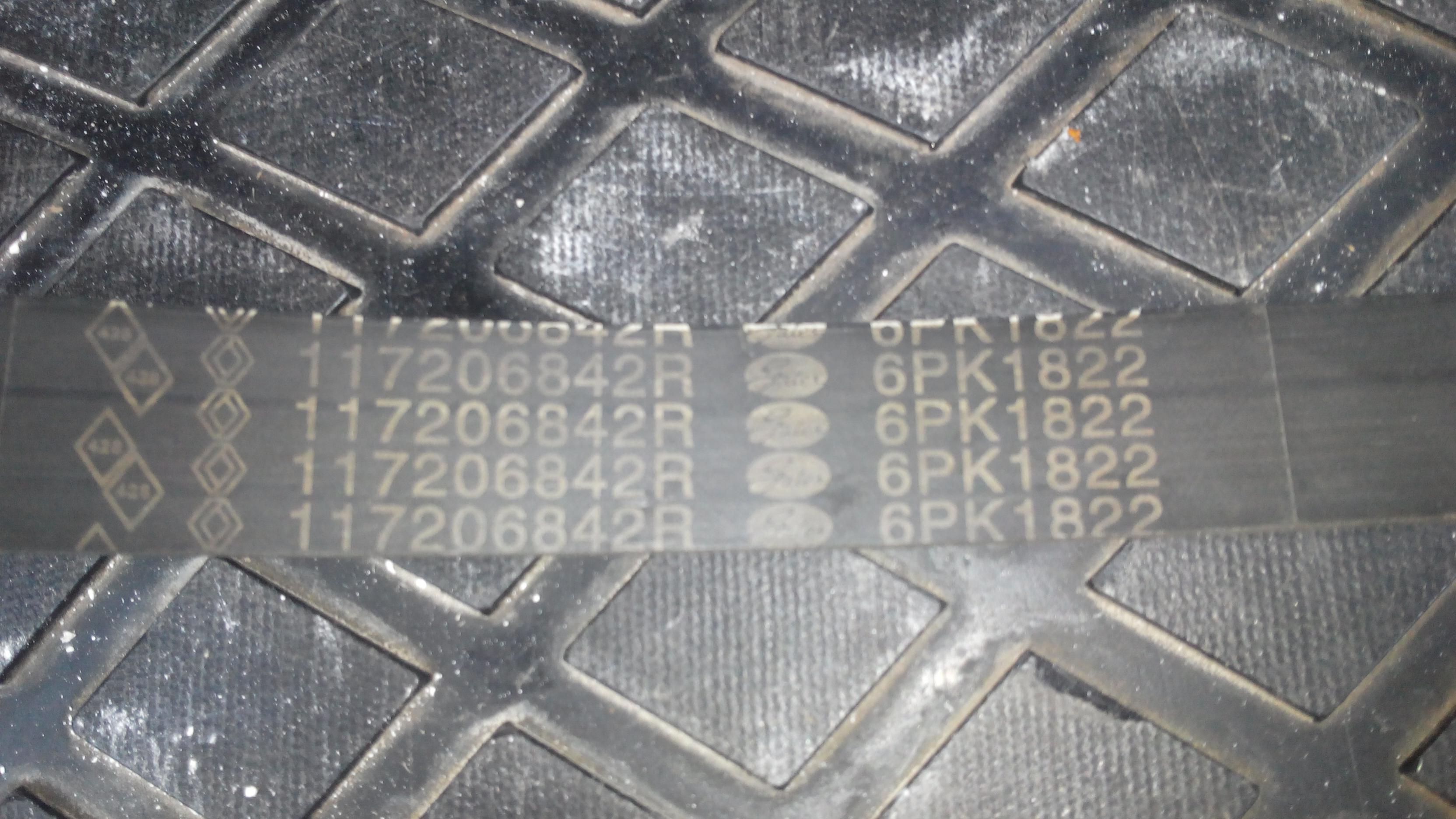

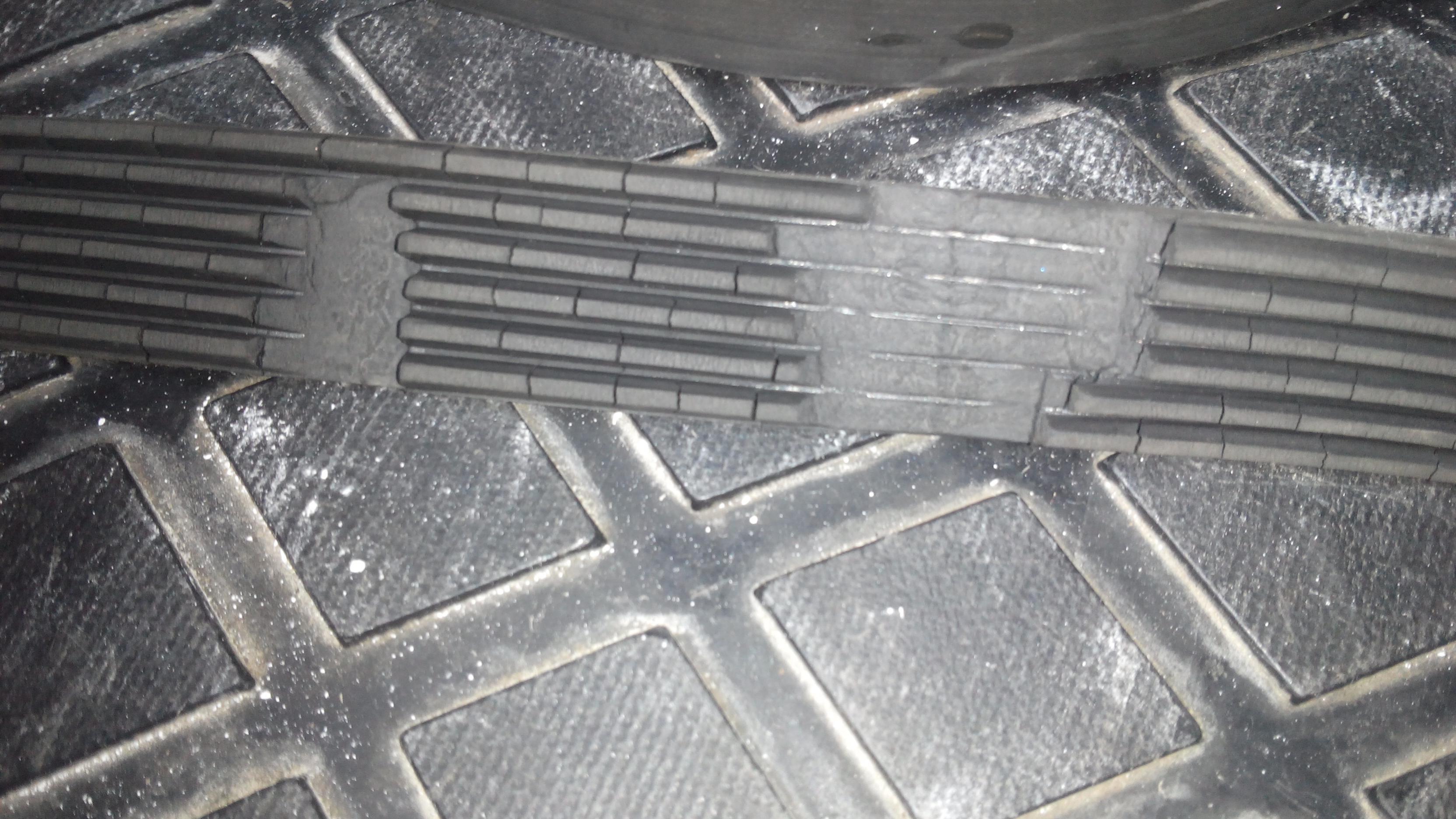

Ну вот. И меня посетила подделка. С ГРМ-ом менял и ремень дополнительного оборудования. Пришлось купить в магазине так как на Логаншопе купил не тот. В магазе взял оригинал. В сервисе осмотрели одобрили. И вот через 9000 км. Застучало. По ритму совпадало с мельканием картинки на ремне. Сняв оказалось ремень гены весь потрескался и местами отслоился.
Ролик один за щелкал, второй залюфтил.
Заменил оба ролика и ремень на не оригиналы. Что по карману.
