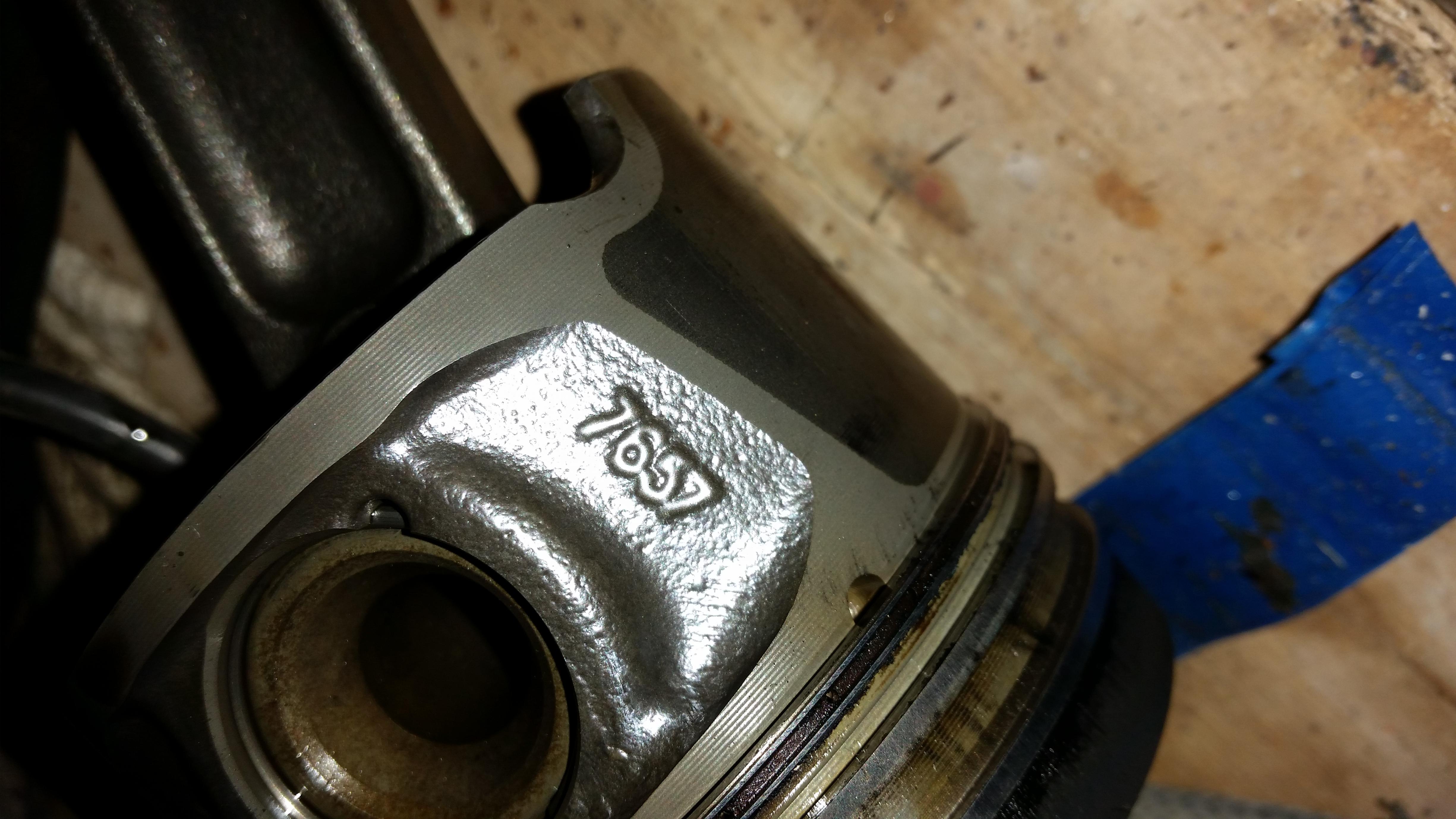

Сообщение от Dima N Посмотреть сообщение
Если коленвал новый вкладыши бери номинал,
Поршневая смотри что стояло, на месте ли хон, ну и выработку далее смотри какие поршня брать.
если понимания нет обратись к спецам, в дизеле очень важен объём камеры сгорания.
Как в рено я не в курсе в других авто или прокладки разные по толщине или поршня по высоте, есть экзотика - эллипсные шатунные вкладыши.
Шатунные вкладыши естественно номинал, а вот с коренными не все так просто. они выбираются в зависимости от диаметра посадочного и отличаются толщиной например: черные 1,937 ,желтые 1,947, красные 1,957 . И коренные надо заказывать, только после получения нового колена. Так же и пара поршень,шатун+смещение пальца поршня относительно центра поршня.

Это все что написано на поршнях 3шт. FM-j и 1шт. FM-C. FM-это производитель. больше ни какой инфы на поршнях нет и нет возможности определить какой это комплект.
