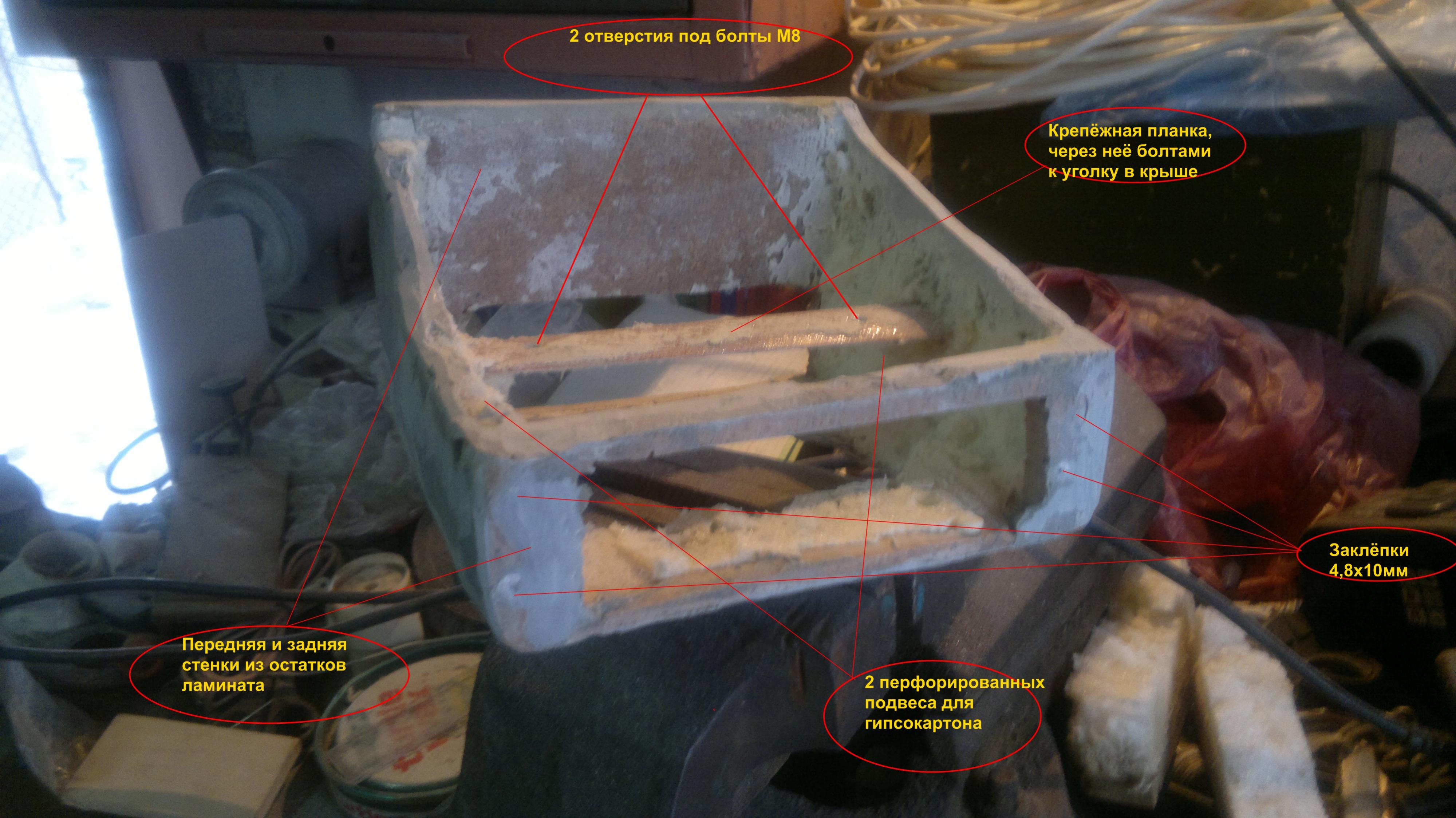

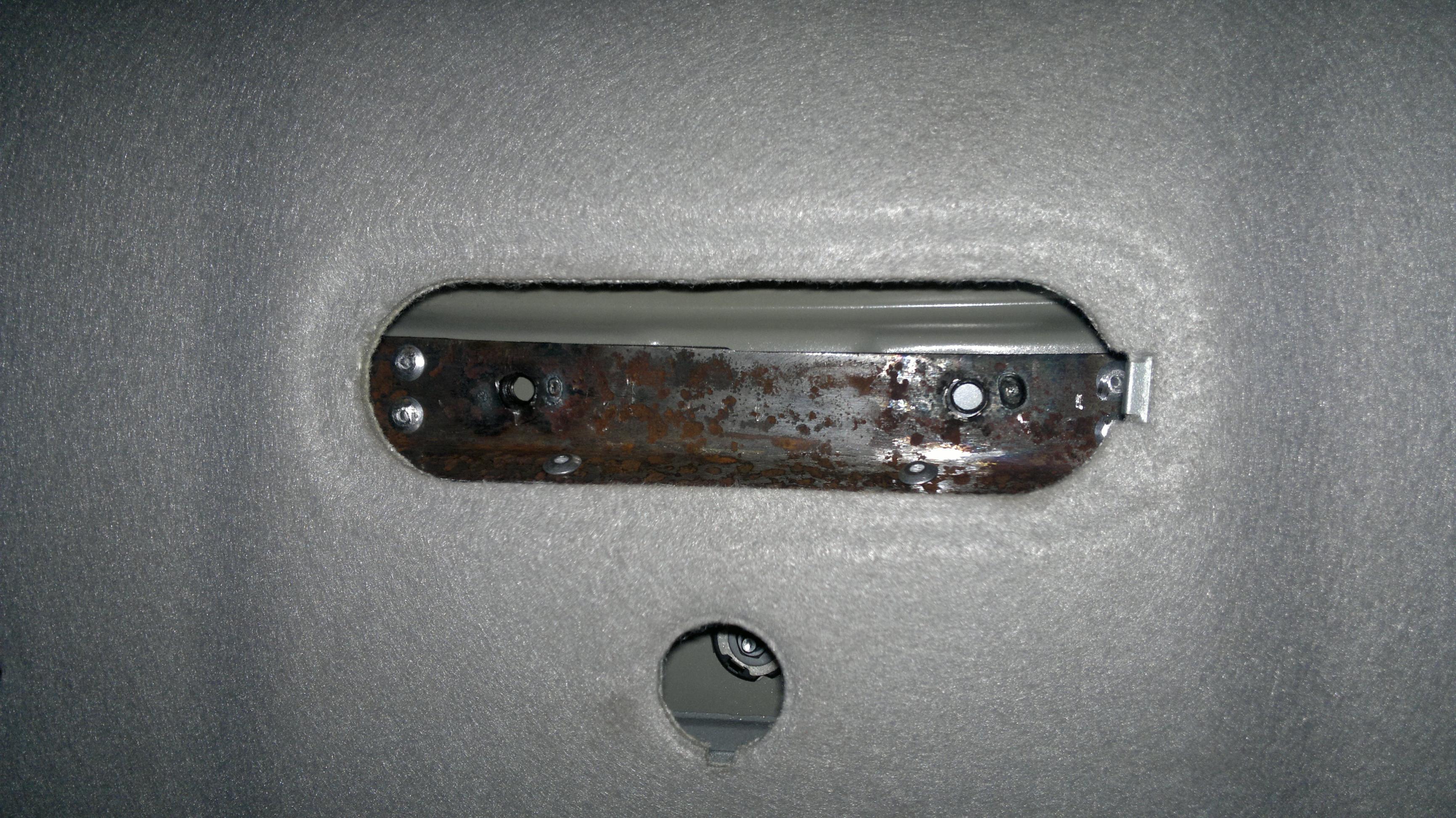

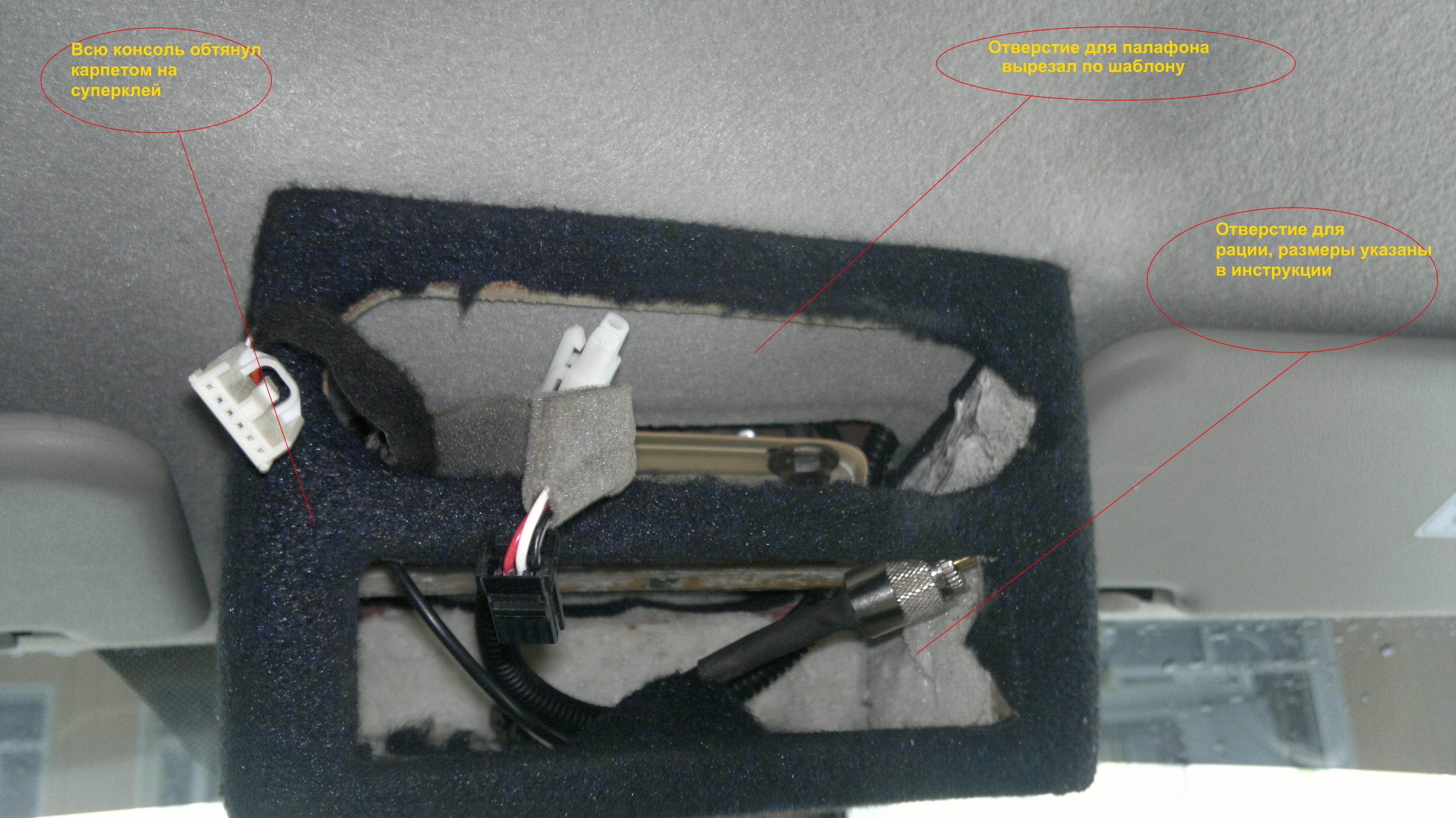

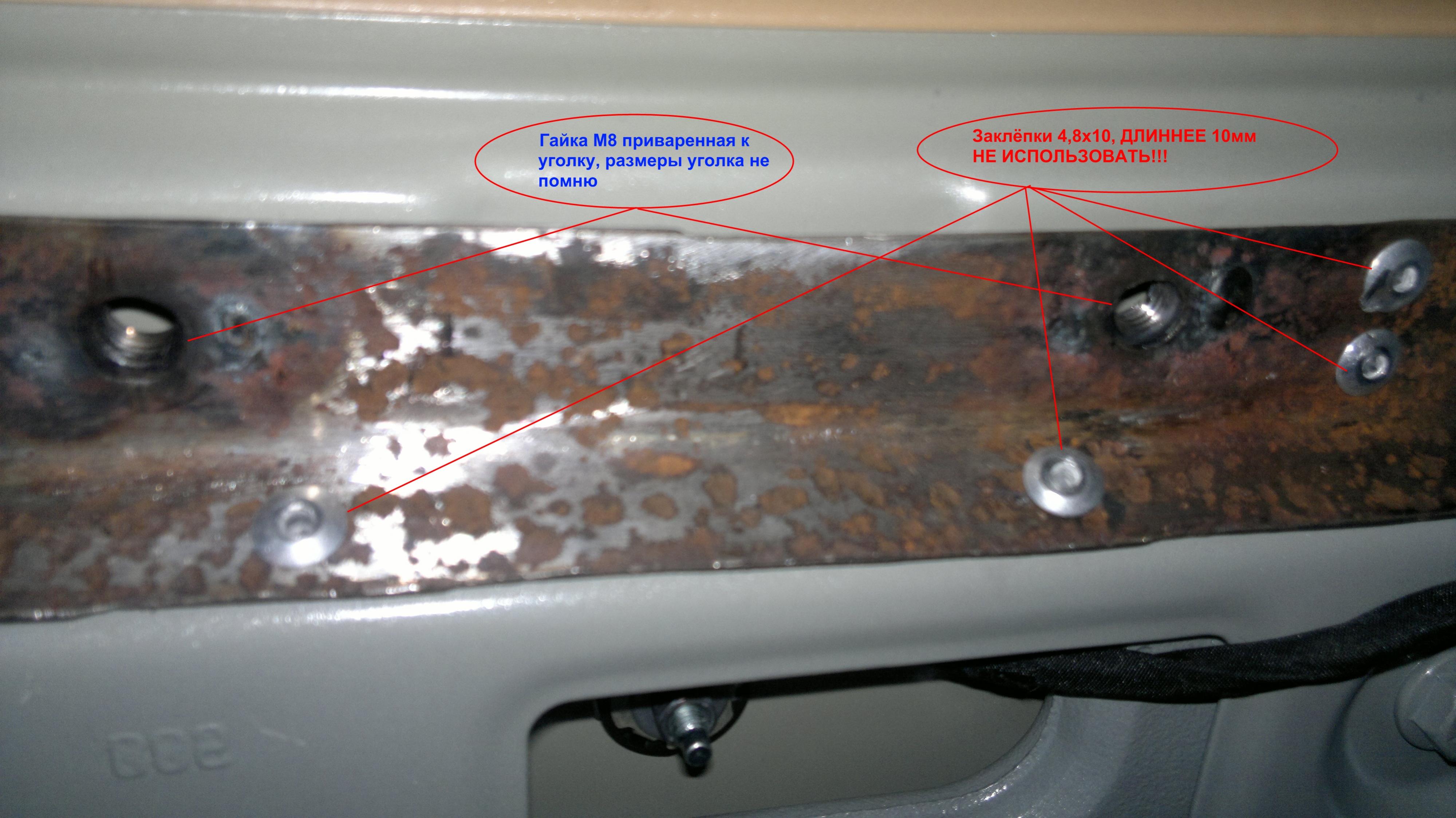

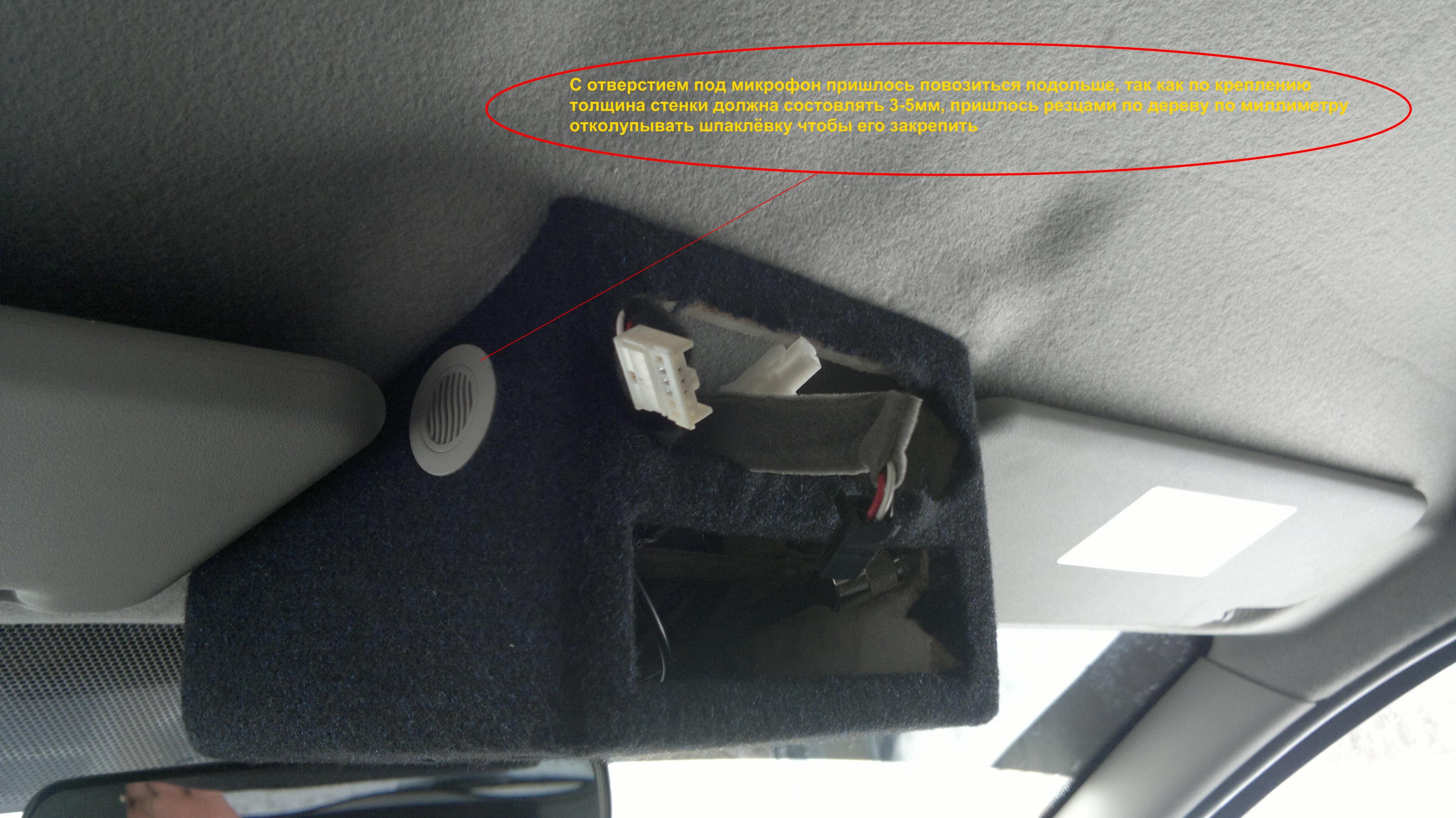

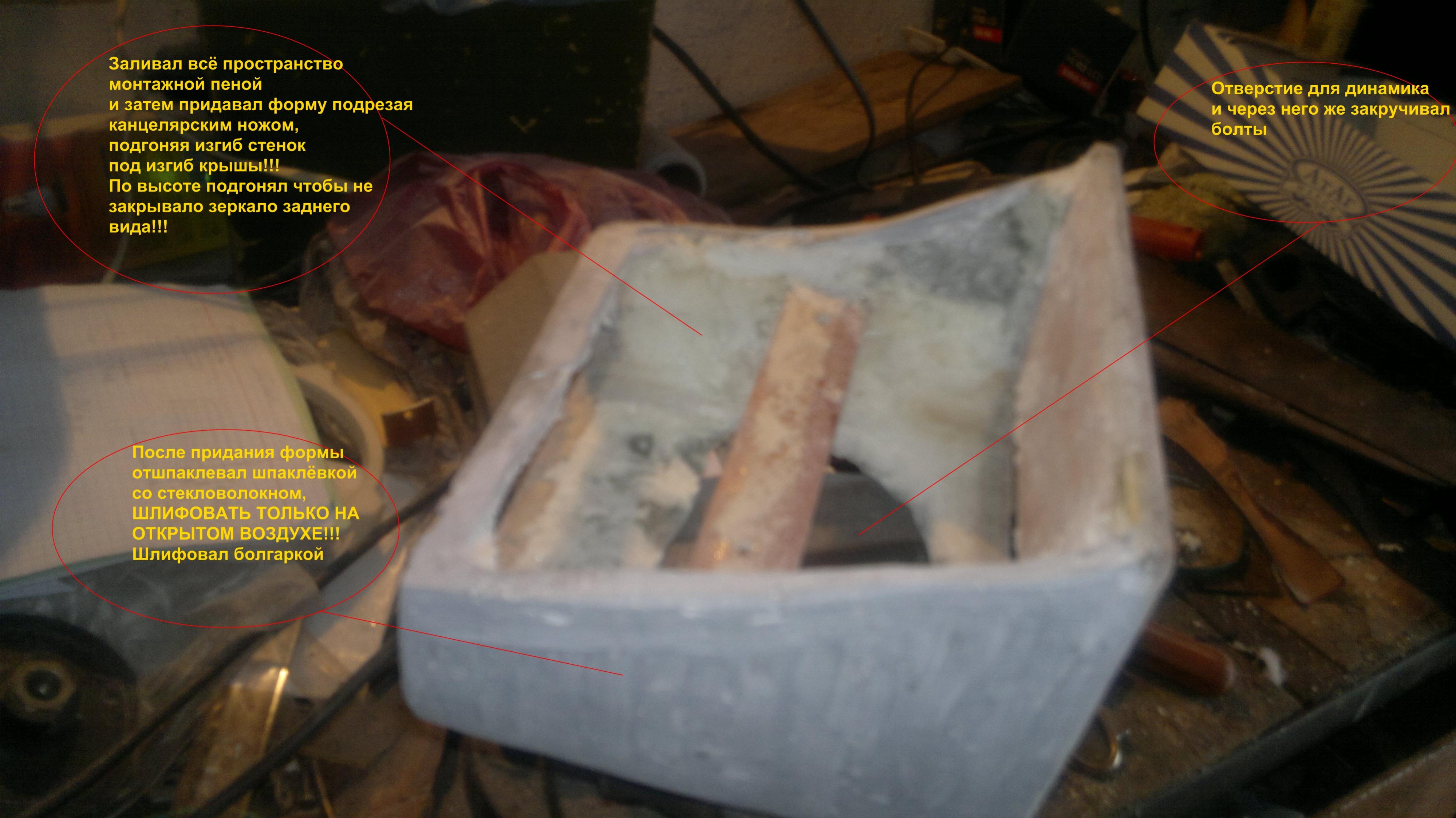

Парни, выставляю весь свой "колхозный" процесс...
Если кому потребуется могу подробнее описать процесс, т.к. при снятии потолка были проблемы со снятием солнцезащитных козырьков....
