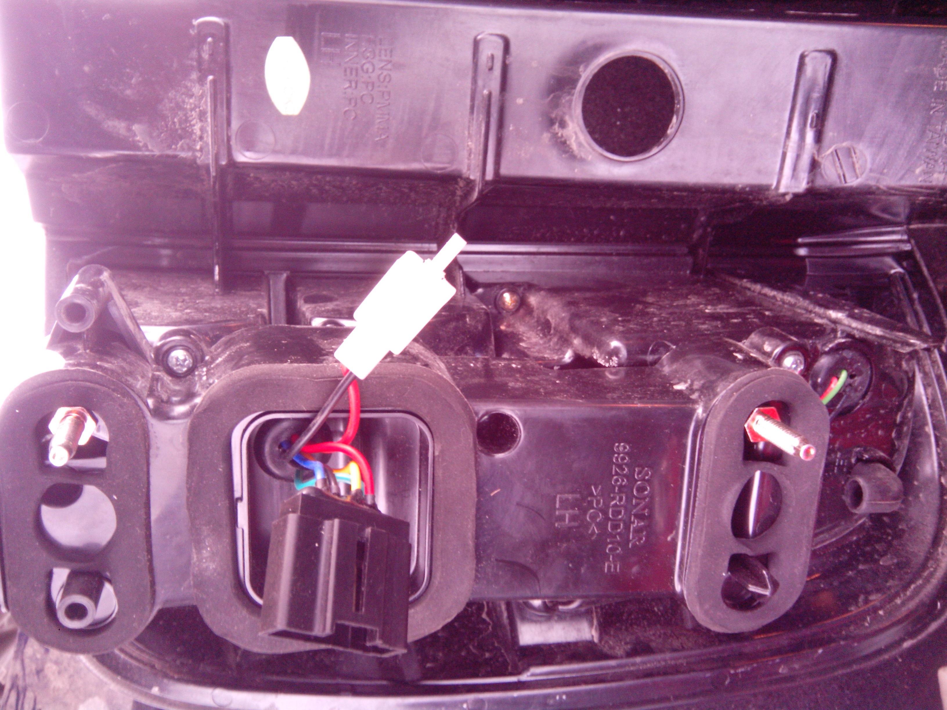

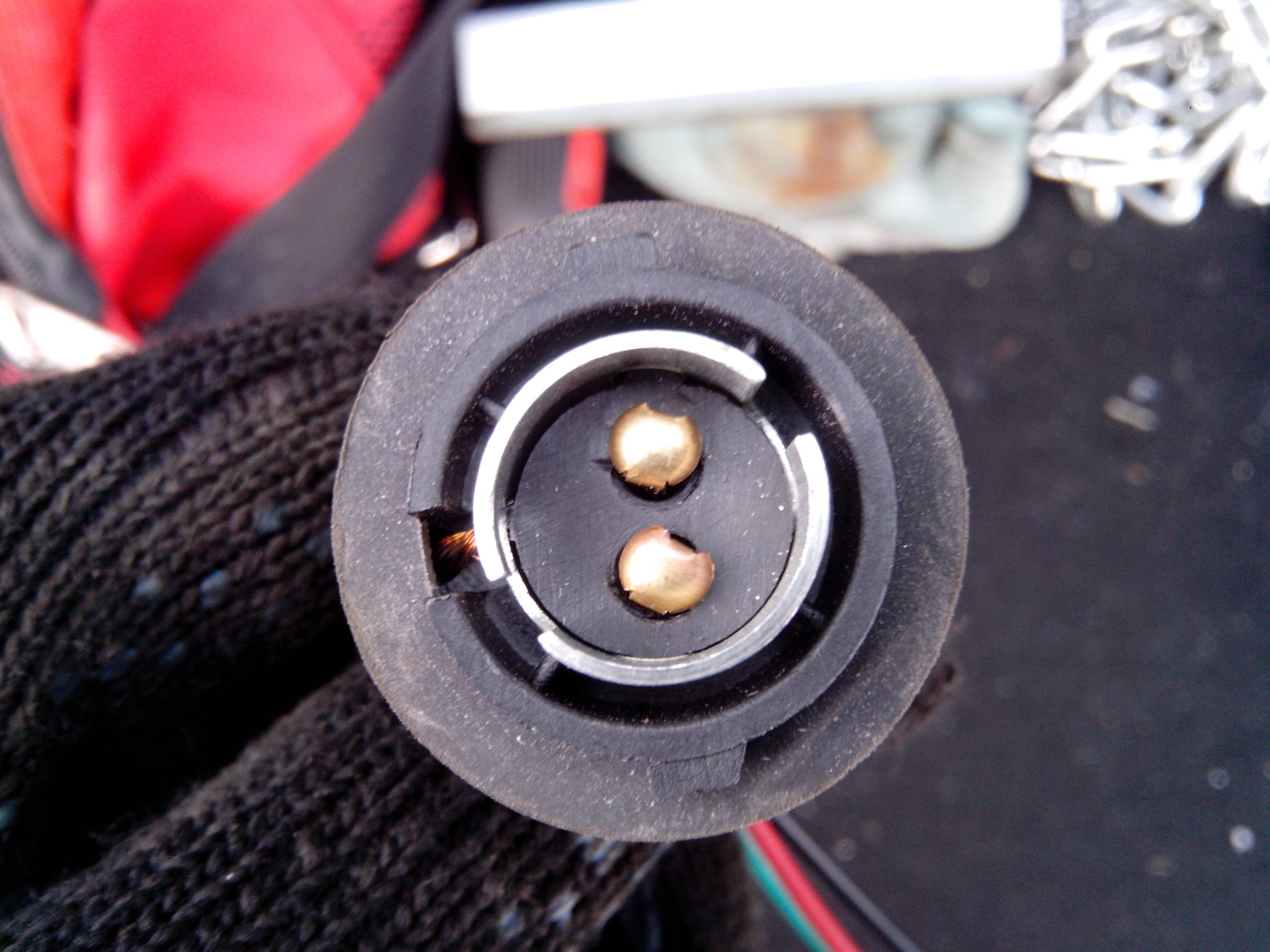

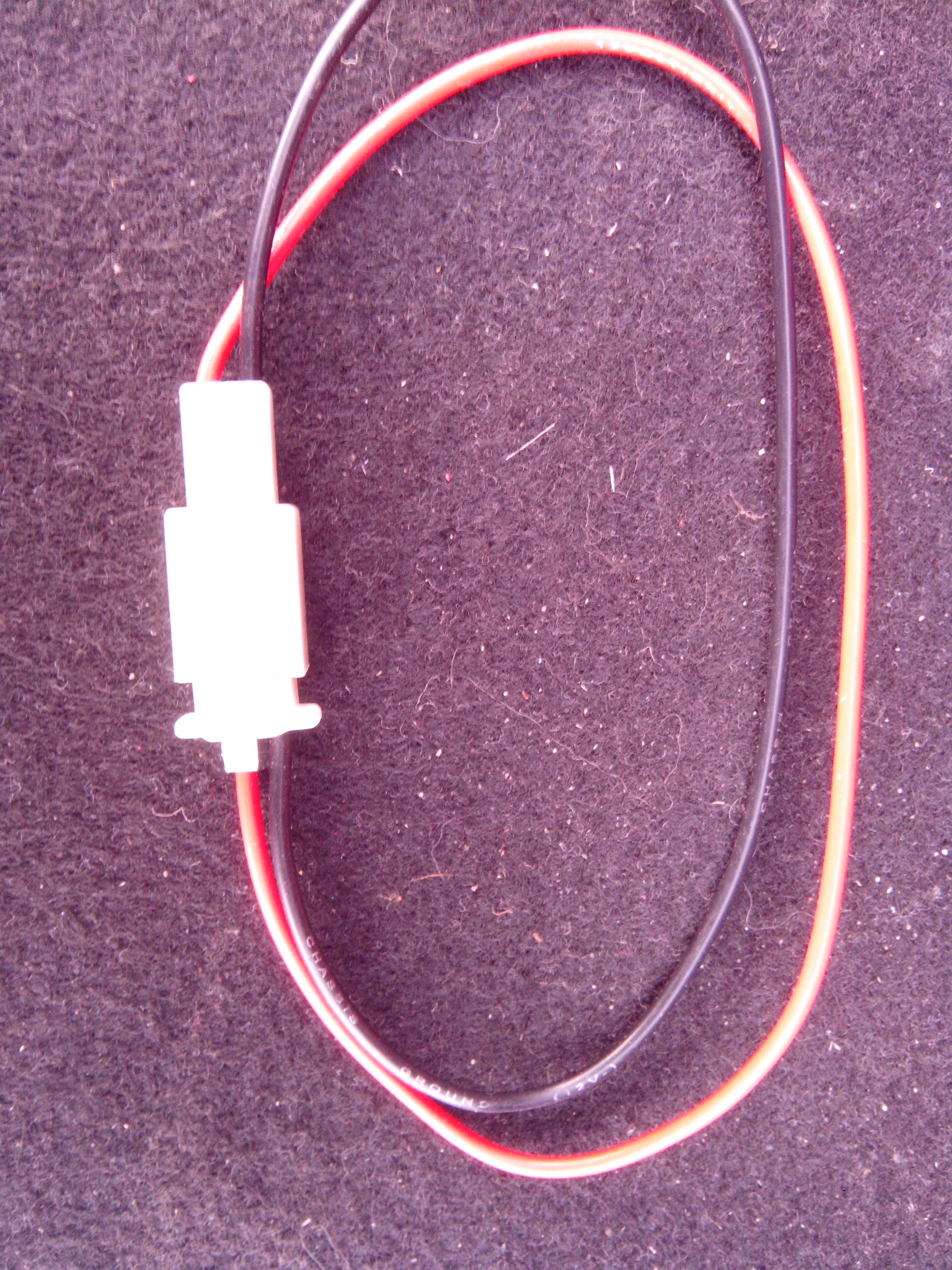

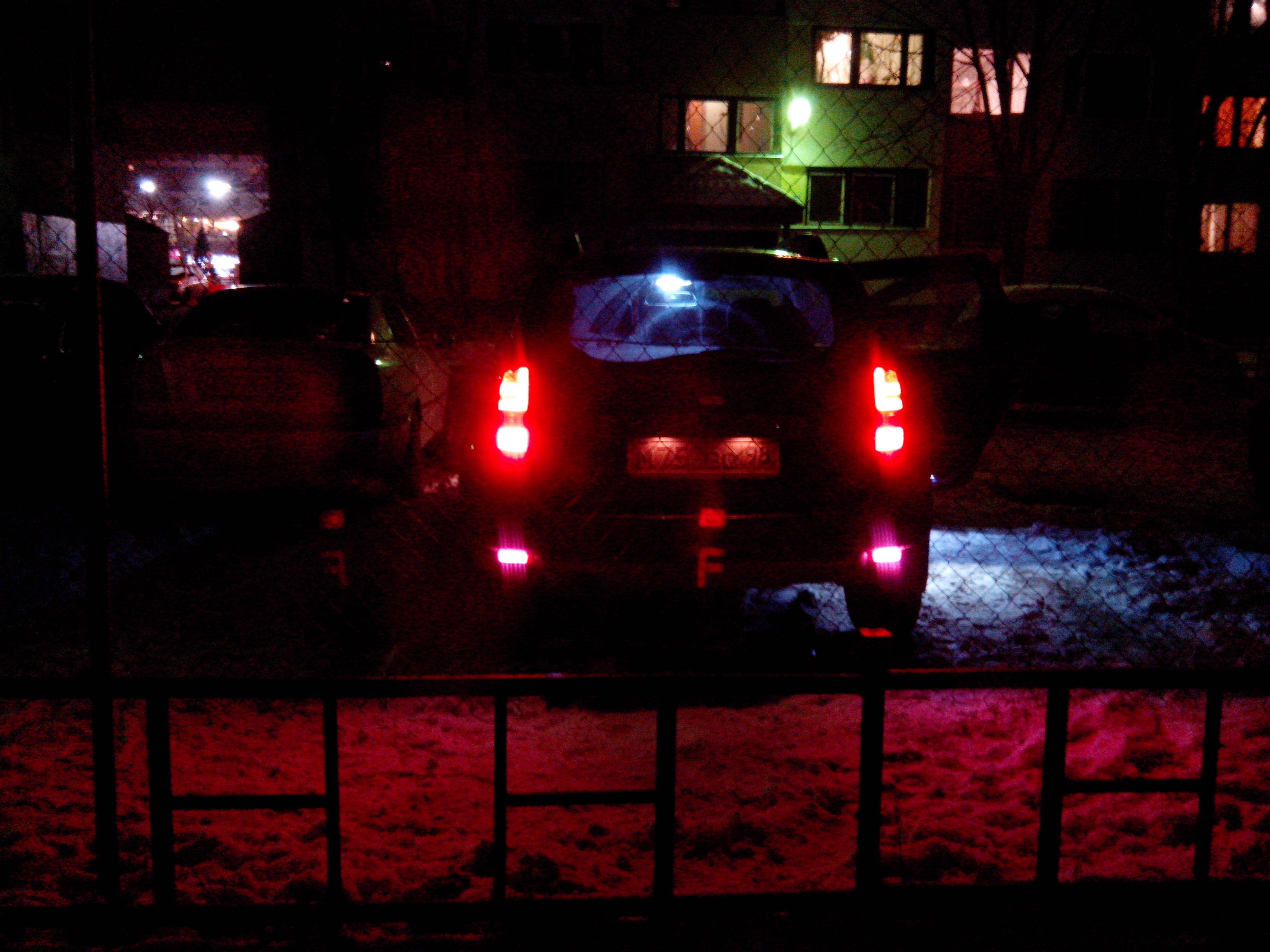

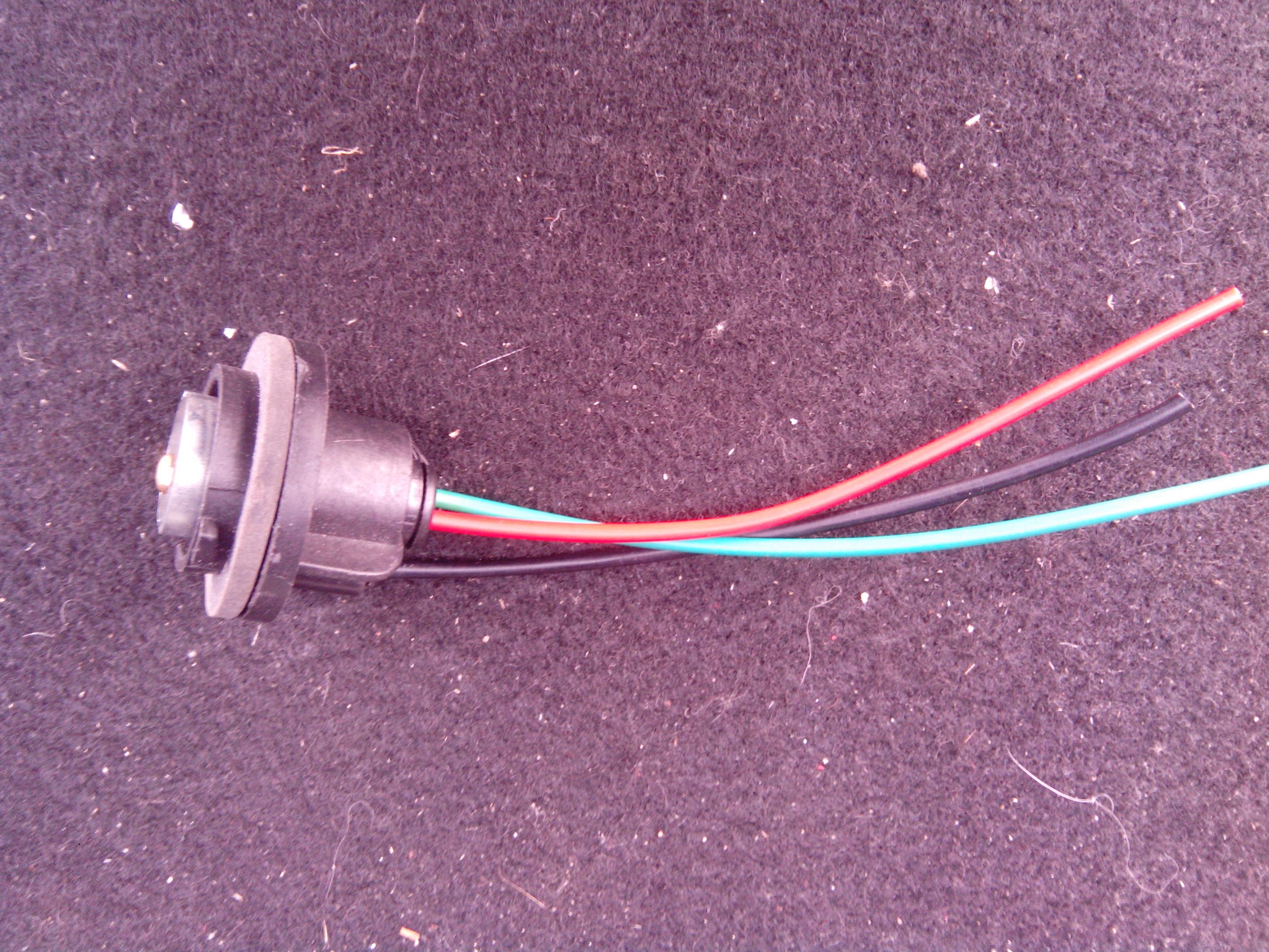

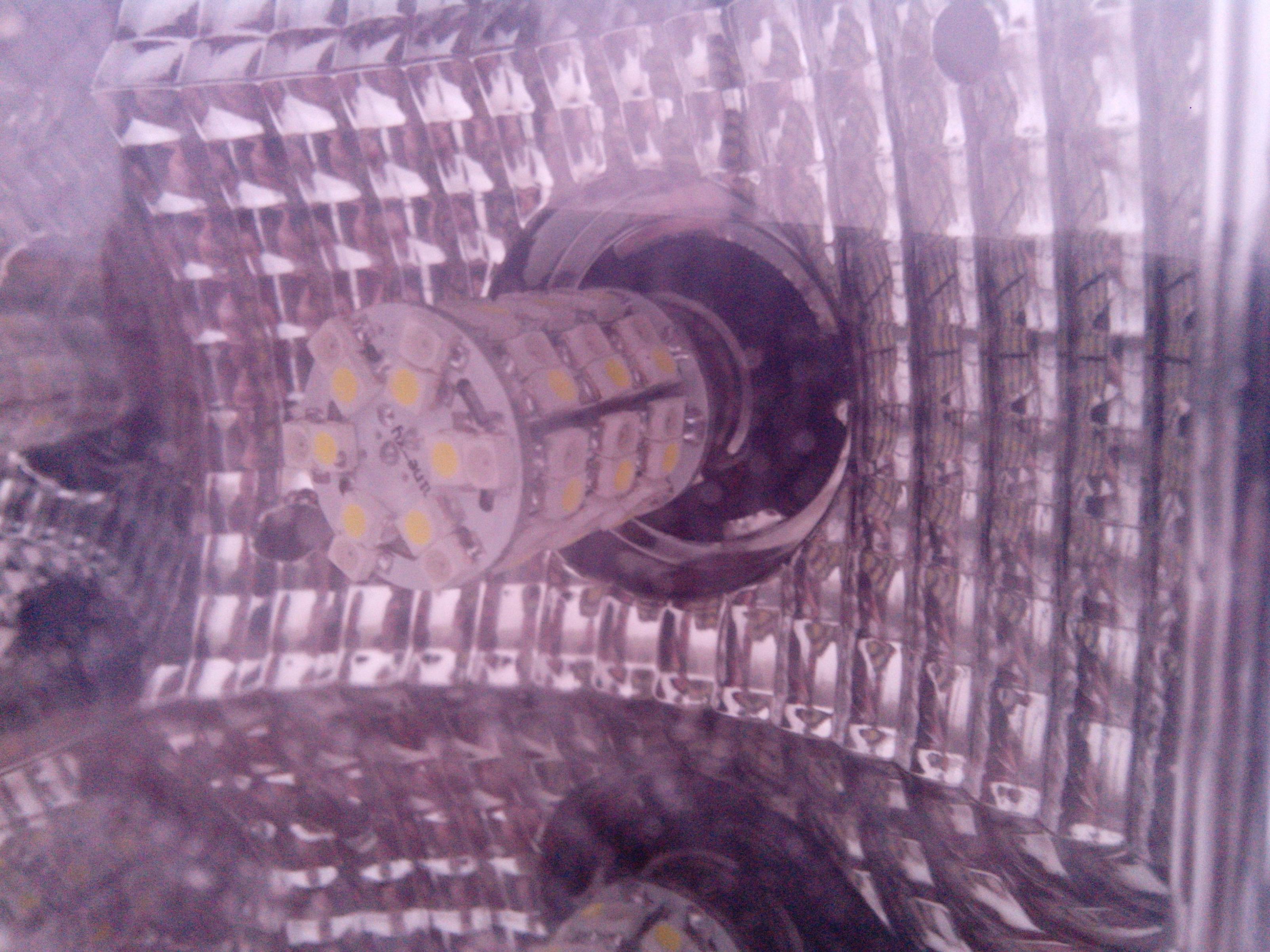

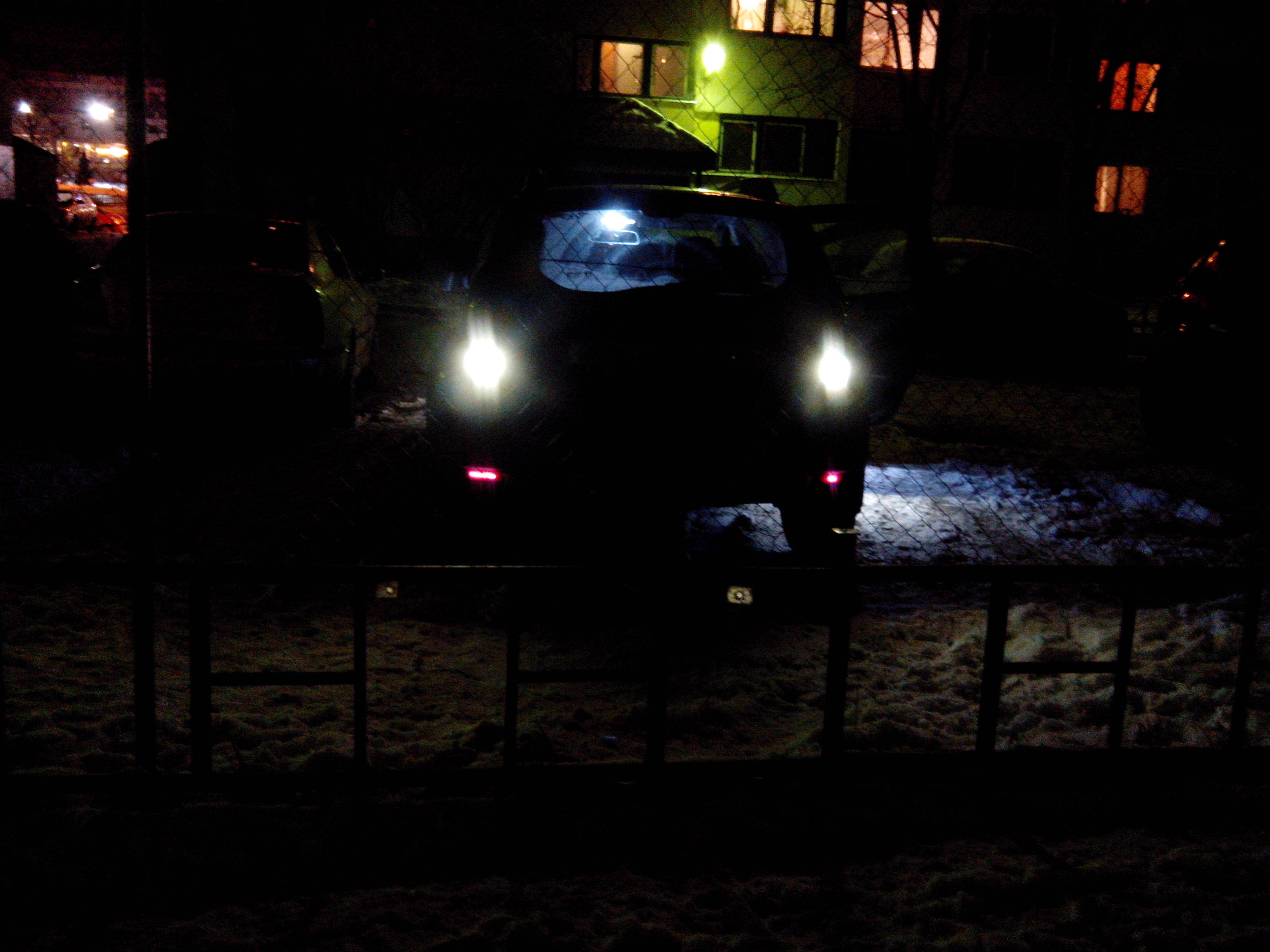

Я доработал
фонари
от Макса. Купил двухцветные
лампы
патроны
под них,
разъемы
и собрал все
вместе
. Теперь
задний ход
и
противотуманки
есть в обоих задних фонарях.
