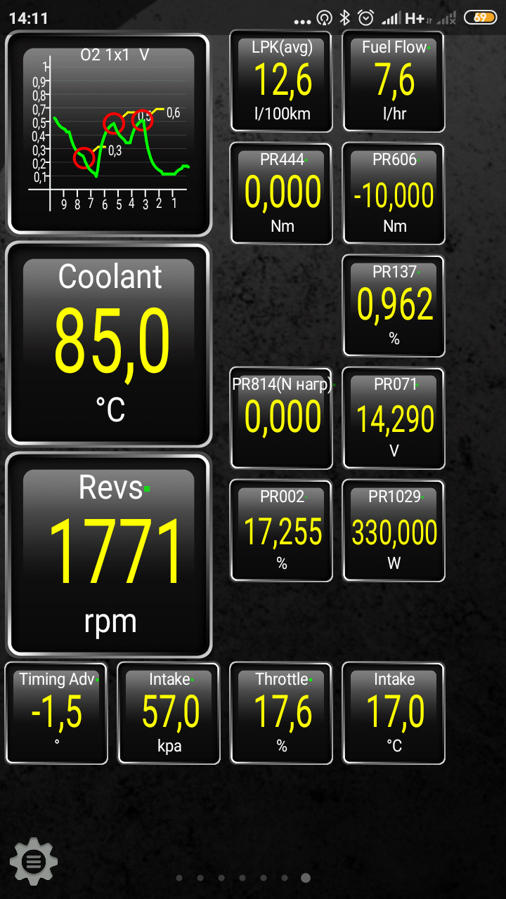

Поменял я РР.
http://www.dusterclubs.ru/vb/showpos...&postcount=725
К сожалению, ничего не изменилось.
Почистил дорожки дроселя(возможно не слишком усердно, в ролике Ремонт рено парни чистили до исчезновения следов от скользящих контактов, у меня так не получилось).
Без результата.
---------- Добавлено в 22:10 ---------- Предыдущее написано было в 21:56 ----------

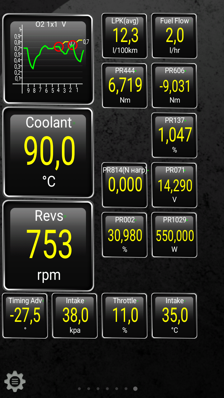

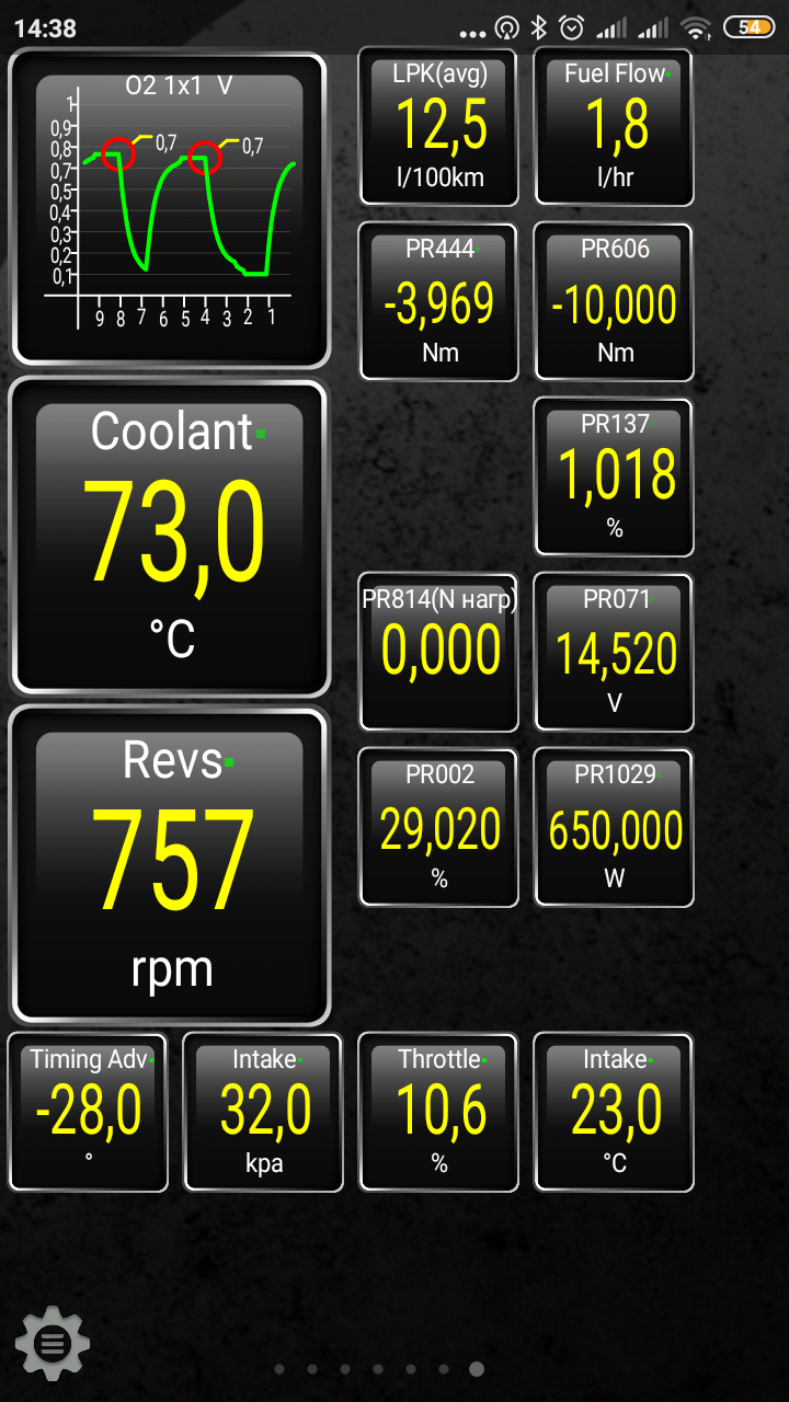

Заезжая я на небольшую горку, остановился на ней на "сцеплении" и о чудо, я увидел значение параметра PR606 отличное от -10.
Если ехать с отпущенной педалью газа на 1, 2 такого не происходит т.к. при не нулевой скорости поддерживаются обороты ~900.
Отсюда вывод:
Откуда-то берется мощность, которую не может скомпенсировать ЭБУ.
1) Все-таки где-то есть подсос.
2) Подсос через износ ДЗ у оси.(Он мизерный, но есть)
3) Откуда-то берется добавка компенсирующая мощность генератора(которая по факту почти нулевая)
