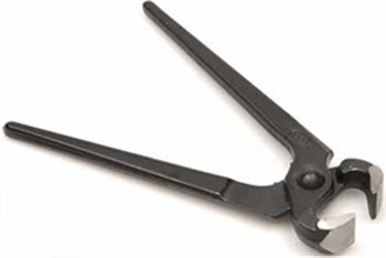

Наилучший эффект был достигнут при использовании классических клещей
такими тоже ничего:
Ворчун2014
