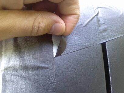

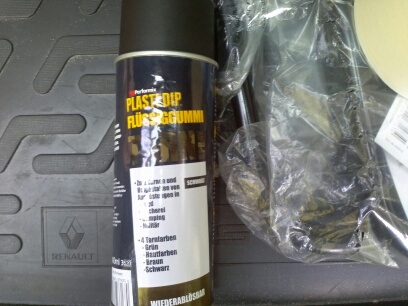

На прошлой неделе решил зачернить стойки дверей этой штуковиной. Оказалось в Нижнем Новгороде Пласти Дип еще и не так просто найти. Под заказ - пожалуйста, а в наличии еле нашел. Цена баллончика 900 рублей, что очень немало. Цветовая гамма очень широкая. Но решил все же попробовать.
Первое, с чем столкнулся - нет никакой инструкции на русском языке. ПД сделан в Германии и все надписи на немецком. Впечатление, что данный товар завозят не совсем легально. Второе, то, что показано в интернете отражает не все стороны работ.
Обезжирив стойки и закрыв малярным скотчем не покрываемые места, осторожно стал наносить ПД, но как не старался небольшие подтеки все же получались. Время высыхания одного слоя при температуре около 30 градусов - около 20 минут. Покрывал в четыре слоя.
Ездил уже два раза на мойку - ПД все стойко выдерживает.
При этом очень легко снимается руками - похоже на клей БФ-6.
После мойки, ПД на себя быстро притягивает пыль (не грязь) и смотрится с сероватыми разводами.
На ощупь как и вся резина.
Какой вывод сделал для себя:
1. ПД штука интересная, но точно не для машины. У меня субъективно есть желание это покрытие снять и все же заменить на винил;
2. Аккуратно очень трудно сделать, так как при съеме малярного скотча, покрытие тянется как и свойственно резине, и приходится лезвием обрезать. Получается почти так же как и работать с винилом;
3. Субъективно - пользовать больше не буду.
