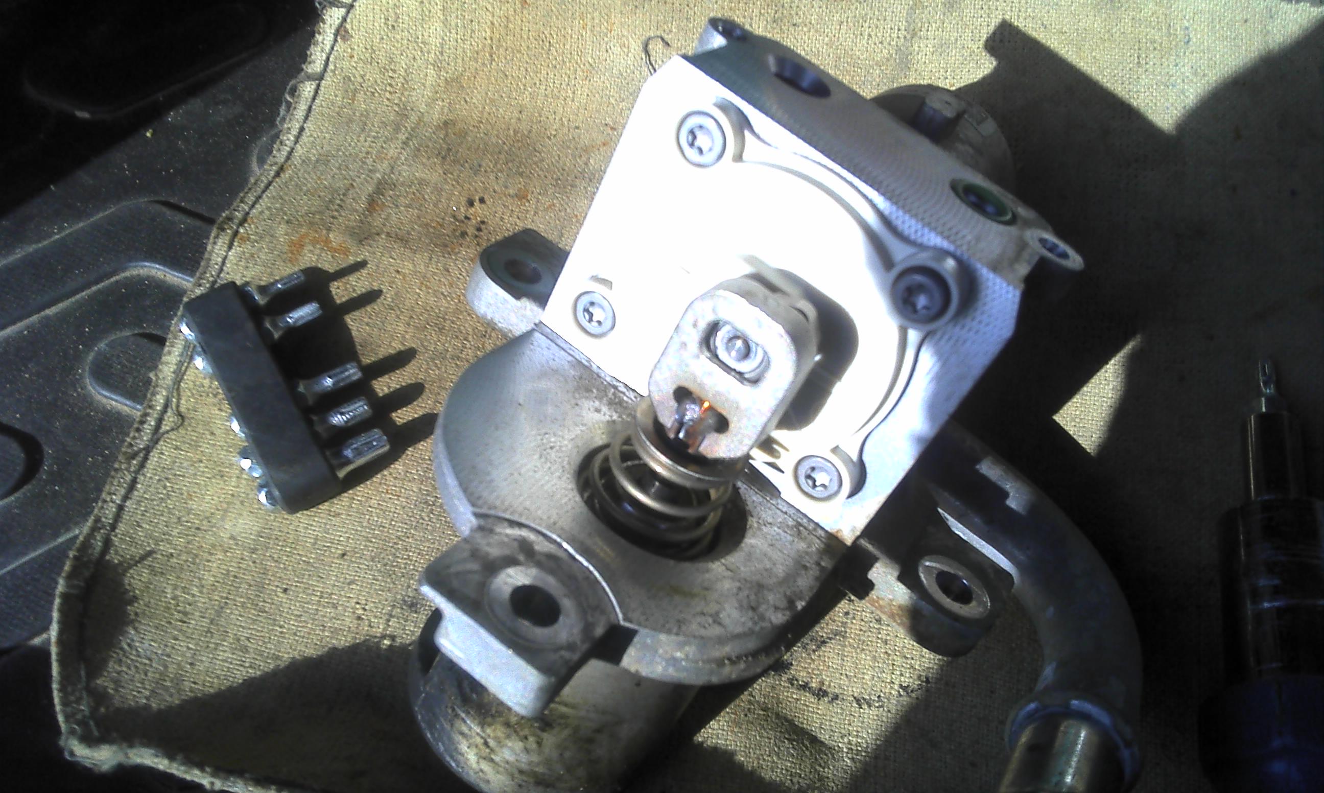

Разборка и промывка ЕГР результата не дала ошибка появляется вновь. Думаю вот что , с одного из форумов: Есть результат, проблема решена.
Все этапы мытарств описывать не буду, что бы надо мной не смеялись.
Клапан EGR я все таки заменил и это не помогло.
После этого ездил к диллеру, обошлось недорого, но безрезультатно.
Они эти машины не обслуживают и про них ничего не знают.
Протестировали, сказали про клапан EGR, узнав что он заменен посоветовали чистить входной коллектор, а потом менять блок управления двигателем.
На самом деле ошибка P0488 к клапану EGR никакого отношения не имеет.

Ошибка P0400 конкретно про клапан EGR, а ошибка P0488 исключительно про дроссельную заслонку.
http://steldiesel.ru/files/avensis2.0cr-servmanual.pdf
Если из описания 0488 ошибки Exhaust Gas Recirculation Throttle Position Control Range / performance
убрать слова Exhaust Gas Recirculation и оставить только Throttle Position Control Range / performance (Положение дроссельной заслонки
Диапазон регулирования / производительность), то все делается просто и понятно.

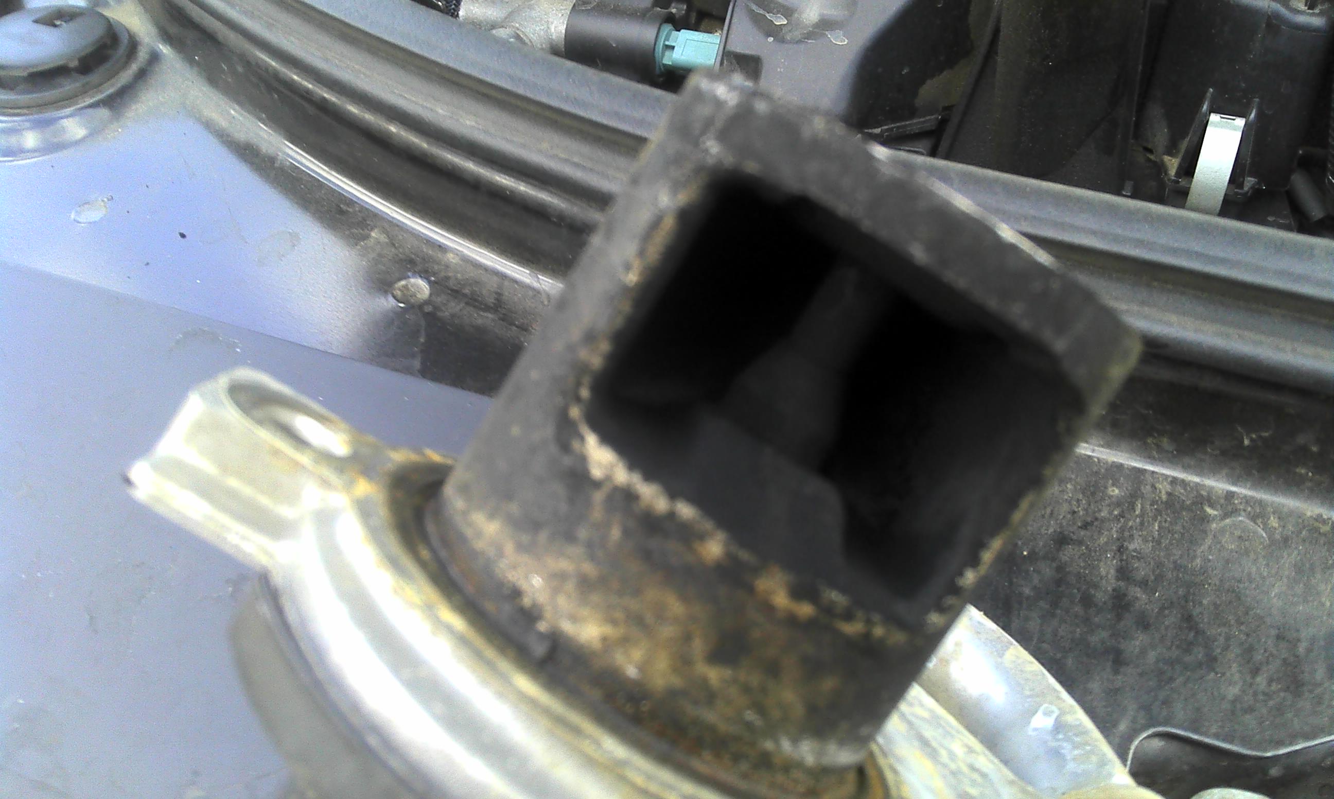

В процессе чистки впускного коллектора я держал в руках дроссельную заслонку, но есть один нюанс. Крышка клапана EGR на винтах, ее я сразу вскрыл посмотрел устройство и оценил работоспособность. Дроссельная заслонка выглядит очень похоже, но у нее эта крышка на заклепках и рассверливать заклепки я сразу не решился.
В результате заклепки рассверлены и обнаружен отломанный зубчик, который застрял в зубчатой передаче и заклинил дроссельную заслонку.
Зубчик удалил, машина поехала.
Вопрос : где у нас эта заслонка?
Последний раз редактировалось dokk; 16.09.2014 в 18:08.

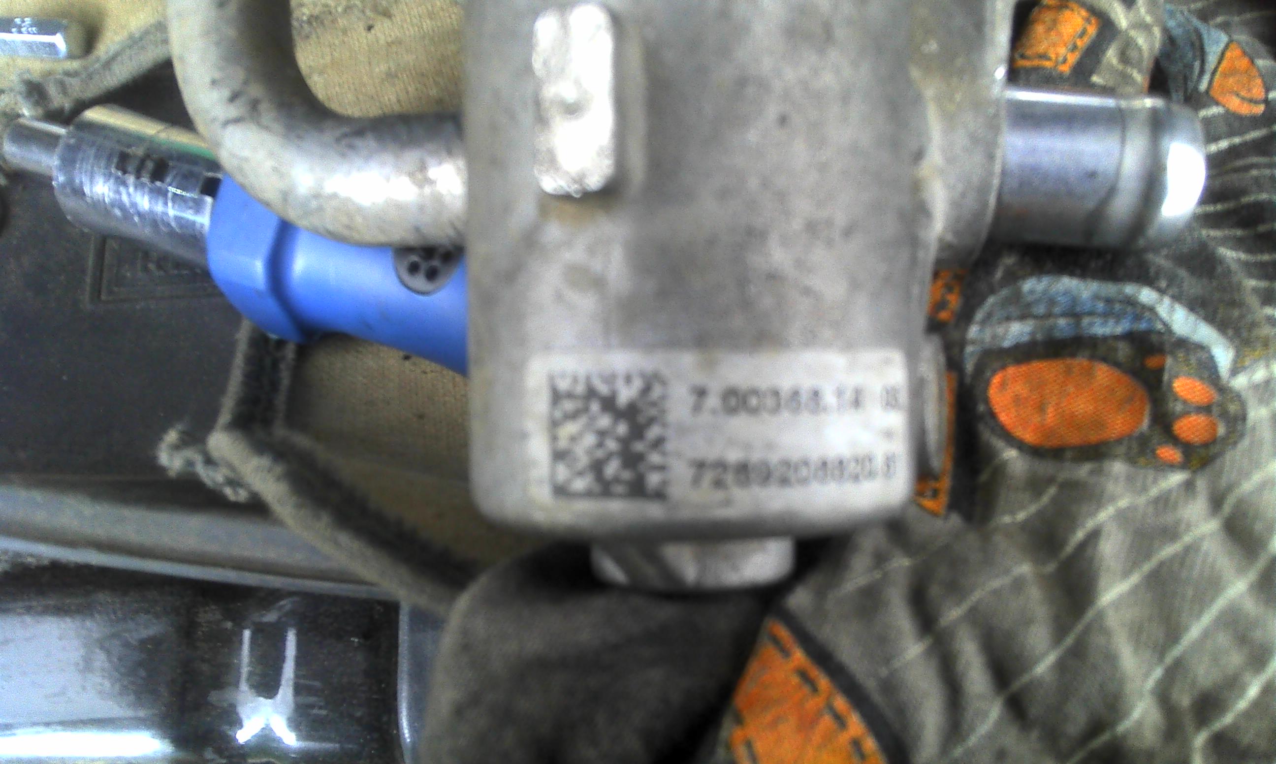

Проблема была в электрической части развалились зубчатые колёсики привода электромотора. Варианты приобретение нового ЕГР или ремонт электропривода, но еще тот геморой.
