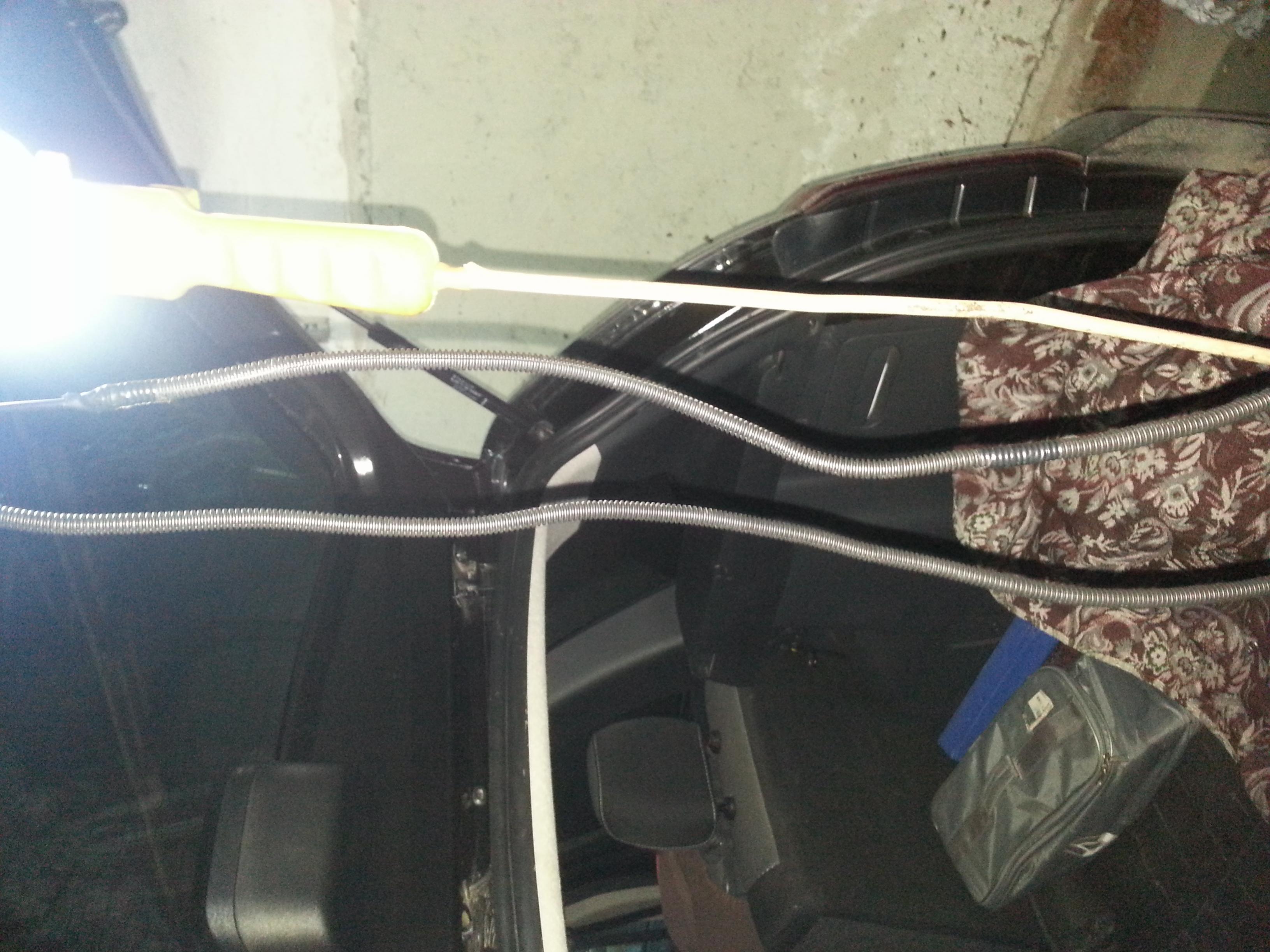

Патом начинается самый веселый процесс. Прокладка проводов от камеры вперед в салон, от камеры к плафону заднего хода и от лазера к ПТФ (потому как больше она нахер не нужна без ПТФ). Все по возможности прокладываем в гофре и обязательно только ПАЙКА!!!! это важный момент. Открываем резиновую заглушку от питания заднего обогрева:
В моем случае мне помог стальной штырь от CB антенны. На фото видно что я уже про сунул его по каналу внутри багажной двери. Далее прикручиваем наши провода:

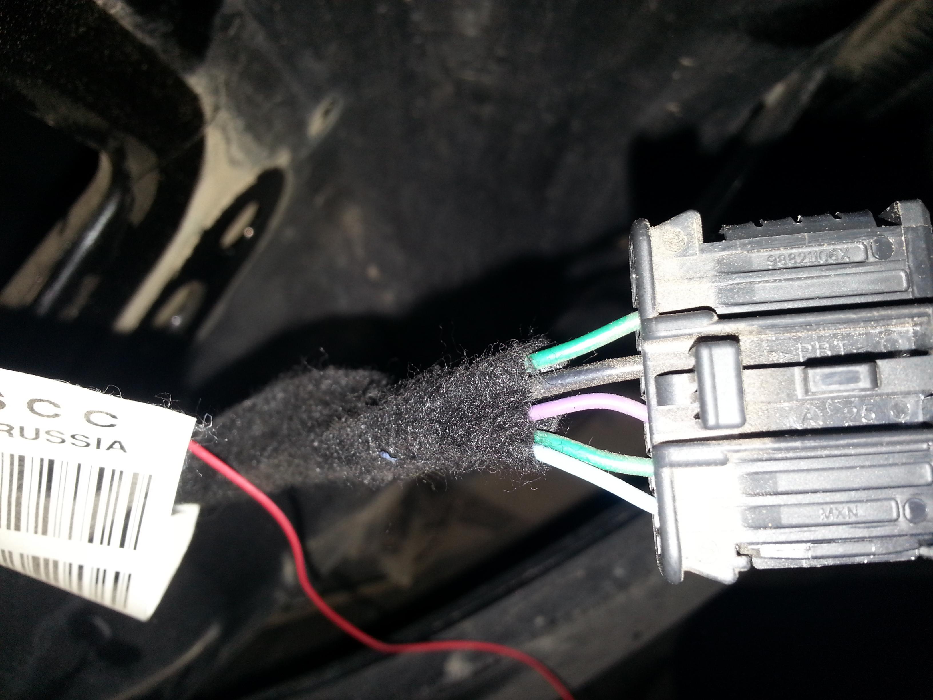

Для подключения к ПТФ и заднему ходу снимаем оба задних фонаря т.к у нас с одной стороны ПТФ а с другой задний ход. Затем припаиваемся к нашим нужным проводам:
Если защелкой вниз держать разъем это крайние провода. Припаиваемся к ним все изолируем. Точки массы изнутри под каждой задней стойкой. Прямо над задней фарой. Прикручиваем массы и ложим провод до нашего зеркала по шахтам в порогах. Процесс долгий и изнуряющий скажу я вам. Я начал это все дело в 20:00 и закончил аж в 3:00 и это только закончил работы по проводам и то не до конца. Оставалось немного удлинить провод от камеры и прокинуть непосредственно на место его жительства.

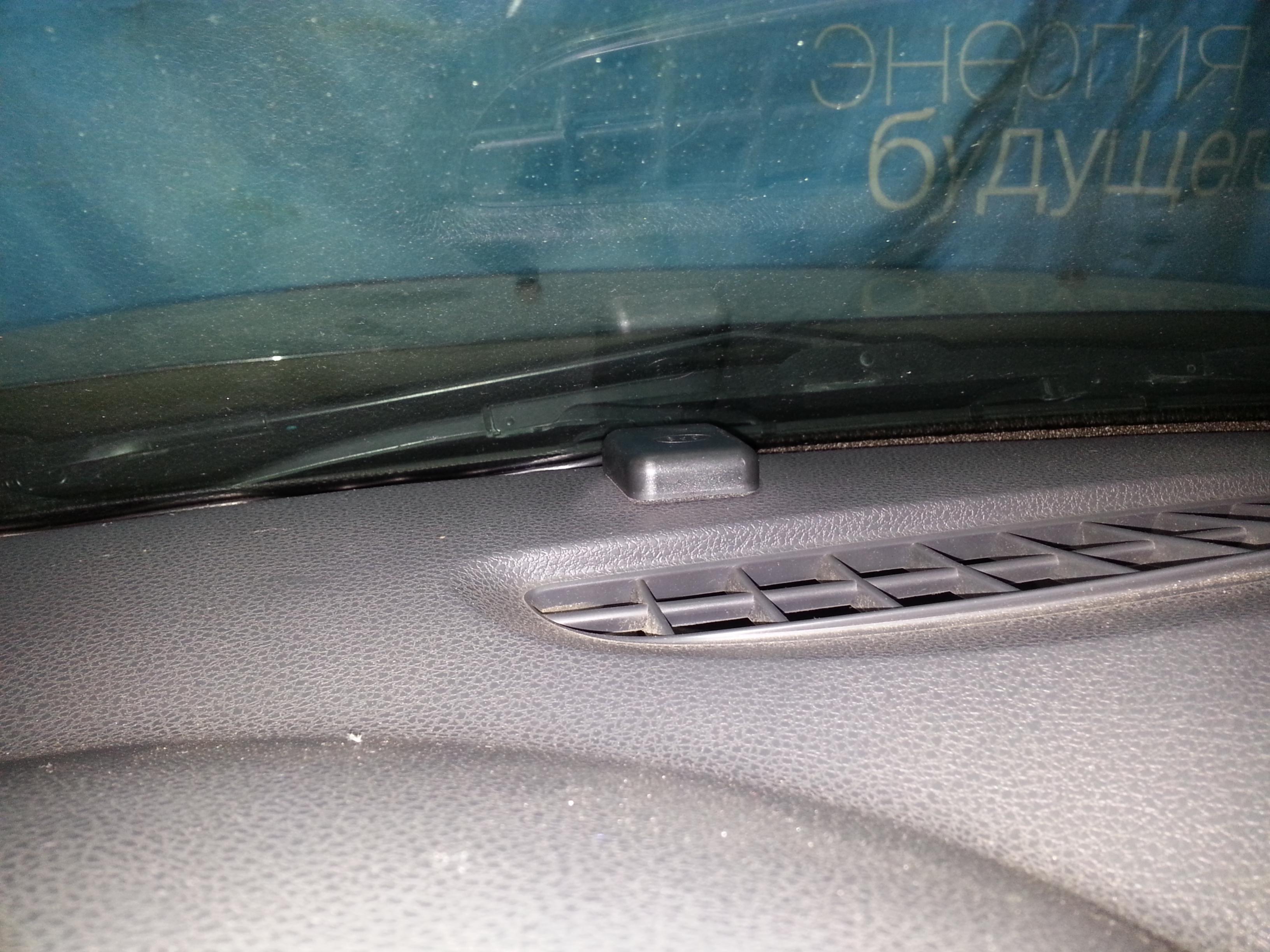

Затем прокладываем провода для GPS антенны. Процесс схожий я поставил на панель антенну.

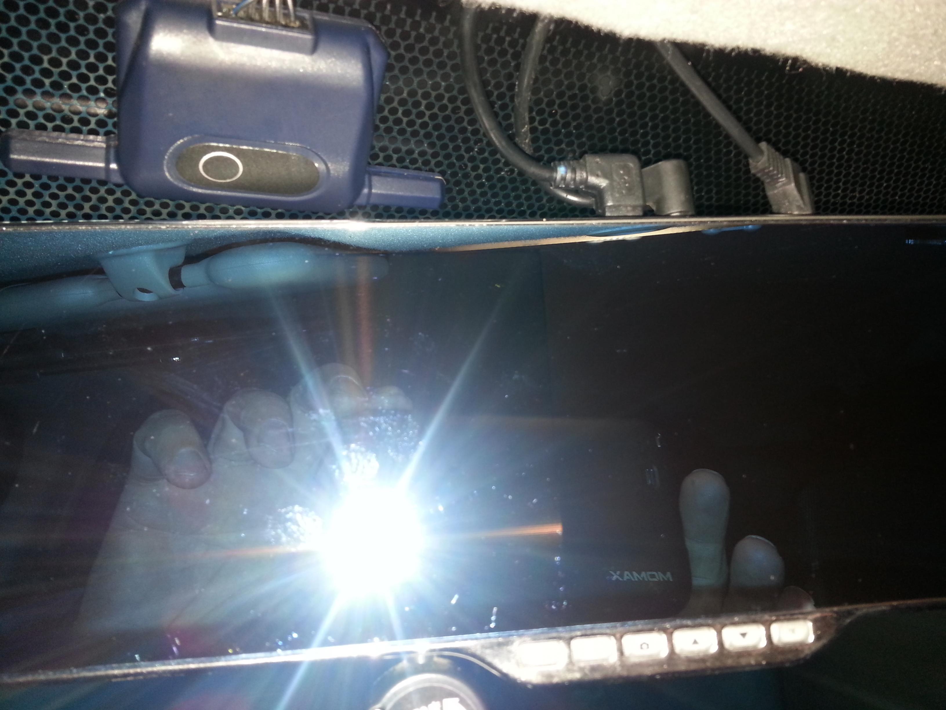

Тут с установкой зеркала вроде бы все закончено. Остается прилепить зеркало. И тут меня ждал сюрпрайз. Когда я воткнул все кабели в зеркало и прилепил к штатному, оказалось что все кабели разъемами упираются в анетнну для сигнализации. Пришлось анетнну передвигать немного левее. Снимать ее это еще то удовольствие я вам скажу. Срезал аккуратно ножичком двух сторонний скотч и потихому все это отдирал. Занятие пипец нервное. После все обезжирил убрал остатки клея и переклеил антенну. Ну вот собственно и все.
Второй день эксплуатации пока все работает в штатном режиме.
