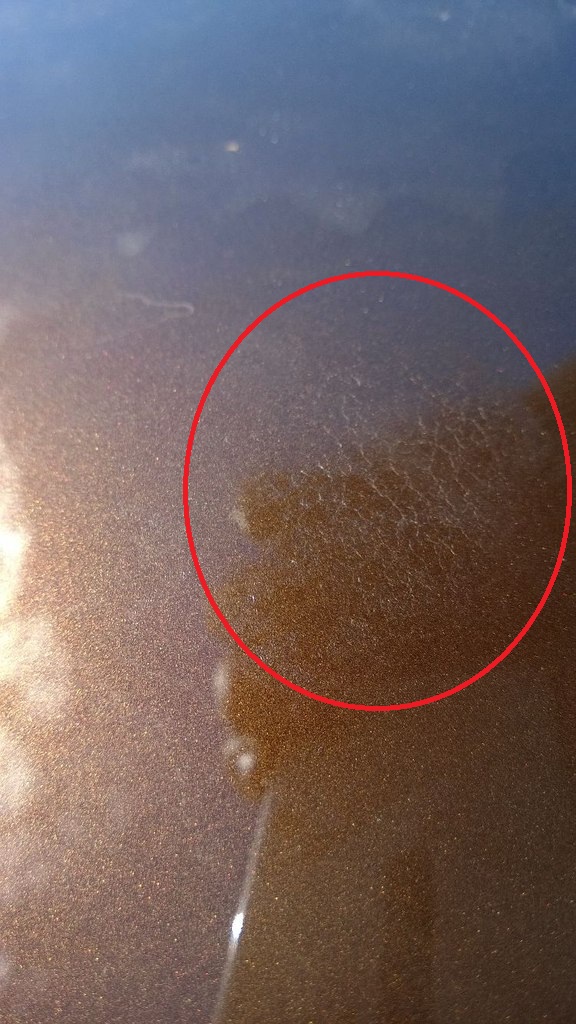

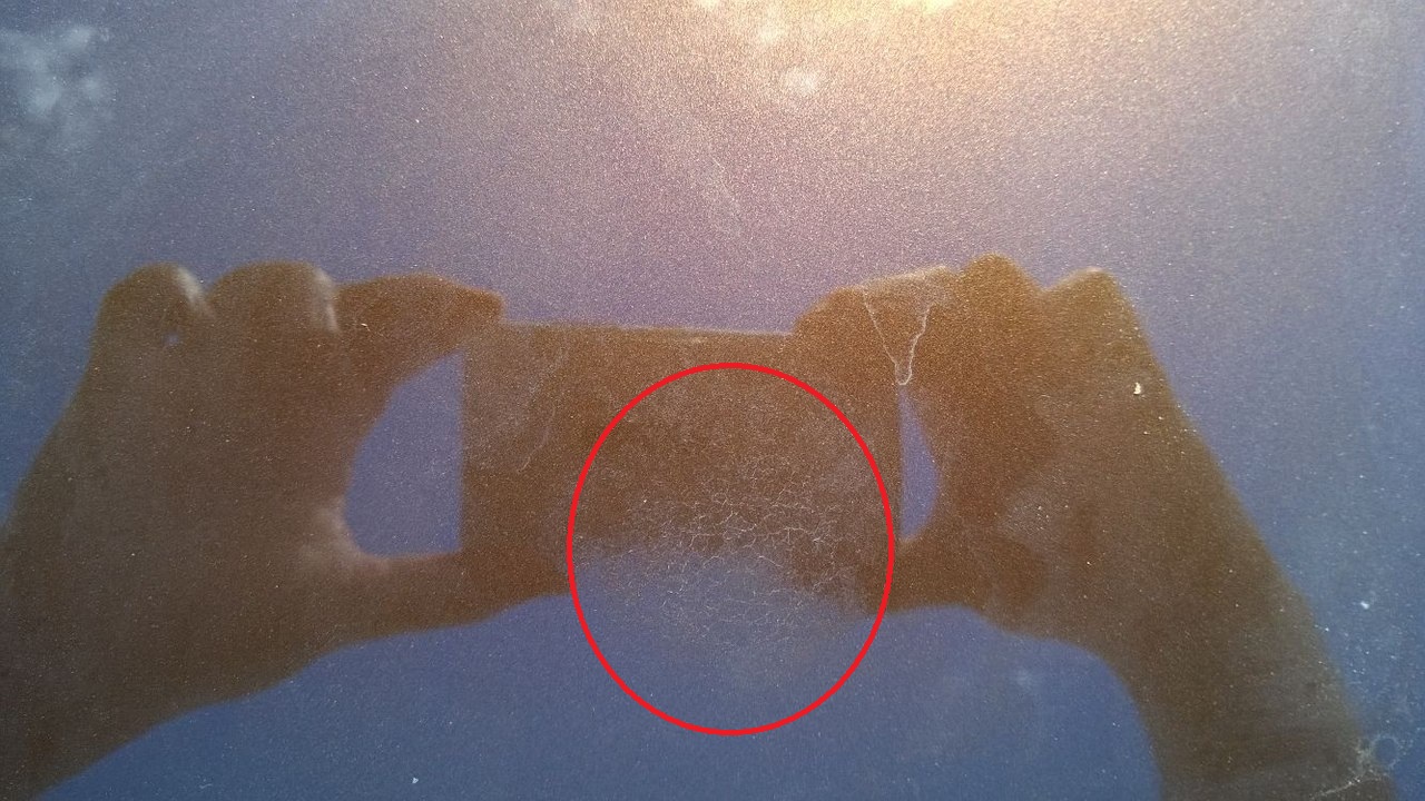

Птичий помет на машине
Вот такой подарок мне оставила птица мира (или чайка), что делать? Говно отмыл, а вот место где оно было всё как будто сморщилось и трещинами пошло. Это помёт такой ядерный или ЛКП у Дастера такое отвратительное?
В 2006 году, на переданных из космоса фотографиях обшивки находящегося на орбите шаттла «Дискавери» были обнаружены пятна неизвестного происхождения. После выяснения учеными природы этих пятен Хьюстонский центр управления полетами сотрясали раскаты хохота - это были пятна от птичьего помета! Мало того что они не смылись дождями, шедшими перед началом полета, но они еще и выдержали испытание огромной температурой и скоростью при прохождении сквозь плотные слои атмосферы. И это на обшивке космического корабля, чего же можно требовать от лакокрасочного покрытия автомобиля. Особо уязвимы в этом отношении новые машины, до полгода - это время полимеризации краски и лака, затем они становятся более прочными. В любом случае, при удалении птичьего помета с автомобиля следует забыть о грубых тряпках и салфетках - кроме вредоносной кислоты он содержит песок и мелкие камушки, которыми можно сильно повредить покрытие. Удалять его нужно мягкой щеткой, предварительно размочив струйкой воды, затем протереть мягкой тканью или салфеткой, причем сделать все это нужно чем быстрее, тем лучше. Если же уже разрушена сама структура ЛКП, то это уже работа для специалистов. Они проведут необходимые работы в зависимости от глубины повреждения. Все это неприятно и затратно, поэтому следует заранее продумать меры предохранения - нанести защитную полировку или хотя бы раз в месяц после мойки покрывать машину воском.

да у меня пятно осталось на лаке еле заметное после того как смыл
ЛКП такое наверное

Едкая дрянь. Сразу смывать! ЛКП ни при чем, лак портится на любой машине.

Такую хрень, нужно смывать, как только заметил.

, на крыше сие творение было, не сразу заметил. На капоте бывает пару тройку дней ездят маленькие какульки, теперь конечно убирать конечно сразу буду. Глаз да глаз.

У меня тоже на месте пятна от г..на птичьего лак потрескался паутинкой))
и чо они там жрут, что ТАКОЕ вырабатывают???
вот как на фото в первом посте!

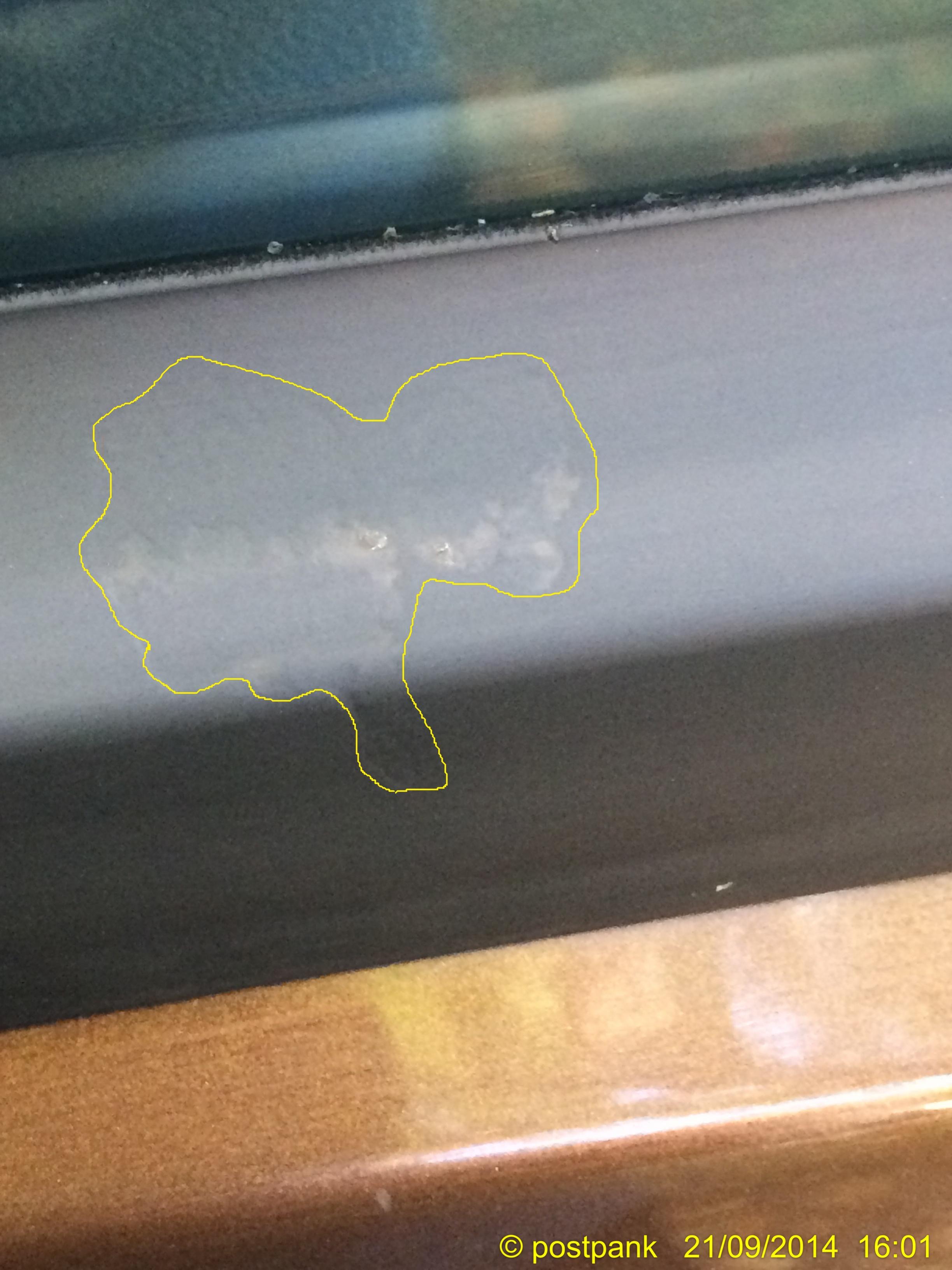

Вот так за 2 часа птичий помёт разъёл резинку стекла правой двери.
Удаляйте этот шлак тут же! Без промедления! Особенно с капота крыши и крыльев, где температура увеличивает адгезию!
