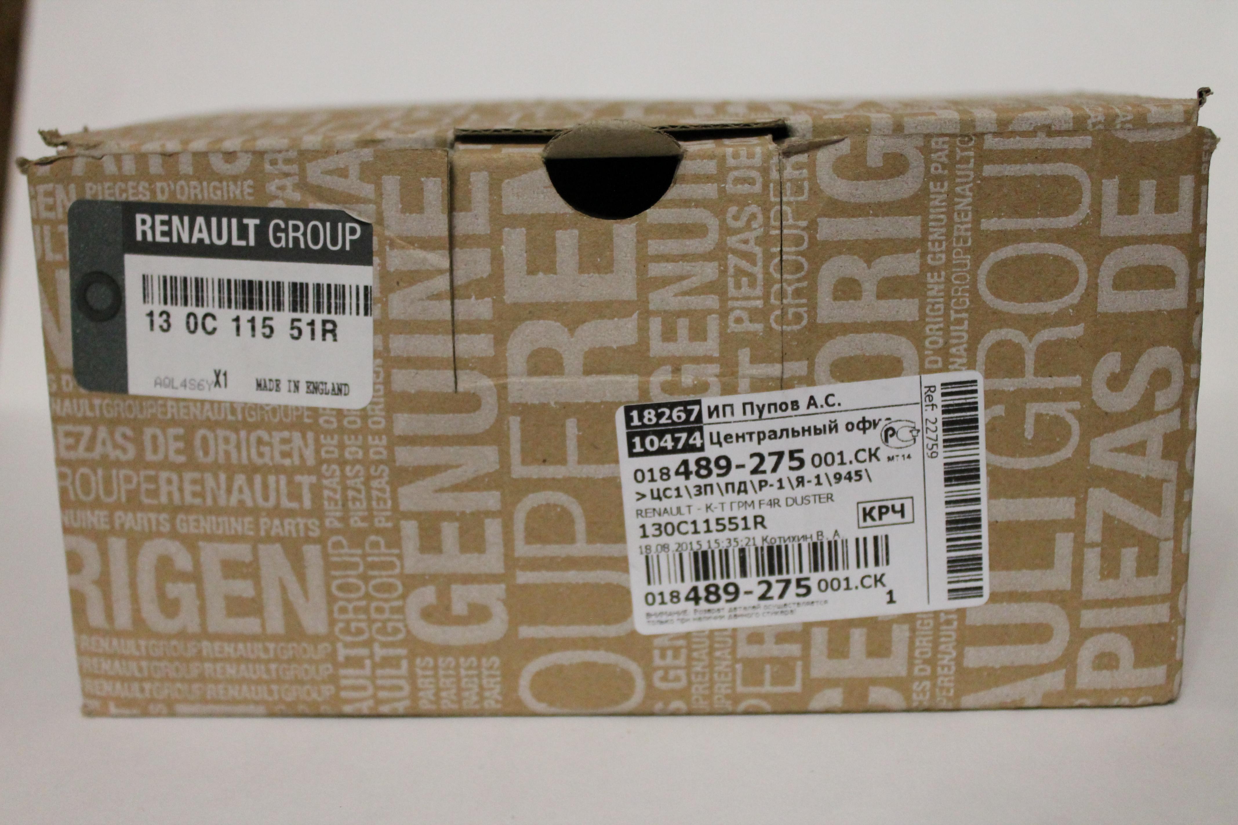

Всем привет!  Пару вопросов к корифеям форума:
1) Где смотреть на ремне ГРМ из набора рено дату производства?
2) Можно ли хранить ремень ГРМ в герметичной коробке или нужен доступ воздуха?

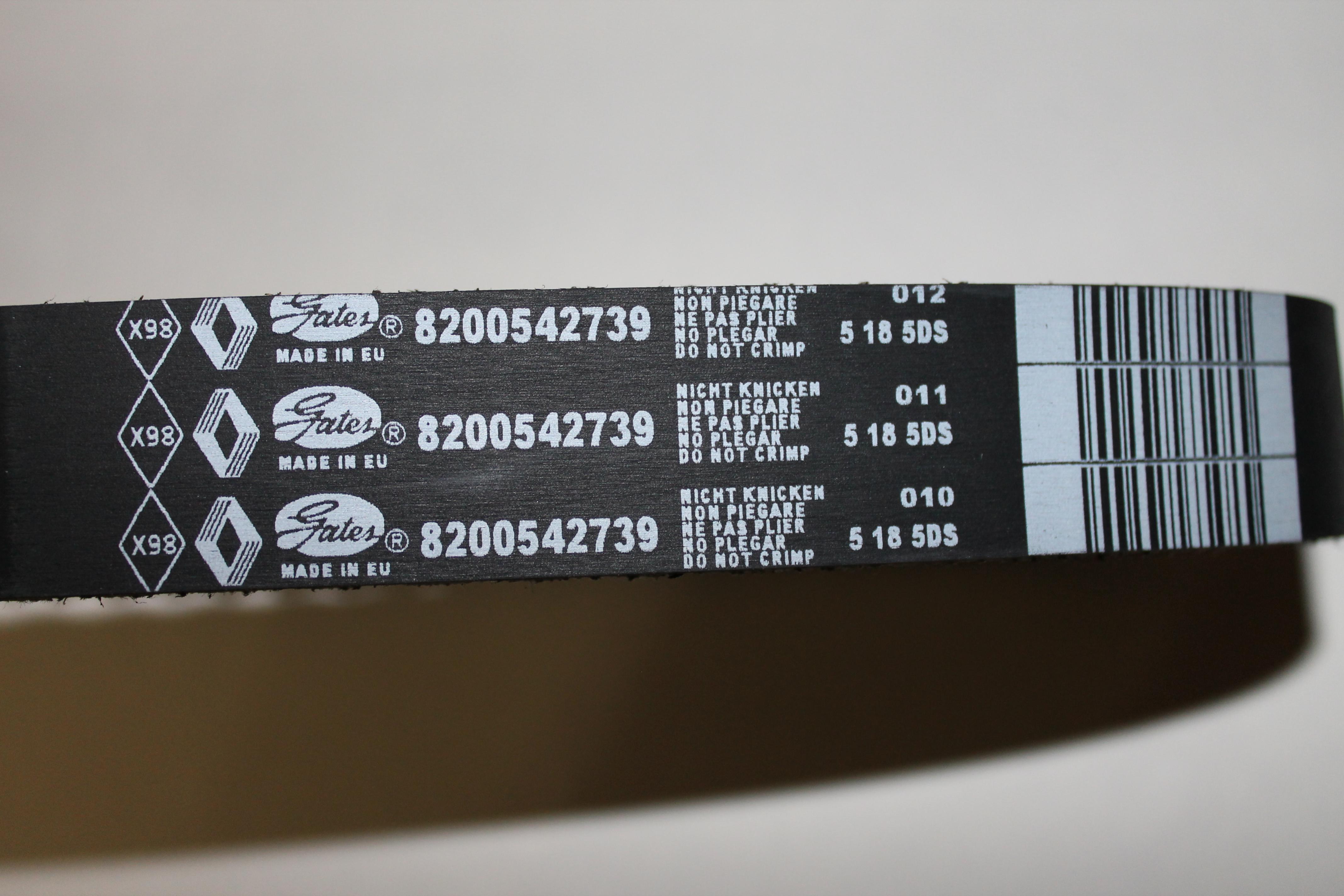

Ответ от рено:
По Вашему запросу сообщаем, что ремень ГРМ, который Вы приобрели для вашего автомобиля, был произведен в марте 2018 года.
18 вижу перед ds
А где март взяли непонятно

Сообщение от smu-25
Получается Июль 16.. 18год.

Сообщение от Sane
Там где цифра 16, я думаю это неделя. Но все равно, вроде апрель тогда выходит. Хотя может и март

Сообщение от smu-25
16 неделя точно не март, это третья декада апреля.

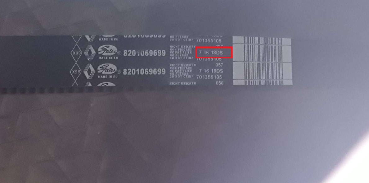

Сообщение от smu-25
18 вижу перед ds
Вот маркировка на моем ремне машины 2012 года

Сообщение от Strusto
А у меня тоже 2012года, и на ремне вот такая маркировка...2.13.2DS. сборка апрель.
