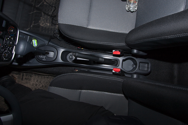

Господа, как думаете, насколько реально сделать электроручник на Дастере?
Зачем, спросите вы. Затем, отвечу я. Хочется сделать нормальный подлокотник, но "палка" ручника определенно мешает этой задумке.

А если переделать как на некоторых японцах, со смещением к левому или правому сиденью? Попроще чем электро городить.

Там места с гулькин нос. Некуда смещать. Да и тоннель не позволит.

А что есть нормальный подлокотник? Кастом видимо какойто? А если кастом то что мешает тоннель "перепилить".
И места там достаточно, не меньше чем на моей бывшей мазде, только сделано все по дебильному.
Вот маздовский вариант, специально перемерял все, чтобы прикинуть что с дастером можно сделать.
ну и дастер для сравнения, места явно не меньше, ну 1-2см край

Если шибко много денег совсем не жалко - можно. Под замену практически вся тормозная система, диски назад, суппорта с электроприводами, гемор при замене колодок сзади и т.д.

дану нах...- берём от например шкода СуперБ доводчик замка двери багажника вяжем мёртвым узлом к расчалке тросов и вуаля, а можно ещё дешевле и злей : берём моторедуктор стеклоподъёмника от ваз2110, из алюминевого профиля выпиливаем рычажок на квадрат оси редуктора и цепляем к нему шарнирно регулировочный винт расчалки, поскольку в отличие от доводчика данный прибамбах не имеет ограничителей хода - то придумываем и ставим ограничители (предохранитель превышения нагрузки в моторчике уже стоит), сверху закрываем всю эту хрень любимым подлокотником и едем в гибдд регистрировать внесение изменения в конструкцию автомобиля,а чтобы два раза не ходить - ставим в машину ещё и такую шляпу:

признаюсь, - про кнопку я пошутил, но про возможность поставить вместо рычага моторчик - вполне реально, но конечно правильнее будет сделать так как Ворчун написал но при этом заменить блок ABS привязать управление эл ручником к блоку и получить помимо отсутсвия рычага ещё ассистент трогания в горку и кучу других фичей

это слишком замороченно. А о моторчике для стеклоподъемников я думал - взять с импульсным управлением от л2 и вкорячить. Вопрос в том, сколько он проживет)))

а сколько надо? тыж не заставиш его тянуть сильнее чем он может, стеклоподъёмники вон тоже не знают где заканчивается окно (ну кроме продвинутых автомобилей конечно) и крутят до упора, в добавок деталь будет штатная и вполне заменяемая
