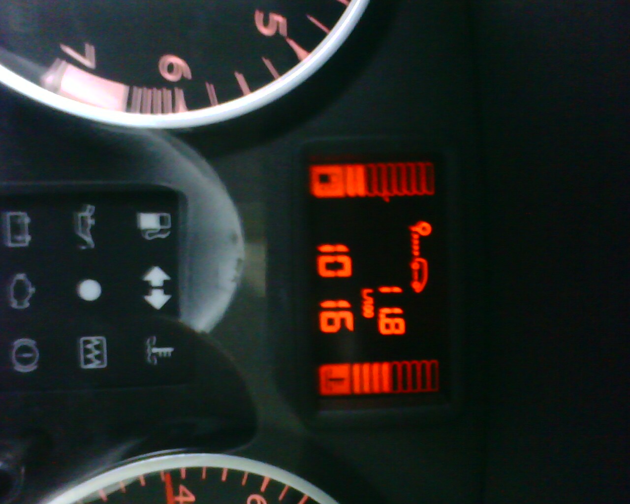

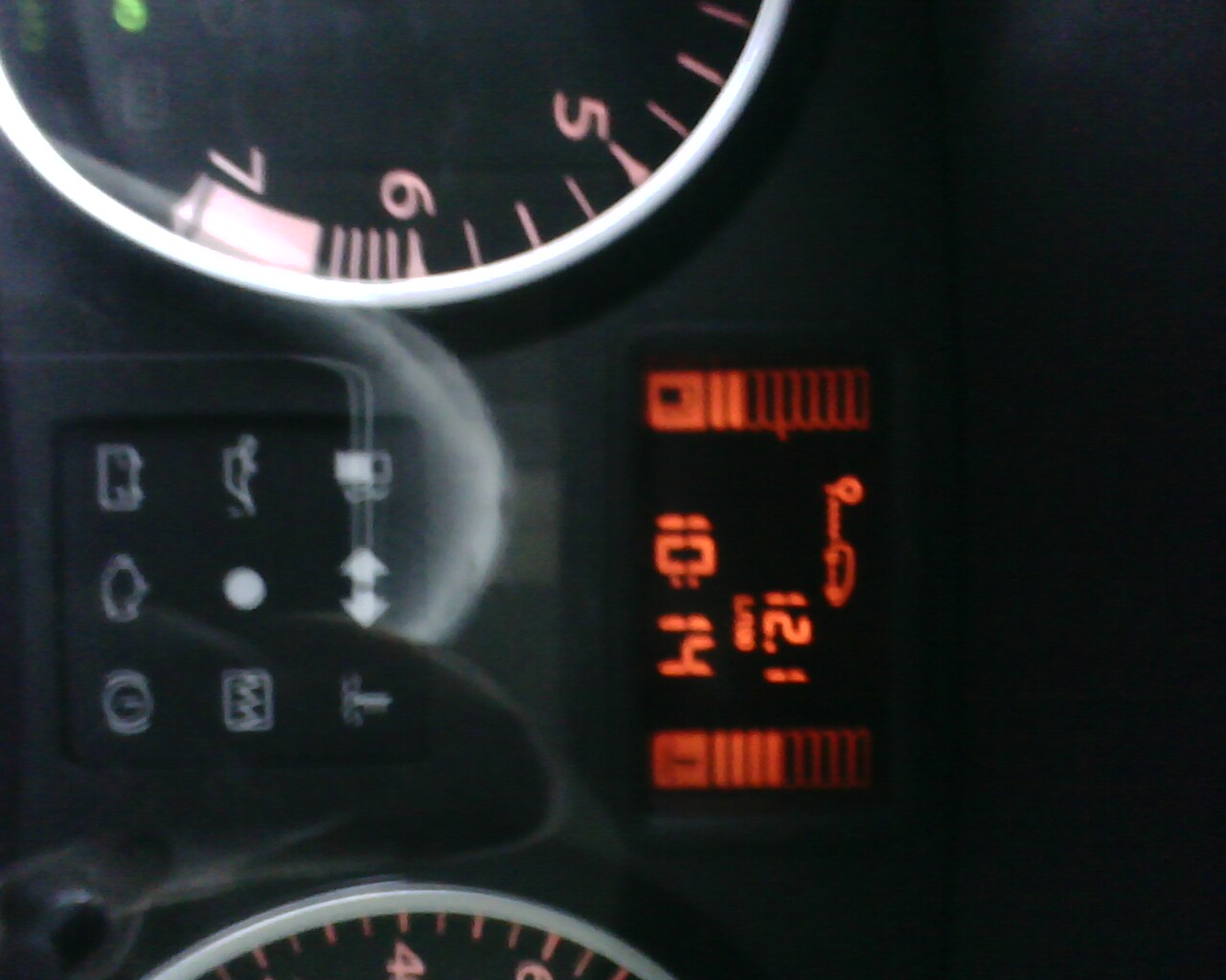

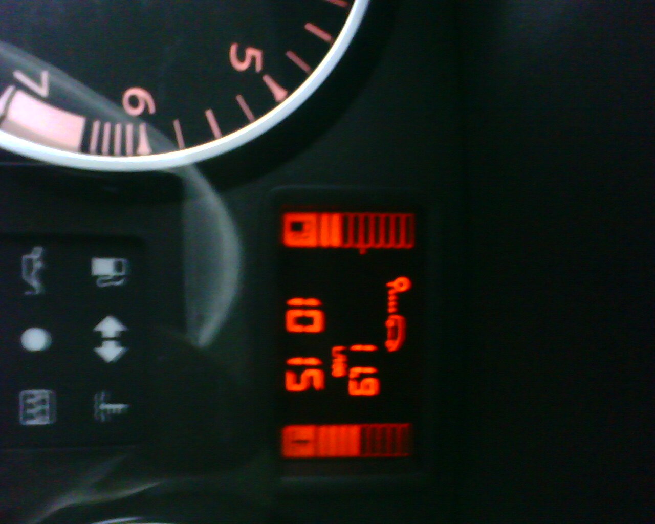

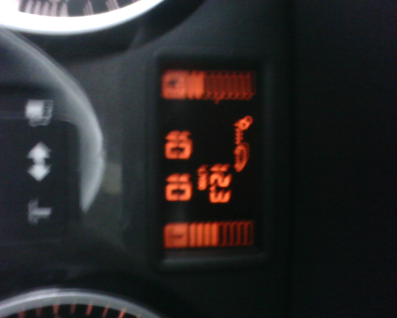

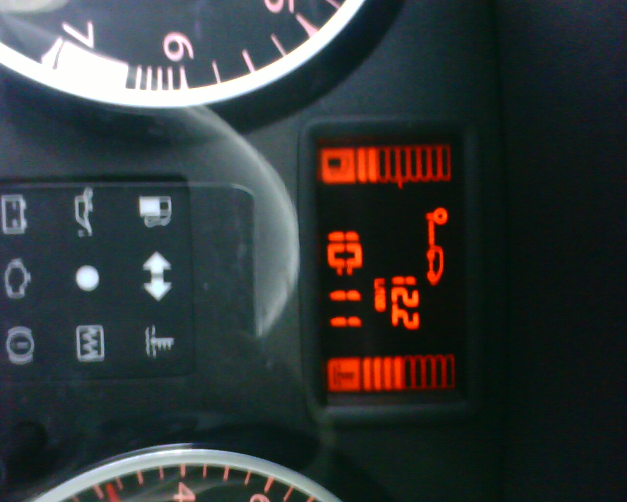

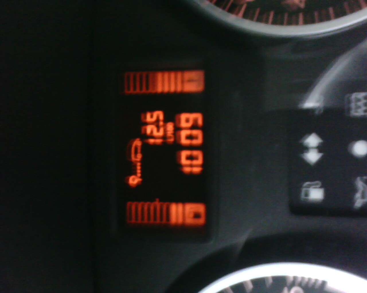

Начну с расхода. Ехал по ТТК сначало равномерное движение до 40, потом свободное до 80, потом глухая пробка 1-4км, а потом до 130
В целом расход в таком режиме судя по БК остался таким как был. Но на ХХ и очень медленном движении примерно стал равен стоку,т.е. чуть вырос.

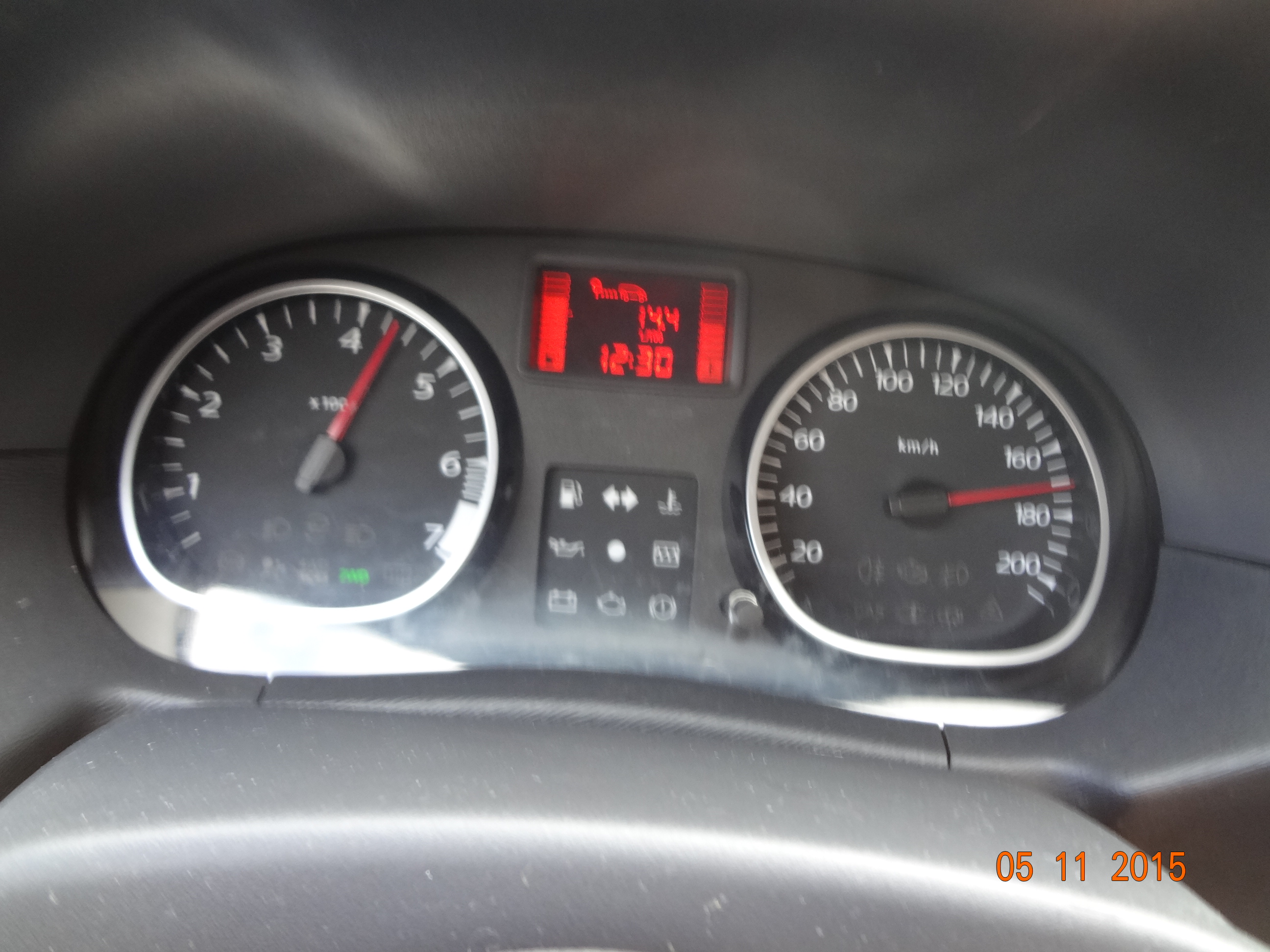

До 140 набирает приемлемо, но лучше до 130, на 6-й обороты 3500 (140). Далее со 140 до 160 по прямой идет туговато, не хватает легкости вращения движка, как при не оптимальной смеси, похоже, что немного переливает. Если разгонять с горочки со 140 до 160, то идет легче и быстрее, чем на предыдущей прошивке и без валов.
Есть одна фотка, где 180, но там очень гладкий асфальт, небольшой поворот с уклоном вниз и после этого сразу спуск с горочки.
Там у меня все машины набирают максималку и даже больше.
Но эти 180 я и то ловил в начале хода педали газа. Но в целом после 130-140 педаль газа опять нет смысла нажимать больше, чем на четверть, прибавки нет, это на шестой. Попробовал на 5-й разгоняться, в принципе все тоже к 160 идет натужно, а дальше, как будто чего-то не хватает.

И ещё что огорчило, расход на бензине получился 16л. на 100. Показания на БК чуть занижены.
На предыдущем чипе без валов на таком режиме езды получалось 12,5-12,7л
Если ездить по городу не спеша, то расход в пределах 13,5л, было 11,5.
На газу 15, при этом смесь я чуть обогатил.
Газа, было до этого от 12,7, до 13,5. Просто я на газе легче понимаю работу двигателя и высчитываю расход.

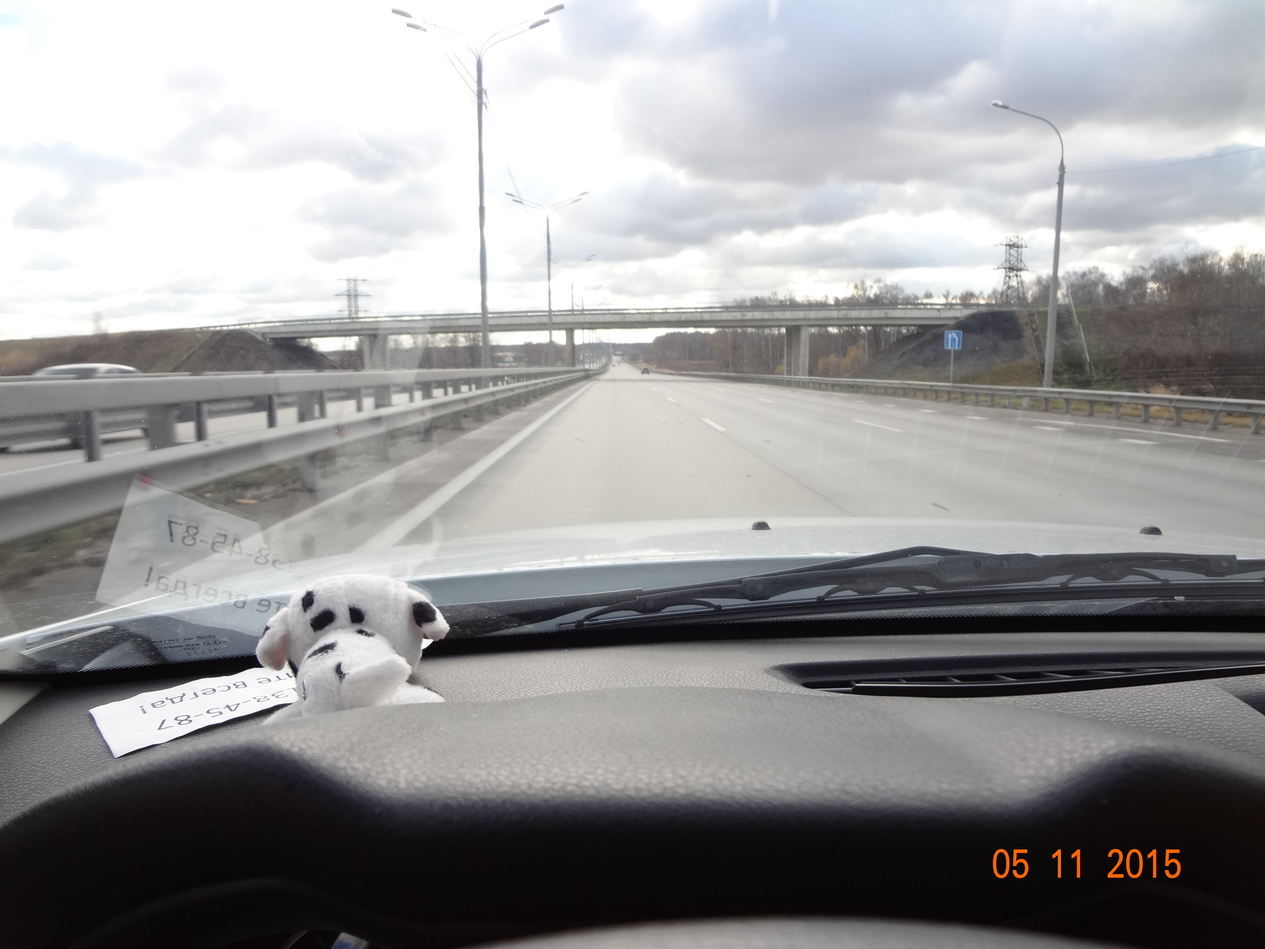

Вот видео!
Вот ещё два видео, потом не хватило памяти в фотоаппарате..
Но здесь видно, что спереди все свободно, но дальше 160 уже не идет.
Причем это немного под горку дорога.
Свечи новые, бензин 95. БК только что сбросил. Залито было без двух делений на 700руб 19, 2л. Через 83 км осталось два деления

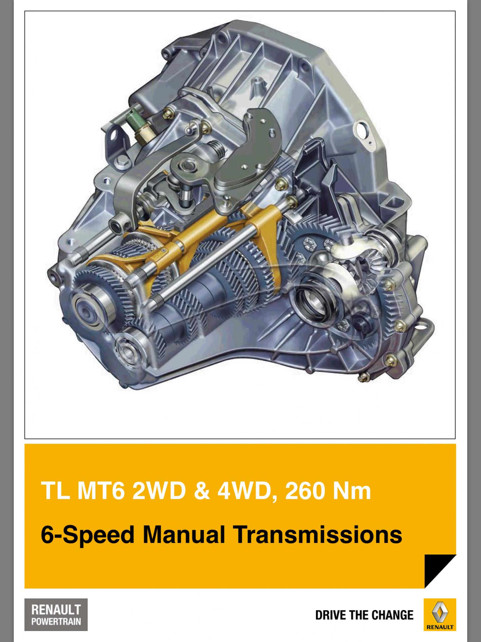

Сообщение от Ruslan62 Посмотреть сообщение
Антон Ш, не думаю, что так всё просто.. Но мне бы хотелось поднять крутящий момент своего дастера и мощностьмощность где-нибудь до 180+ лошадок...))
И порвать трансмиссию всю
Штатная коробка вроде больше 195ньютонов не переварит.

Напишу по расходу.
На газу получилось 12,6л в городском режиме с двумя длинными пробками.
На бензине от активного 12,5 до равномерно ускоренного 11,8л
Домой с ускорениями привез 11,8л
При этом все-таки неправильное развал схождение.(передние колеса начали стачиваться снаружней стороны)
И опять повторюсь, в пробках теперь одно удовольствие, хоть на второй, хоть на первой, даже на третьей можно ползти.

Сообщение от astranaft Посмотреть сообщение
TL8 рассчитана до 250 Нм, на новой дизеле 240 Нм, или около того.
В эммануели
