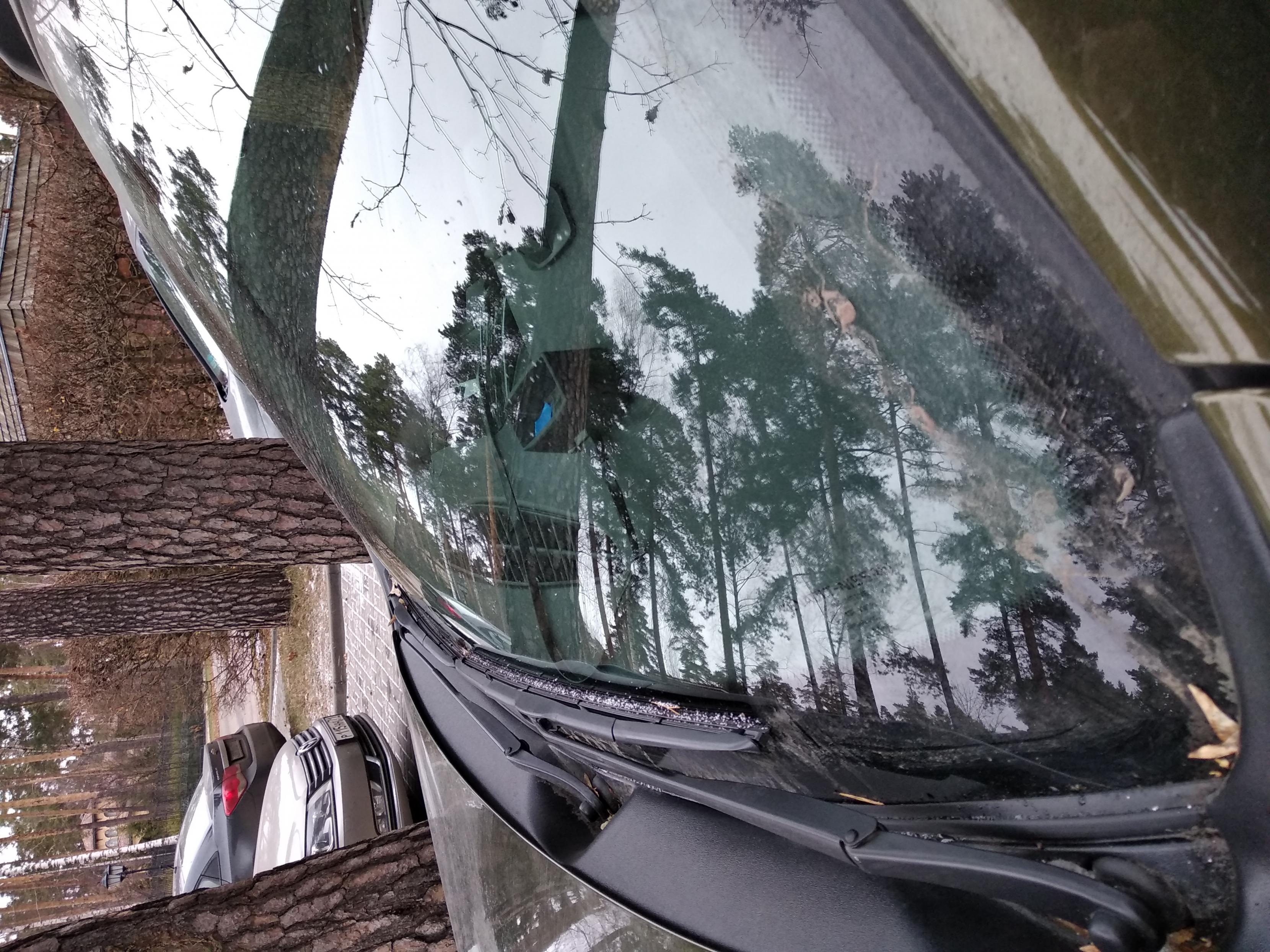

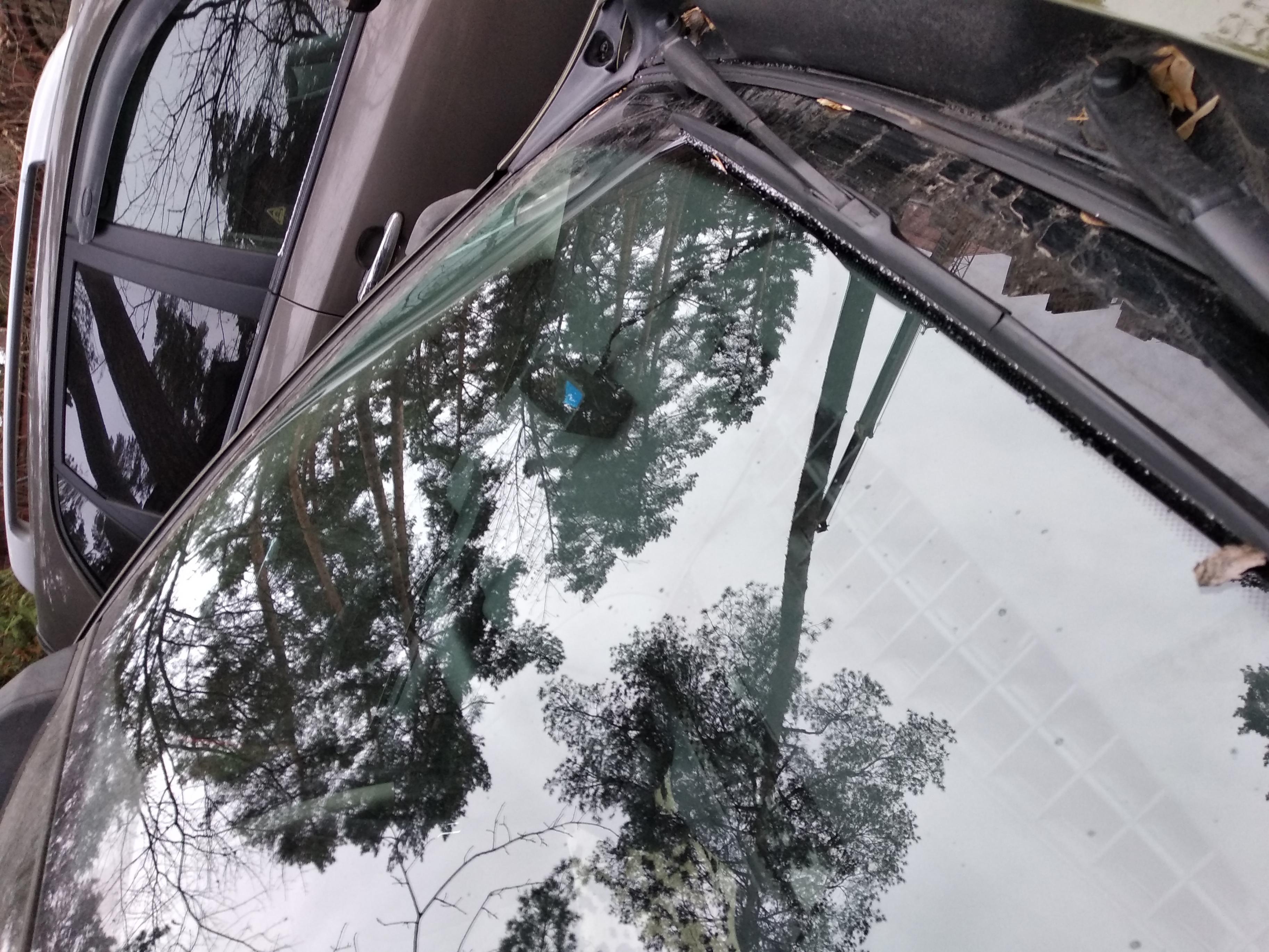

Добрый день, хочу предупредить соклубников, я купил данный девайс в декабре на дастер рестайлинг, у меня стекло с подогревом, резинка в комплекте не держится на стекле и установить его не получиться как в видео инструкции на сайте,если только не клеить клеем или герметиком. Так же пластик самого жабо имеет видимые деформации плоскости(скорее всего нарушение технологии или качество материала) .Упаковано все было в стрейч пленку и были изломы на отверстиях под резинки пыльников под поводками дворников. Прошёл месяц ответа на данную проблему пока нет, прислали лишь видео с Ниссан теранно. Писать им больше не буду 1200 р не та сумма. Если проблема решиться с проблемой монтажа, то напишу. Я ни кого не отговариваю от покупки, это мой случай, может у вас все будет хорошо.

Жабо цельное, толщина, жесткость материала и метод крепления его недостаточны чтобы не деформироваться. Стояло и у меня похожее около года, но потом повелось, стало некрасиво топорщиться и пришлось заменить на Жабо №2 МК от КАРТа с механическим креплением, там целая система крепления, но и они экономят на материале, я думаю только производитель дастера мог бы обеспечить изначально необходимое прилегание и жесткость.

Я силиконом пробрызгал углубление, лёд не примерзает к кузову, наклею виниловую плёнку, на этом остановлюсь.

Я ставил в гараже при температуре +26, тут проблема в профиле резинки, она меньше толщины стекла почти на 1.5мм,если отрезать маленький кусок шириной 2см он держится, а целиком она увы нет. Нужен другой профиль резинки как со стороны стекла, так и посадочного места под само жабо. В таком виде это аксессуар бесполезен, выкинутые деньги
