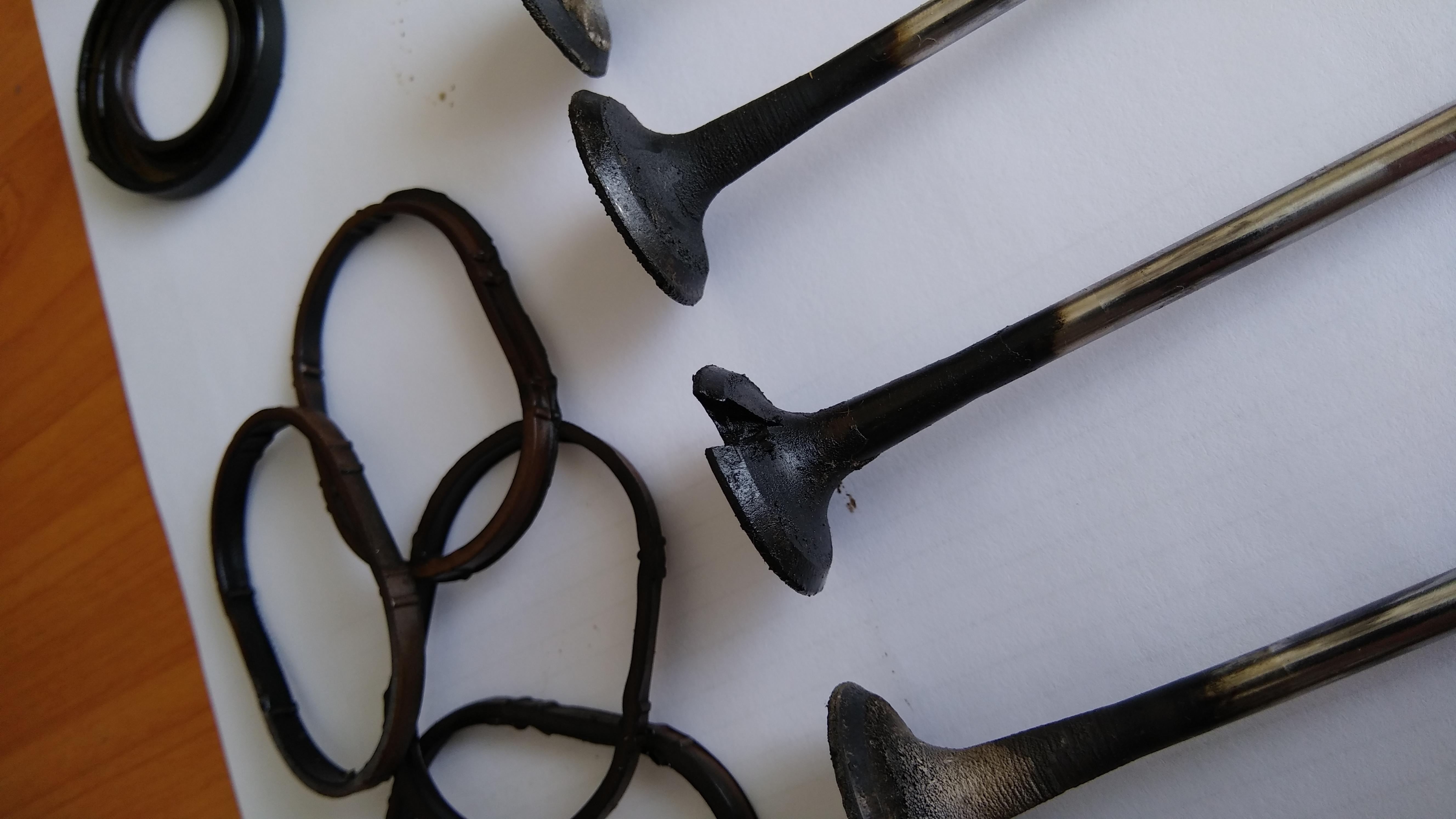

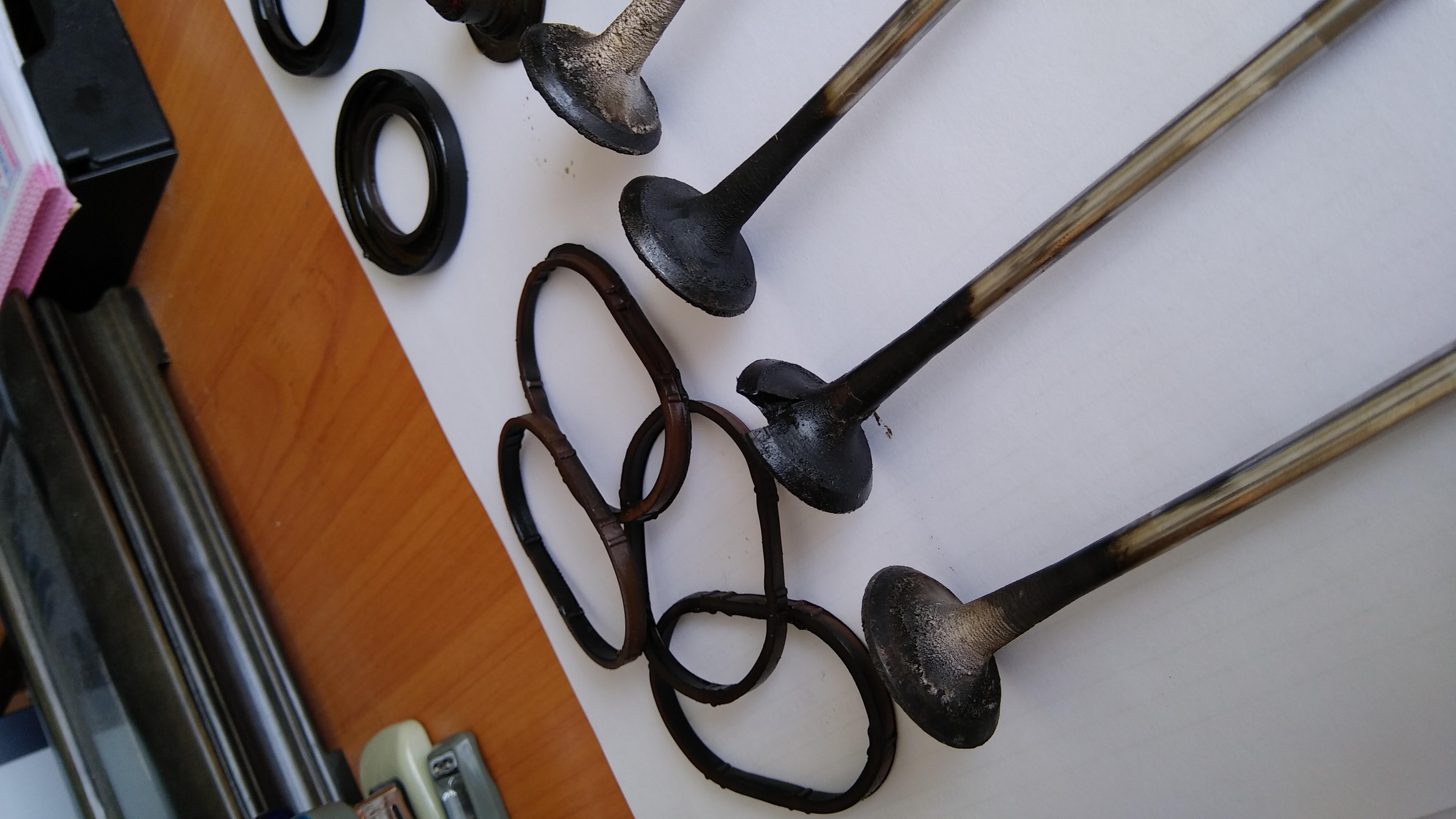

72 тыс.км. пробег. Еду по трассе , никого не трогаю. Вдруг, при очередном обгоне и увеличении оборотов начинает периодически мигать чек , упала тяга и загорелась лампа ЕСП (как будто отключена). Появилась легкая вибрация. Доехал до дома. Решил что троит из-за свечей или катушек зажигания. В сервисе проверили все их путем простой замены на новые. Результат не изменился - та же вибрация двигателя и выхлоп с тракторным тарахтением.
Начали копать глубже. Выяснили, что нет компрессии во втором цилиндре.
В итоге решили вскрывать двиг. По факту выяснилось, что прогорел выпускной клапан. Также в 4-м цилиндре было масло. Ну у меня движок подъедал масло, так что неудивительно. В итоге заменили все 4 выпускных клапана (впускные были в норме). Также все маслосъемные колпачки. Надеюсь теперь жор масла пропадет. Ну и еще резинки заменили, подсос воздуха был. По ощущениям после ремонта движок зашелестел, стал чуть приемистее на низах. Спросил у мастера о возможных причинах прогара - только предположения что сильно и часто газовал, т.к. других причин вроде нет: пробег сравнительно небольшой, бензин только фирменный, Башнефть 95, масло лил Мотюль и Шелл Хеликс Ультра, менял раз в 10т.км. Как раз накануне застрял, буксовал - еле выбрался с трактором; на следующий день товарища из грязи на тросу тащил , тоже на пределе оборотов + жара стояла. Ну и позапрошлой зимой помнится хорошо так нагрел движок в снежной каше, что аж все палки температуры загорелись. Но там сам виноват - поехал буксовать с Авто одеялом под капотом и закрытой изолоном мордой радиатора. Конечно это наверное не разово произошло , просто последние нагрузки были последней каплей. Если есть иные версии будет интересно услышать.

Всему виной детонация из-за чип тюнинга. Чип это зло, что бы тюнингаторы не пели вам и другим.

Ну пока я видимо первый с чипом,у кого прогорел клапан на этом форуме. Пока системы не вижу. Да и после чипа уж несколько лет прошло. Так что не факт.
ЗЫ. на эту тему надо у zhiv-а интересоваться - у нас с ним вообще одна версия прошивки, а пробег то сильно поболее моего будет.

Клапан был с браком, но держался.. пока не получил нагрузки более высокие которые не смог осилить...)

Вот и еще +к перегреву обеднение смеси и как следствие прогар, но как правило клапана прогарают именно выпускные и особенно тогда когда уменьшенный зазор на них.Также судя по фото из за масложера скорее всего из под колпачков ,образовался сильный нагар, из за него клапан хуже охлаждается а так же может подвисать поэтому и прогорел а прогорел на 4м потому как 4й именно сильнее всего нагружен в тепловом отношении.

Скорее всего брачек клапана (самой тарелки или посадки в седло) или гидрика плюс периодический перегрев двигателя (возможно и перегрев при детонации с нештатной прошивкой добавил свою каплю)... либо под клапан что-то попало на начальном этапе. Новый притерся нормально, компрессия ровная?
Да, судя по клапанам в четвертом цилиндре была явно не штатная утечка масла по колпачкам, так что с жором масла вопрос наверное решится. Но как видно - сильно страшного в этом ничего не было.

Согласен с высказанными мнениями и думаю что скорее всего причина не одна, а в комплексе сложившихся факторов. Тут и возможный брачок клапана , и перегрев при эксплуатации, и наличие нагара, который как "шуба "нарушает теплообмен в металле клапана... Все сплюсовалось, достигло критической точки и нарыв лопнул...
Сообщение от Hudozhnik
Нужно было и блок снять сразу - поменять кольца на поршнях.
Кольца смотрели. Вначале даже думали что кольца залегли, и придется менять, но по факту все нормально. Впускные, поршня, цилиндры - все ОК.
Сообщение от kval300
прогорел на 4м
Прогорел на 2-м. В 4-м было масло.
Сообщение от Assa
Должно быть. Я не присутствовал. занимался движком местный моторный гуру. У него у самого Сценик, долгое время чел. отработал именно по движкам у ОД Рено, заработал авторитет и потом ушел в самостоятельное плавание. По независимым отзывам, профи и ответственный чел. Как я понял из общения с ним, он вскрывал и смотрел ЦПГ по максимуму, снимал поддон, чтобы исключить все возможные косяки. Надеюсь что все сделано на совесть.
Сообщение от PKLancer
В каком количестве подъедал?
Вначале немного, потом раз в 4000-5000 км. литрушку подливать приходилось.
Я щас за кат переживаю. Наверное в него часть несгоревшей топливной смеси из 2-го цилиндра все равно попадала и там догорала?

Позднее зажигание тоже легко может найти бракованный или зажатый клапан.

Поддержу. Забеднили ТВС, + нагар, + перегрев. Появилась раковинка, которая стала расти, расти, расти... потом БАЦ!!! вторая смена (с)
p/s /Но в принципе ничего из рук вон выходящего. Эксплуатация авто подразумевает иногда разнообразные поломки, зависящие от многих вводных....

При первых серийных пропусках воспламенения моск отключит форсунку соответствующего цилиндра спасая катализатор
---------- Добавлено в 04:18 ---------- Предыдущее написано было в 04:04 ----------
Borysych, почему заменили именно эти четыре клапана? Фото свечей есть? Судя по нагару на клапанах расход масла через их маслосъёмные был незначителен, фото впускных клапанов есть?
Впускные, по словам мастера, были в норме. Фото нет. Я сфотал при приемке машины то что мне заменили. Электроды свечей нормального светло-коричневатого цвета. Та что во втором конечно была загрязненной и которая в 4-м в масле. Пробег на них около 30т.км. Свечи все равно взял новые , поменяю превентивно.
Ну судя по величине дыры дожог на катализаторе все-таки имел место...
Ты не забывай, что движок он крутил (чистил) хорошо, мож поэтому они и не такие засраные, тем не менее видно что разница по цилиндрам была...
