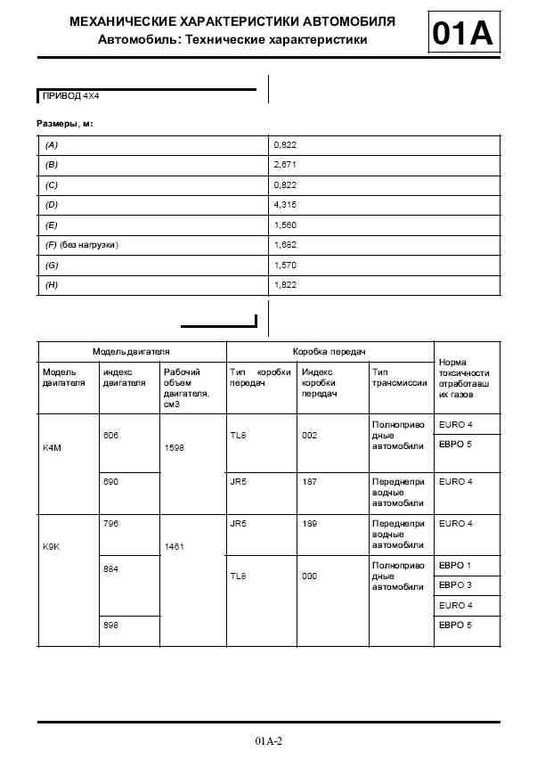

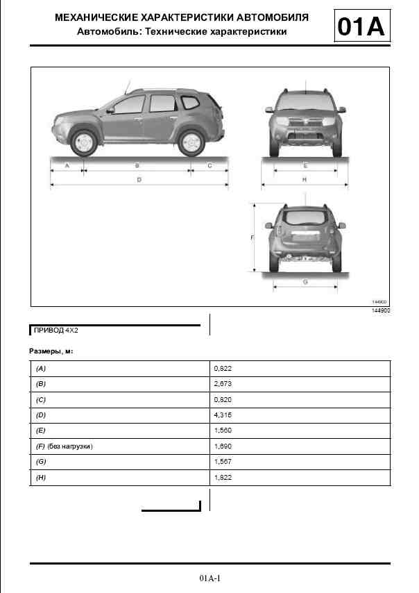

Вот гамма двигателей и коробок Дастера в России. Документ с Автофрамоса.
Я брал здесь: http://www.renaultmania.ru/vb/showthread.php?t=386
