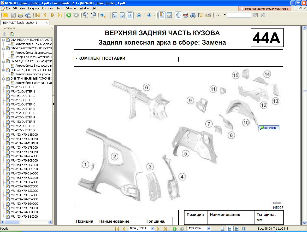

По умолчанию Re: Не подошла боковина к 4х4 - как быть?
https://yadi.sk/d/HyxbF9pT4DipV
с 1052 страницы смотрите
Вот как раз у меня такая штука в сборе, можно ли ее рассоединить - чтобы панель заднего крыла получить?
