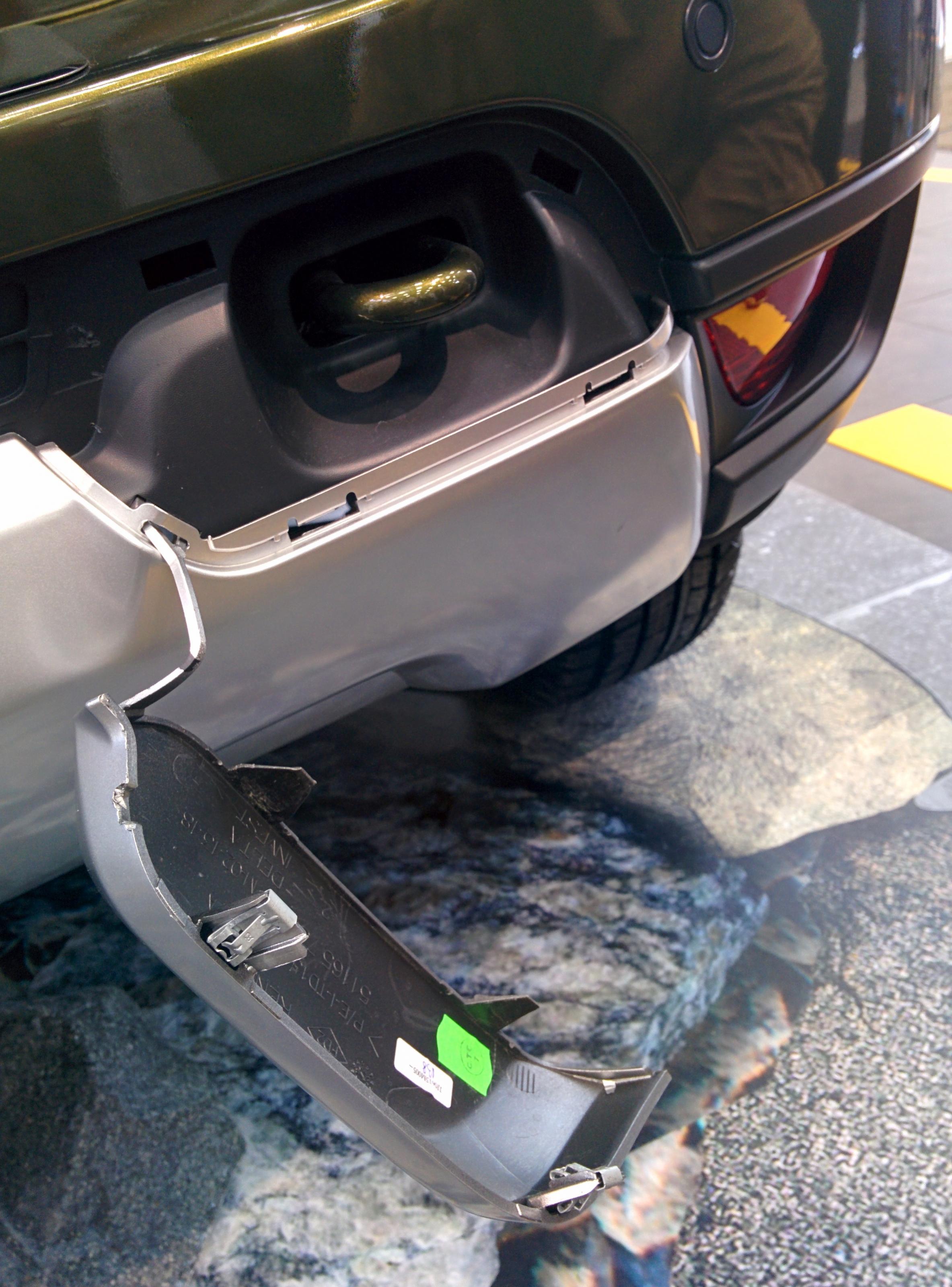

Если такая тема уже была - извините, не нашел
Вчера пригнал Привиледжа 4х4. Осмотрел его, увидел две малЮЮЮЮсенькие петли для троса, озадачился вопросом - а что туда влезет и как именно на рестайлинге пользоваться этим петлями (на старом Дастере петли были как я слышал пошире). Подскажите, что покупать, как этим пользоваться.
На моей Буханке впереди два крюка под рамой, сзади фаркоп, проблема троса вообще никогда не возникала

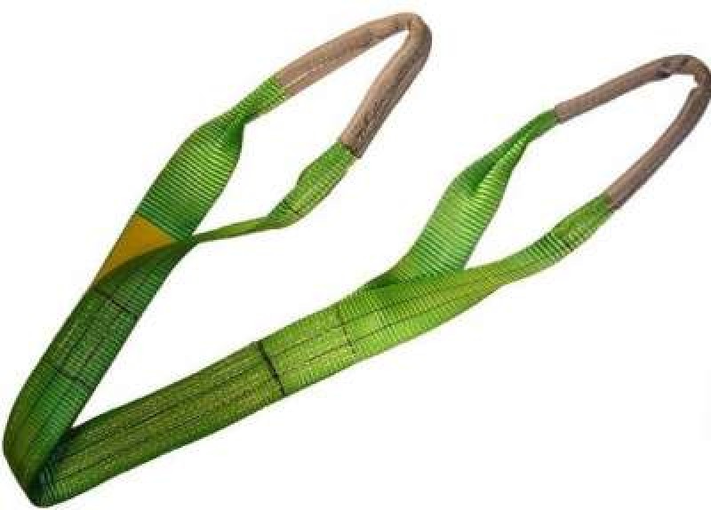

Хех, жёлтая стропа, не динамичка, от такелаж + - есть не что иное, как "строп текстильный петлевой", который я приобретал в спец магазе такелажной строительной хреновины: тока ширина 9 см, разрывная нагрузка - 13 т, грузоподъёмность - 3 т, длина - 9 м, ценник - 900 руб.
Брал у них в магазе: http://www.oktantbel.ru/katalog/stro...льный-петлевой
Семёрку из кювета грузовиком выдернули - как будто пустой строп тащили.

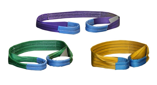

Что то раньше не задавался этой проблемой . Буду искать короткий переходник Текстильный строп .

Блин, прикольно, но такой строп в хозяйстве есть
Большое спасибо за идею
