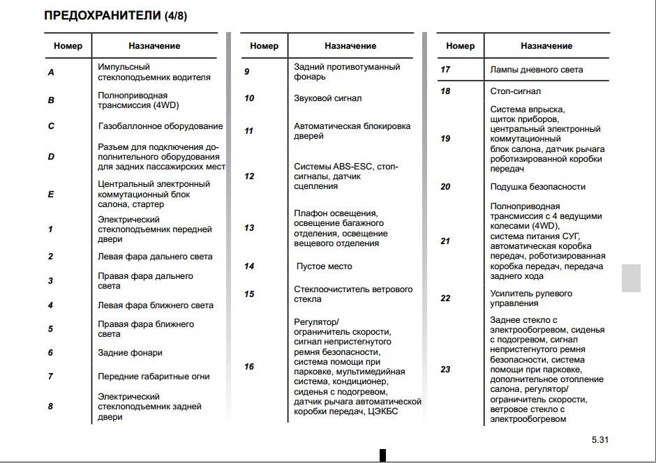

Описание предохранителей и реле.

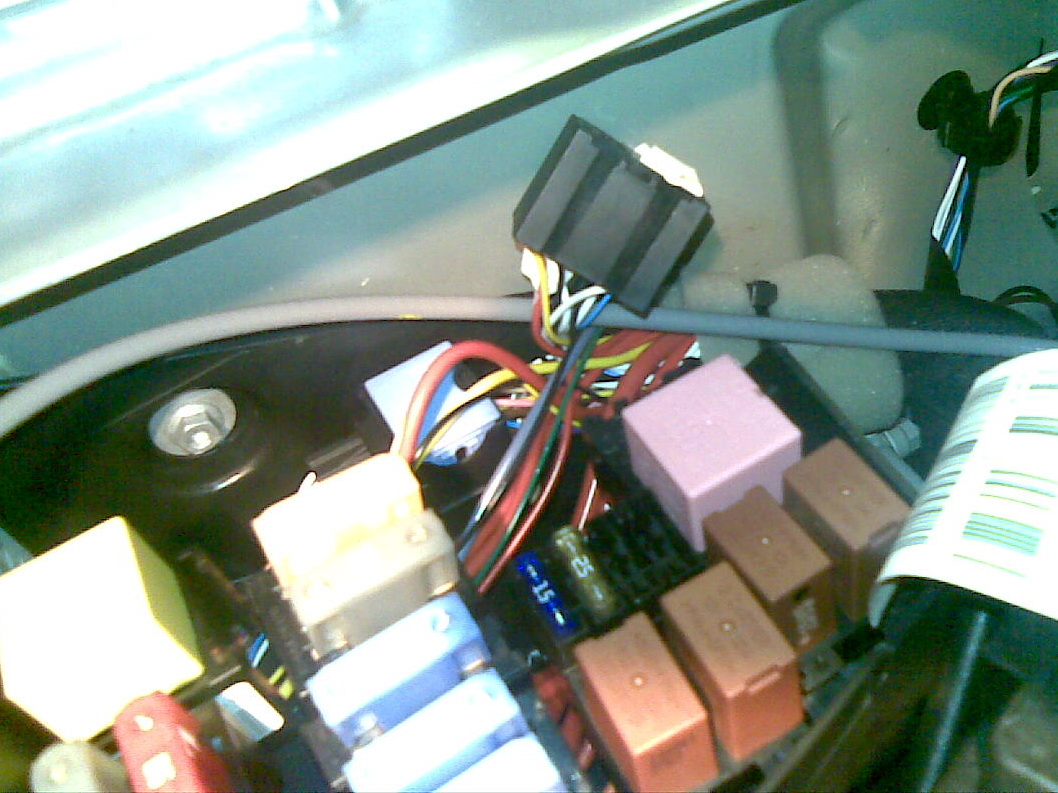

Подскажите, что за большой (квадратной формы) не подключенный (болтающийся на проводах) разъем находится в моторном блоке предохранителей? Нигде описания не нашел. Privilege 2.0 4x4
Фотку можно? Не должно там быть болтающихся на проводах разъемов.

Вот:
Проводов почти десяток подходит. Может быть это часть неиспользуемого блока предохранителей, не установленная на своё место? Туда ничего не воткнуто, даже бумагой заклеен частично. Год выпуска 2013.
Комплектация можно сказать полная, не считая мелочей и АКПП и возможно нет ESP (кнопки выключения в салоне нет).

Upgrader, логично было бы предположить, что это колодка реле стартера, которое на современные автомобили с 2х литровыми двигателями производства Автофрамос не ставится IMHO. По видимости Вам достался жгут проводов от предыдущего поколения, а может румынский, кто его знает. По крайней мере у меня такой колодки нет, но она присутствует на схемах выше.
Я сомневаюсь, потому что проводов там десяток и все разных цветов - через чур многовато для одного (и не только одного) реле

С 19стр.(с) https://docviewer.yandex.ru/?url=ya-...750f4d&page=19

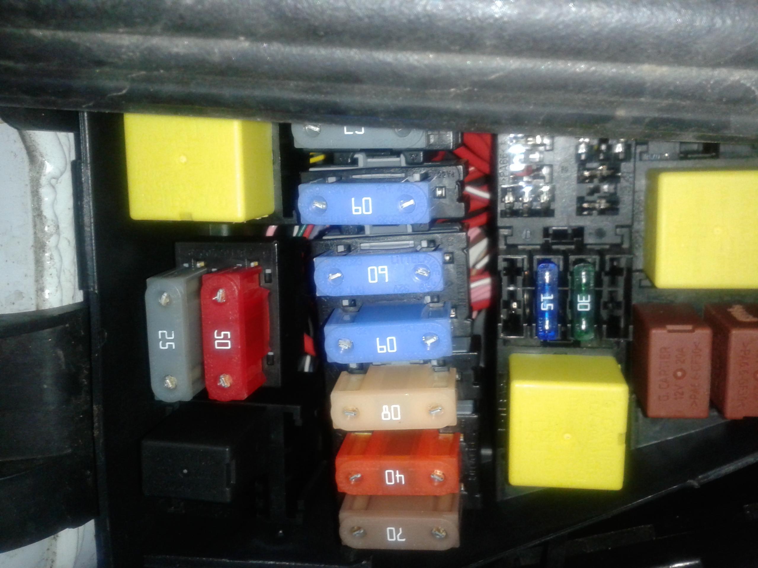

Кто нибудь может на фото реального блока показать предохранитель F38, т.е от музыки?
А то сравниваю схему с реальностью и никак не пойму где какой. На крышке ничего не нарисовано, на самом блоке если и написано то мелко и ничего не видно.

Сообщение от Modigar
Странно у меня все нарисовано.
На фото нижний ряд, второй слева на 15А - F38.

Сообщение от sova
Синий?
Фотку я так понимаю надо на 90 град повернуть против часовой стрелки?

Modigar, да.

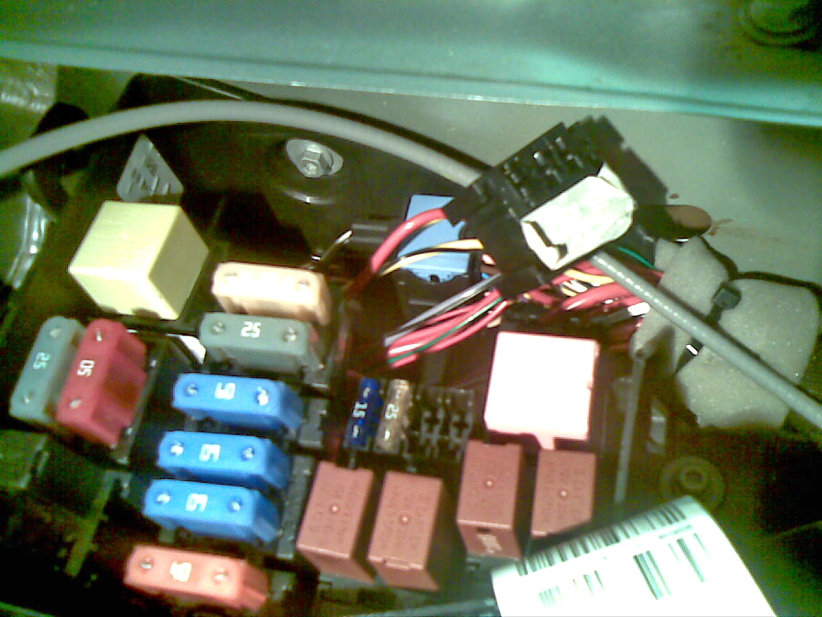

Здравствуйте! Товарищи кому не трудно посмотрите в блоке предохранителей и реле, который находиться под капотом есть там свободные клеммы как у меня или стоит реле? Рядом с маленькими предохранителями.Может чего написано на реле?

Сообщение от Upgrader
Вот:
получается у меня так же!

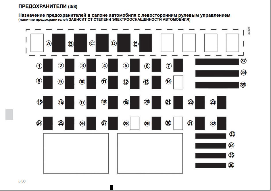

А по предохранителям есть же правильный рисунок их расположения (см.выше) - ошибиться невозможно. Второй пост темы. PDF

Пред. магнитолы по стрелке,
Крышка.
