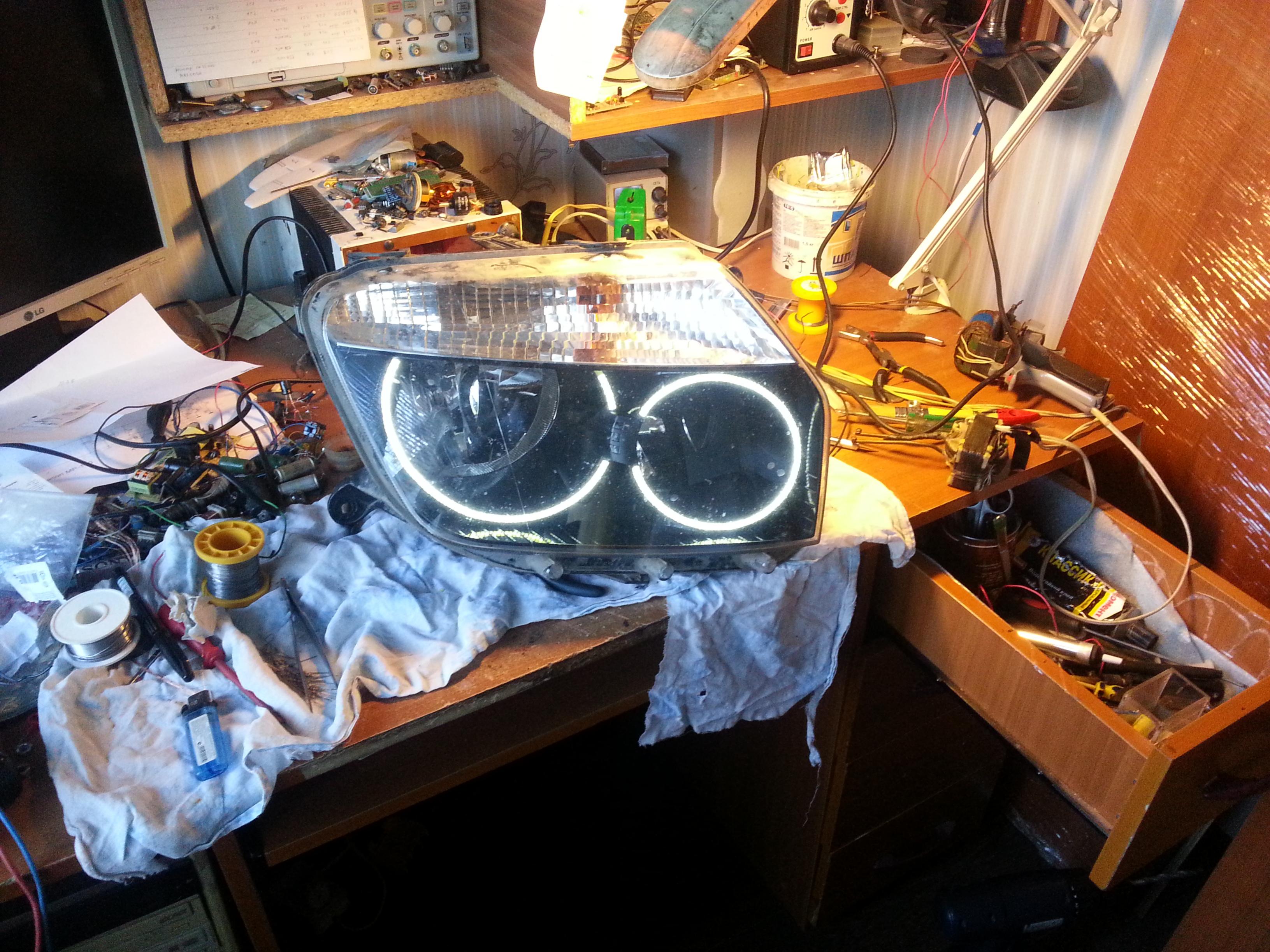

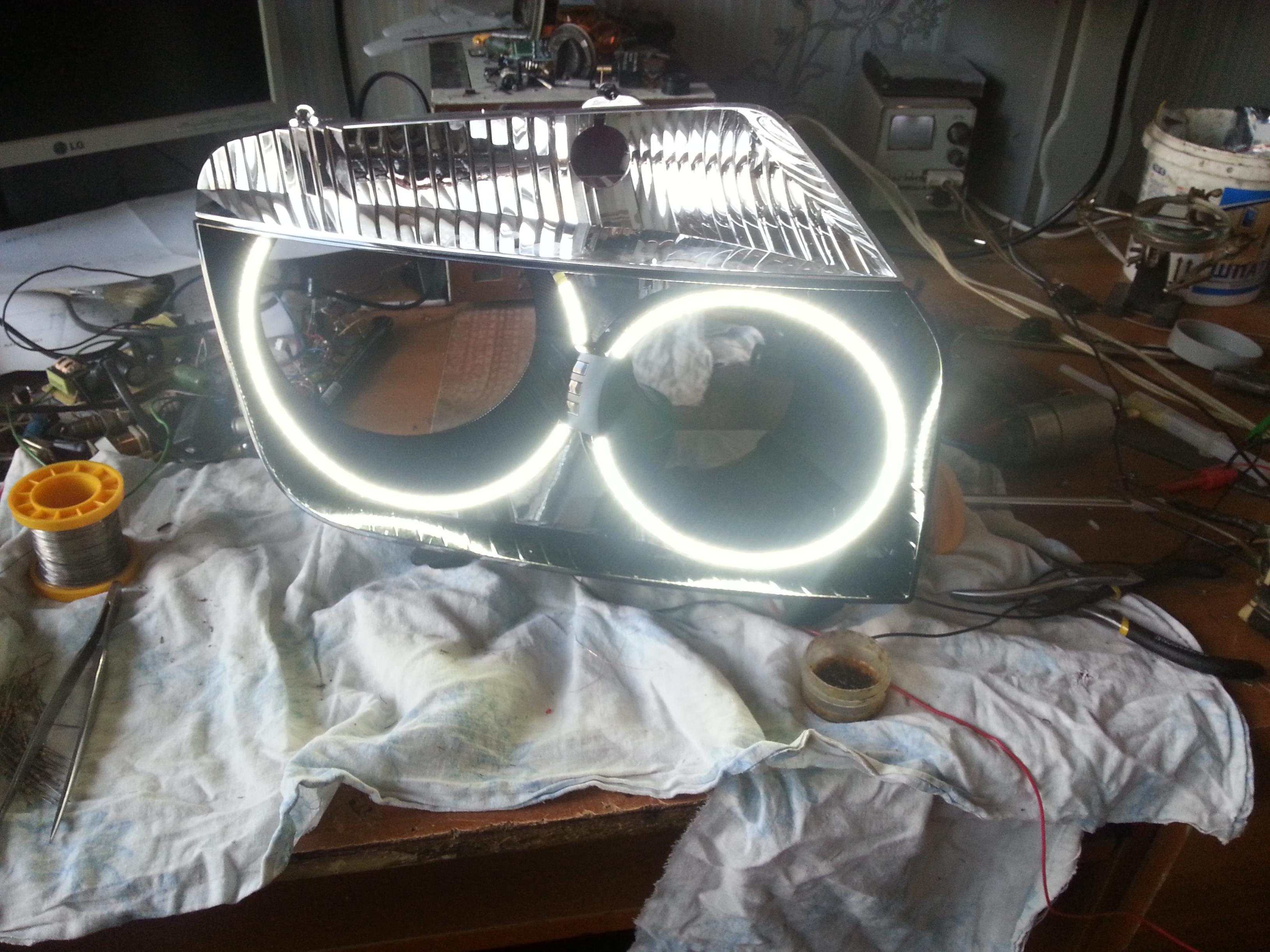

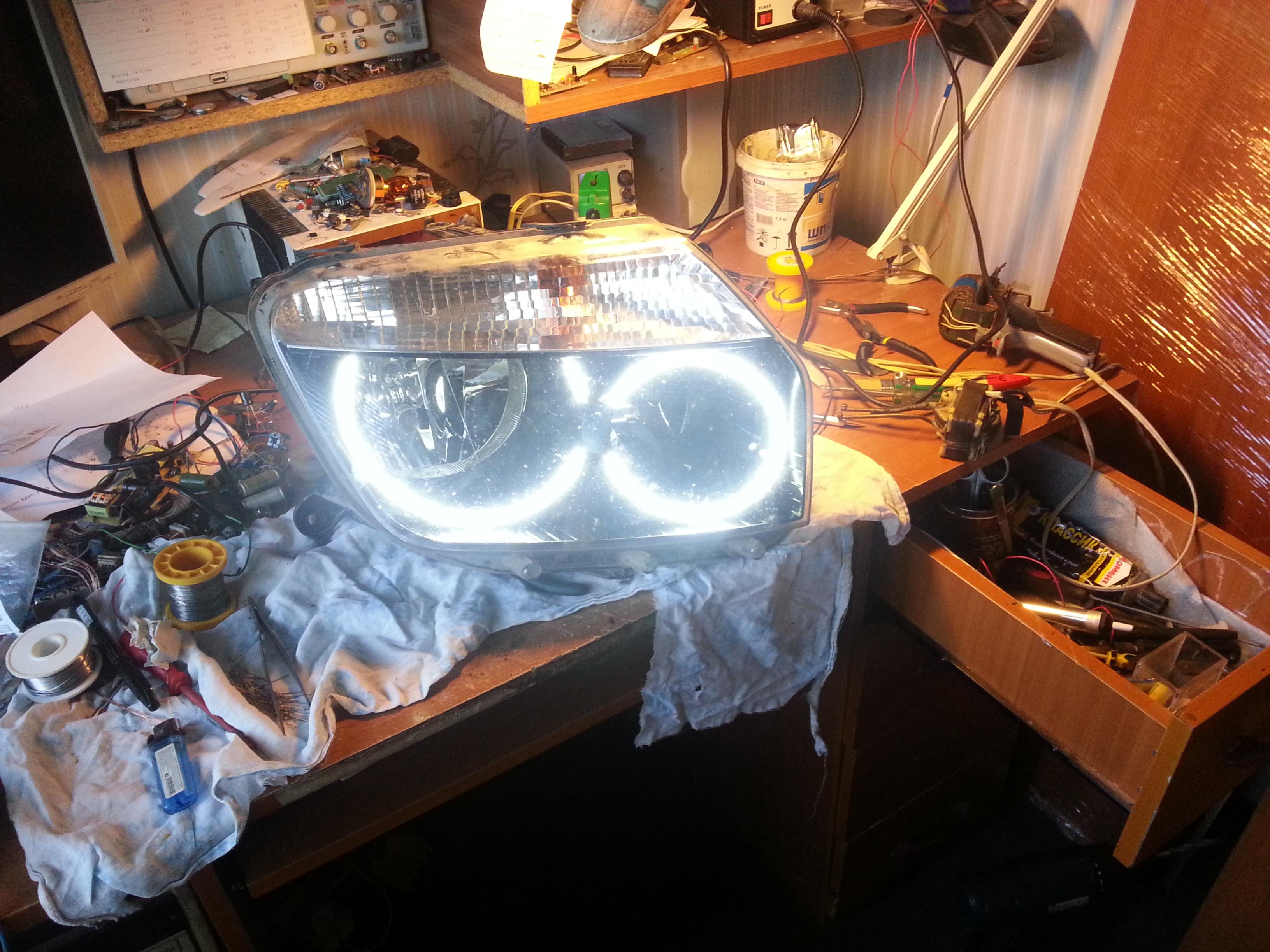

Всем привет, расскажу про свой вариант ангельских глазок.
Не буду рассказывать как давно носил в голове эту идею и сразу преступим.
Прислали мне 1000 шт светодиодов 0,5 Вт в корпусе 0507, могу ошибаться, точно уже не помню, если надо будет уточню.
Так вот эти выходные с утра и до позднего вечера удалось сделать 1 фару полностью и вторую на 60%.

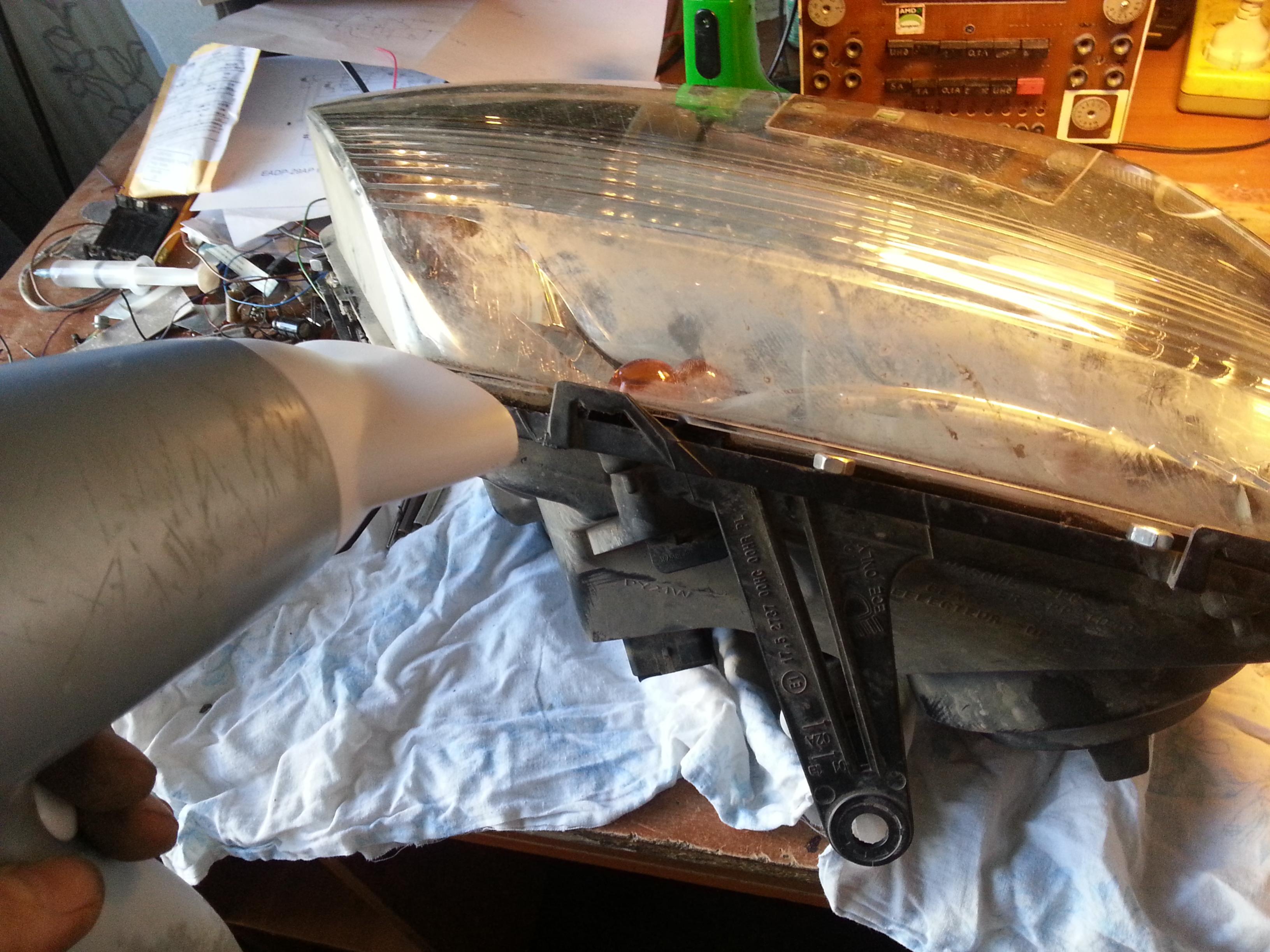

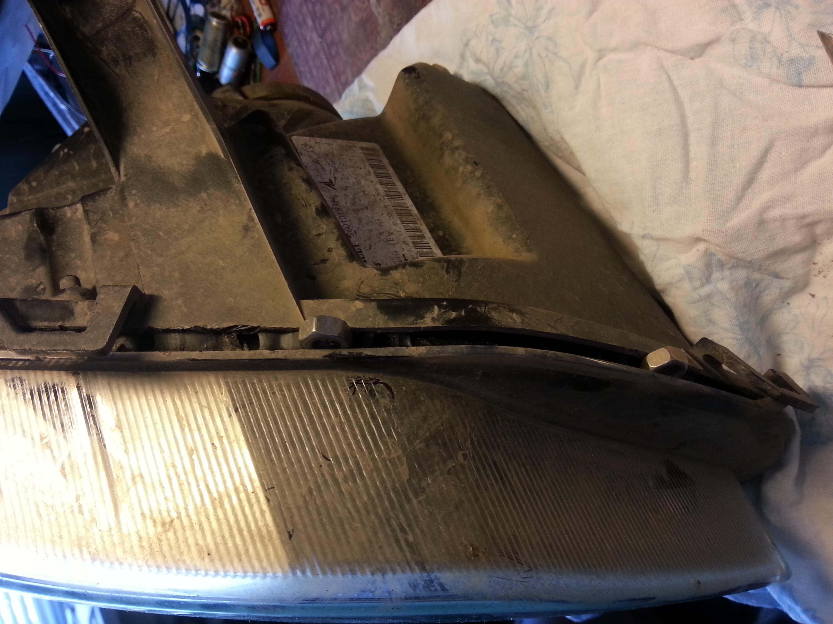

Для снятия стекла с фары прогреваем её феном по контуру, затем широкой отвёрткой вскрываем, в получившуюся щель вставляем гайку, потому как мастика притягивает стекло обратно, после вставки гаек по контуру, опять феном прогреваем фару и руками уже снимаем аккуратно стекло. Мастика будет тянуться, её прогреваем феном и она рвётся.

Как-то так, мне нравится.

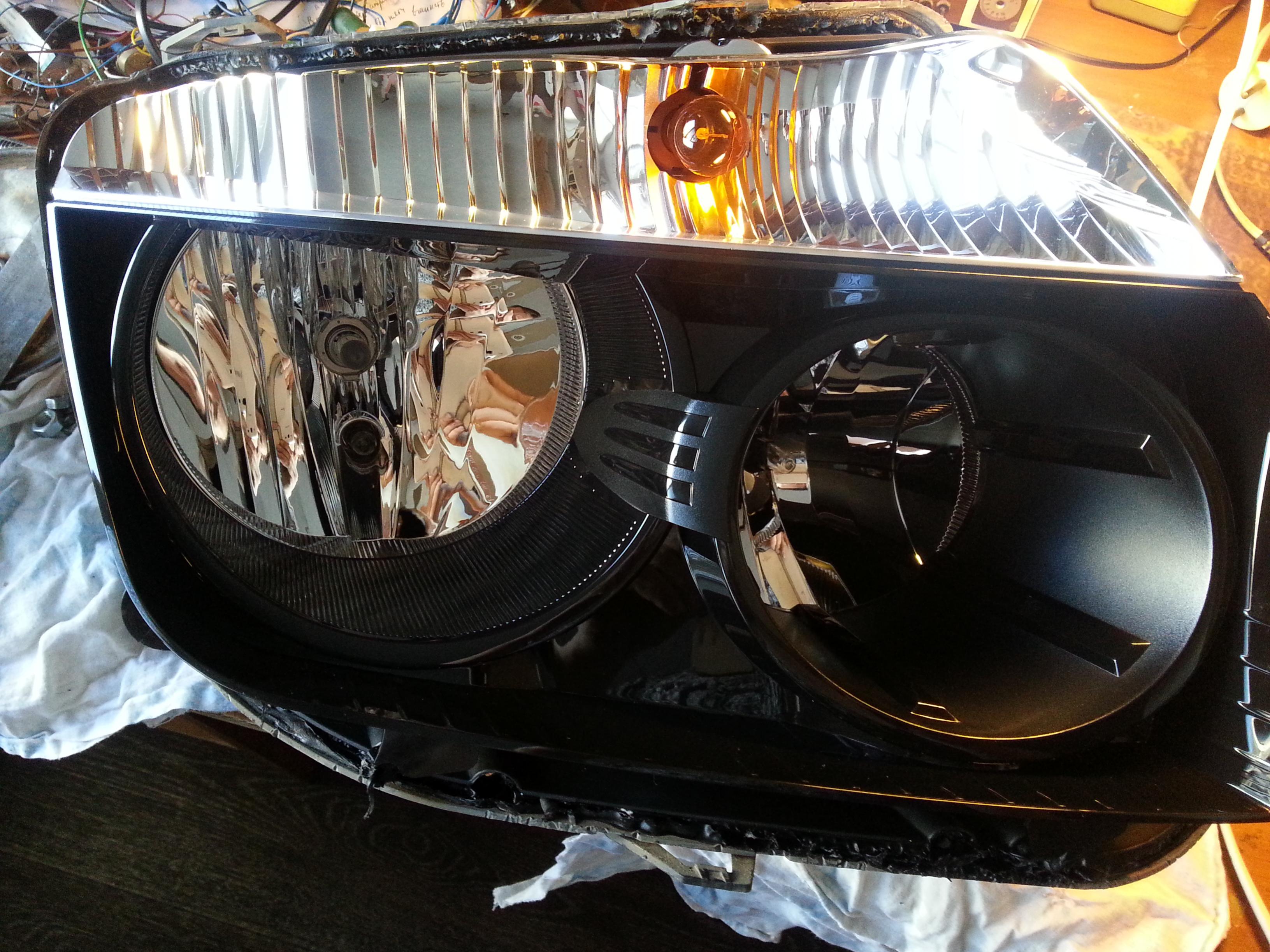

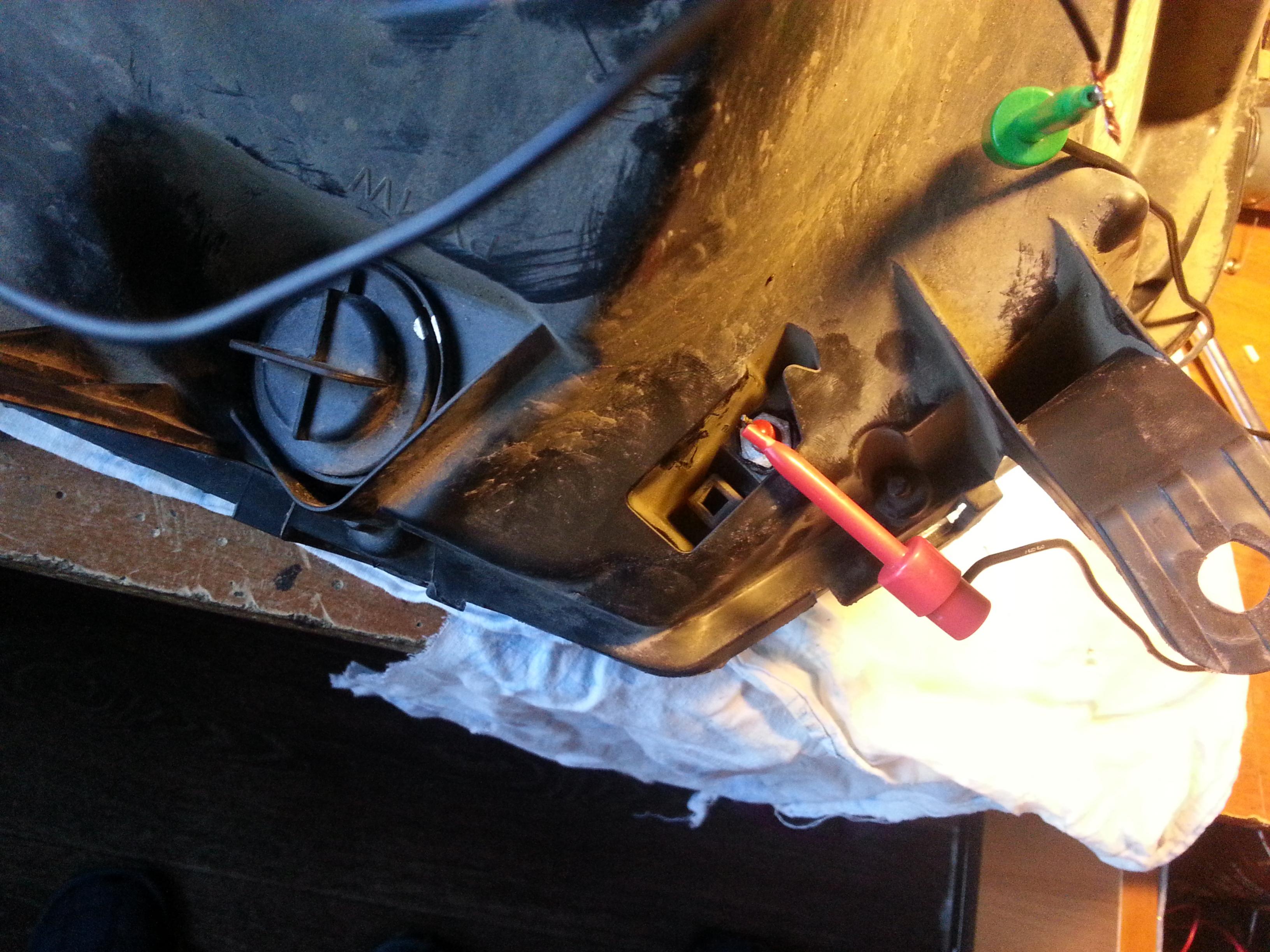

При снятии этой накладки с отражателем поворотника, надо быть аккуратно, в одной из лапок притаился маленький саморезик, для откручивания нужна бита Т7. И старайтесь руками отражатель не трогать, ибо после 3-х прикосновений к нему мягкой тряпочкой, начинает сползать напыление.

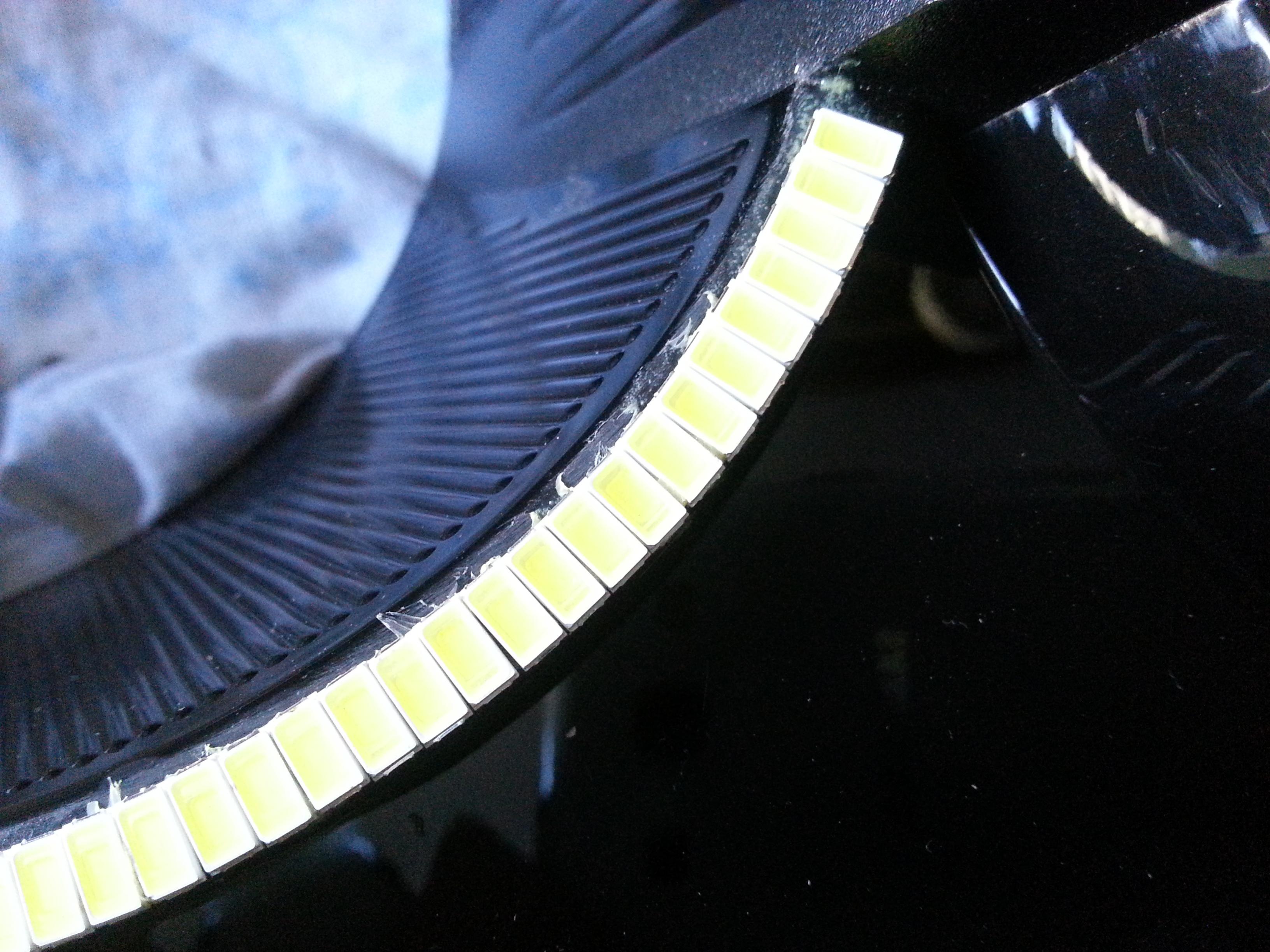

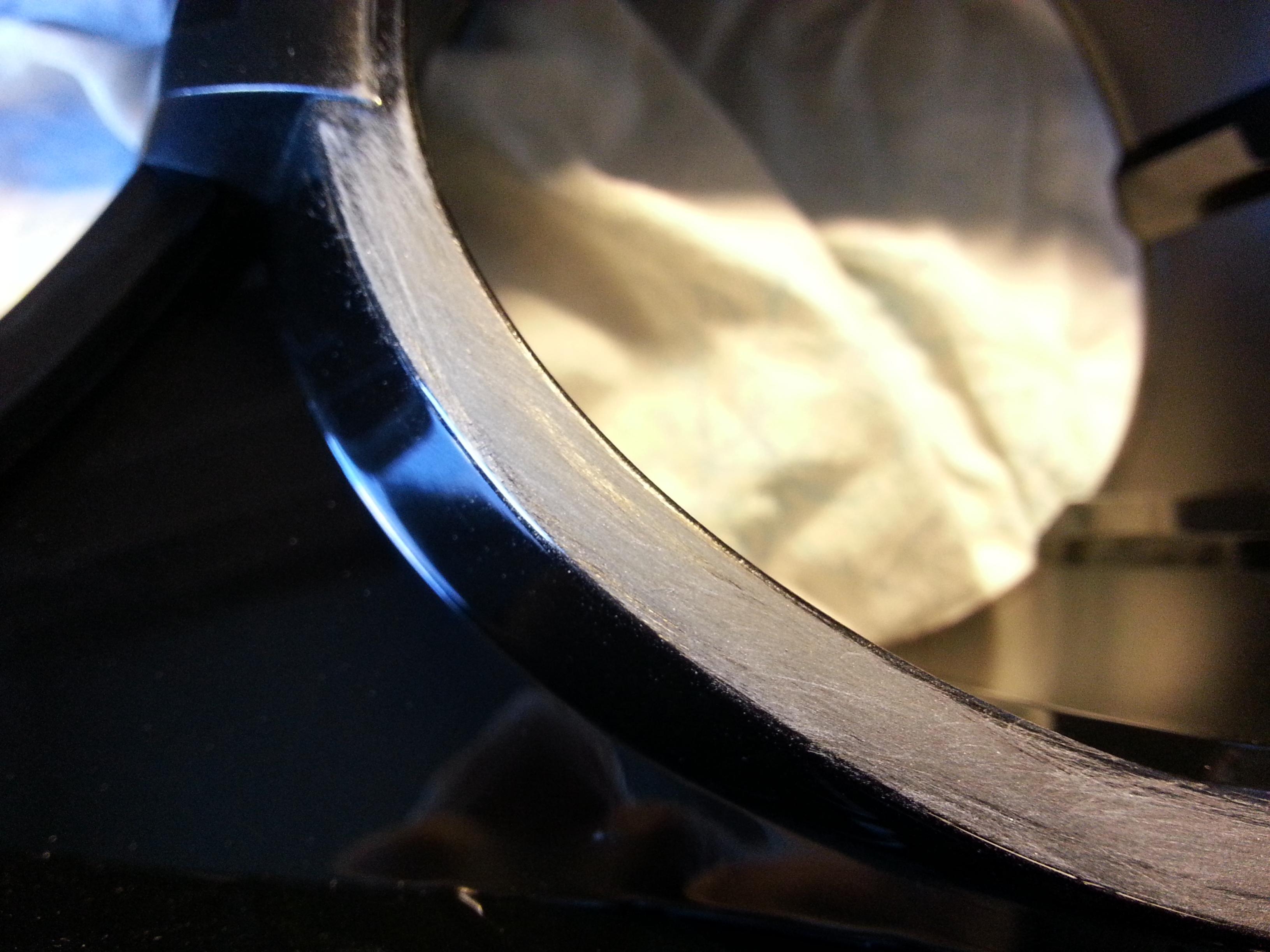

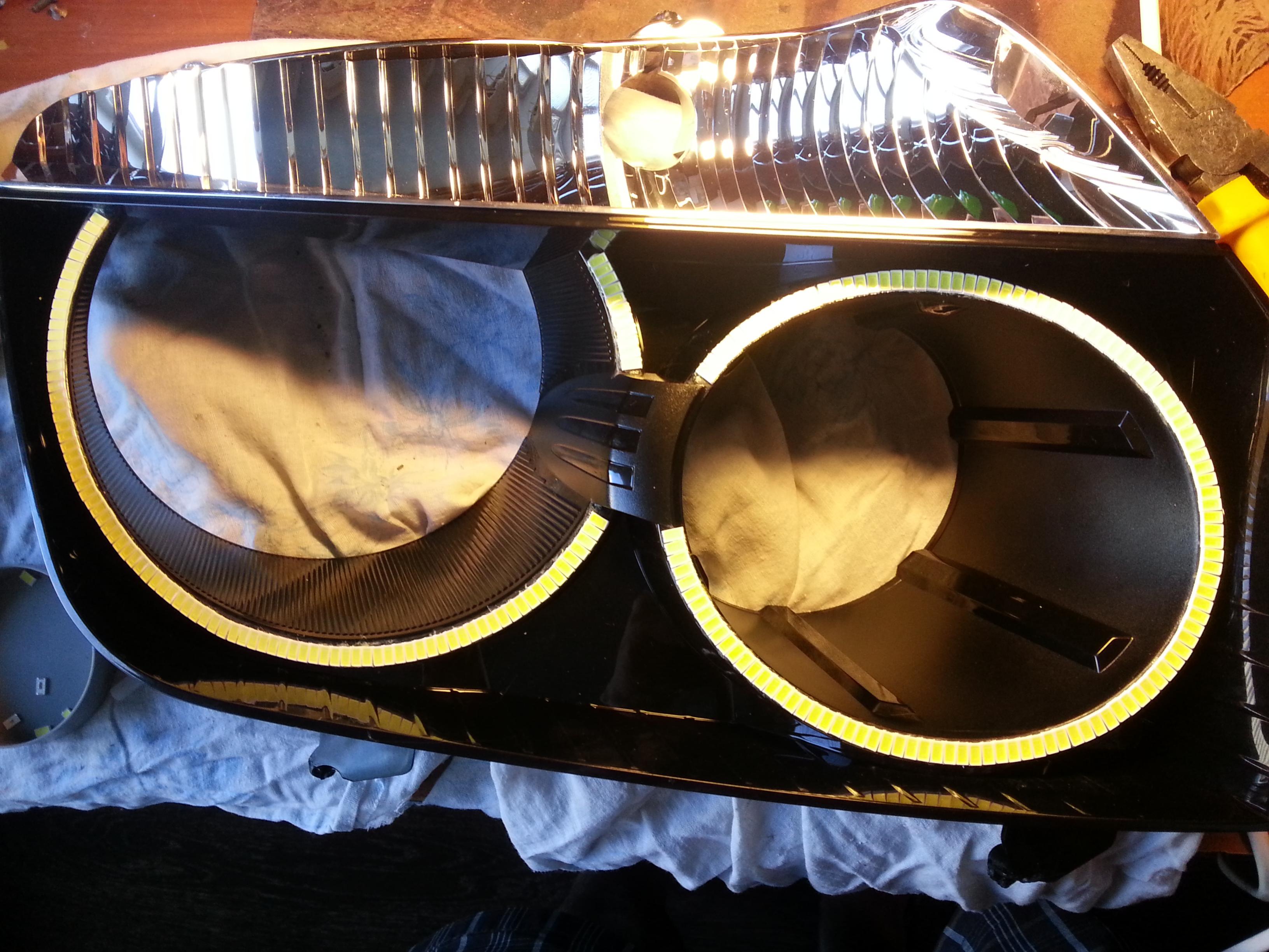

Далее чтоб клей держался лучше шкурим поверхность до удаления глянцевого покрытия и наклеиваем диоды на клей момент, я долго думал какой рисунок наклейки выбрать, либо как у меня друг к другу либо светодиоды вдоль кольца в шахматном порядке, скажу так, легче в монтаже шахматный порядок, но это я понял уже потом.

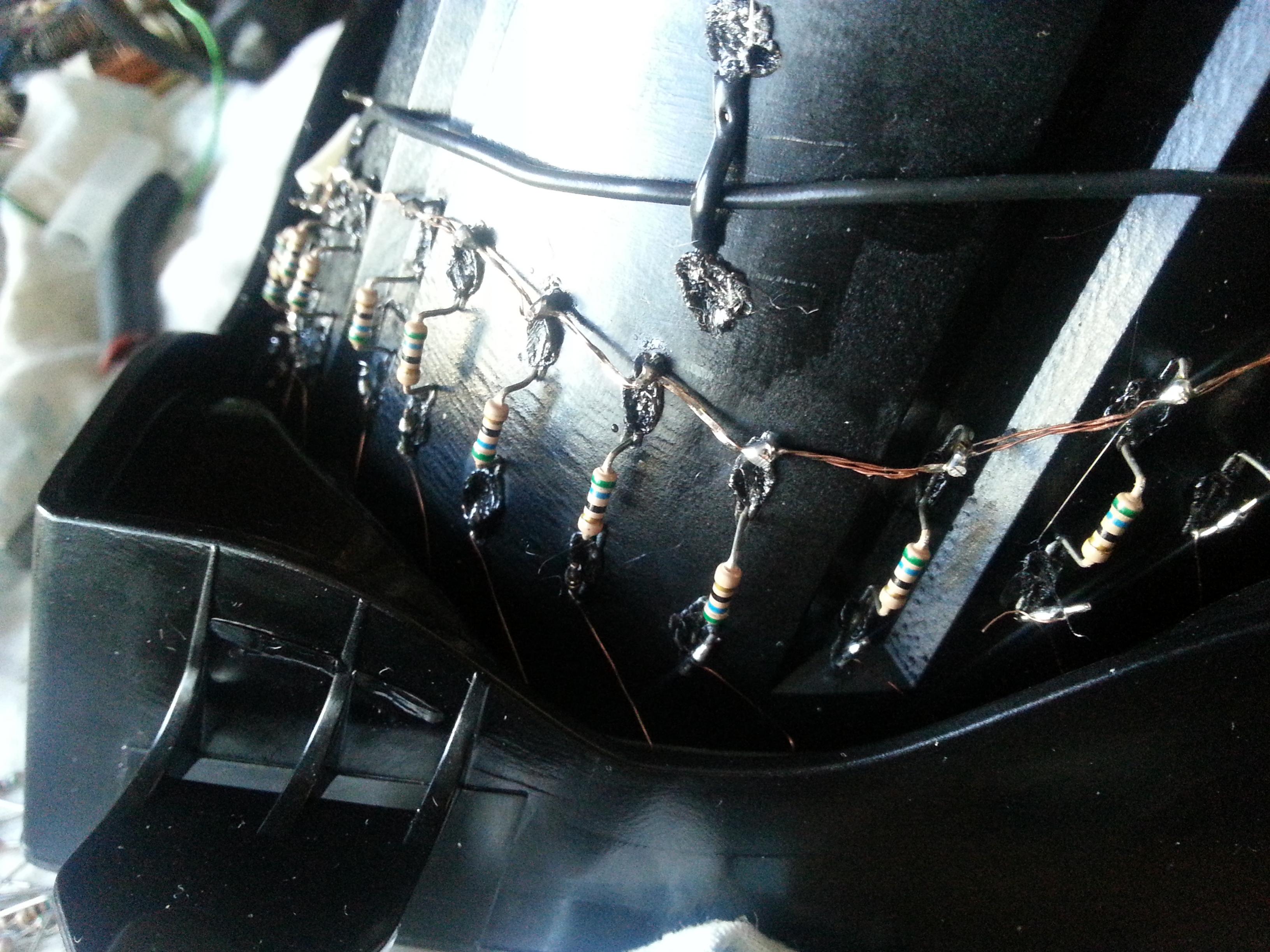

На обратной стороне крепим по колхозному резисторы 56 Ом, резисторы подбирались, так чтоб при питании 14,3-14,5 В на через 4 последовательно включённые светодиоды протекал ток не более 30 мА, так как при токе более 30 мА светодиоды начинают теплеть. Вместо резисторов есть линейные стабилизаторы тока на 30 мА в виде обычного диода, стабилизатор работоспособен до 45 Вольт. Если заинтересовало, попозже могу уточнить марку.
Резисторы задают не окончательный ток, конечный ток затем подбирается внешним резистором на всю группу светодиодов.

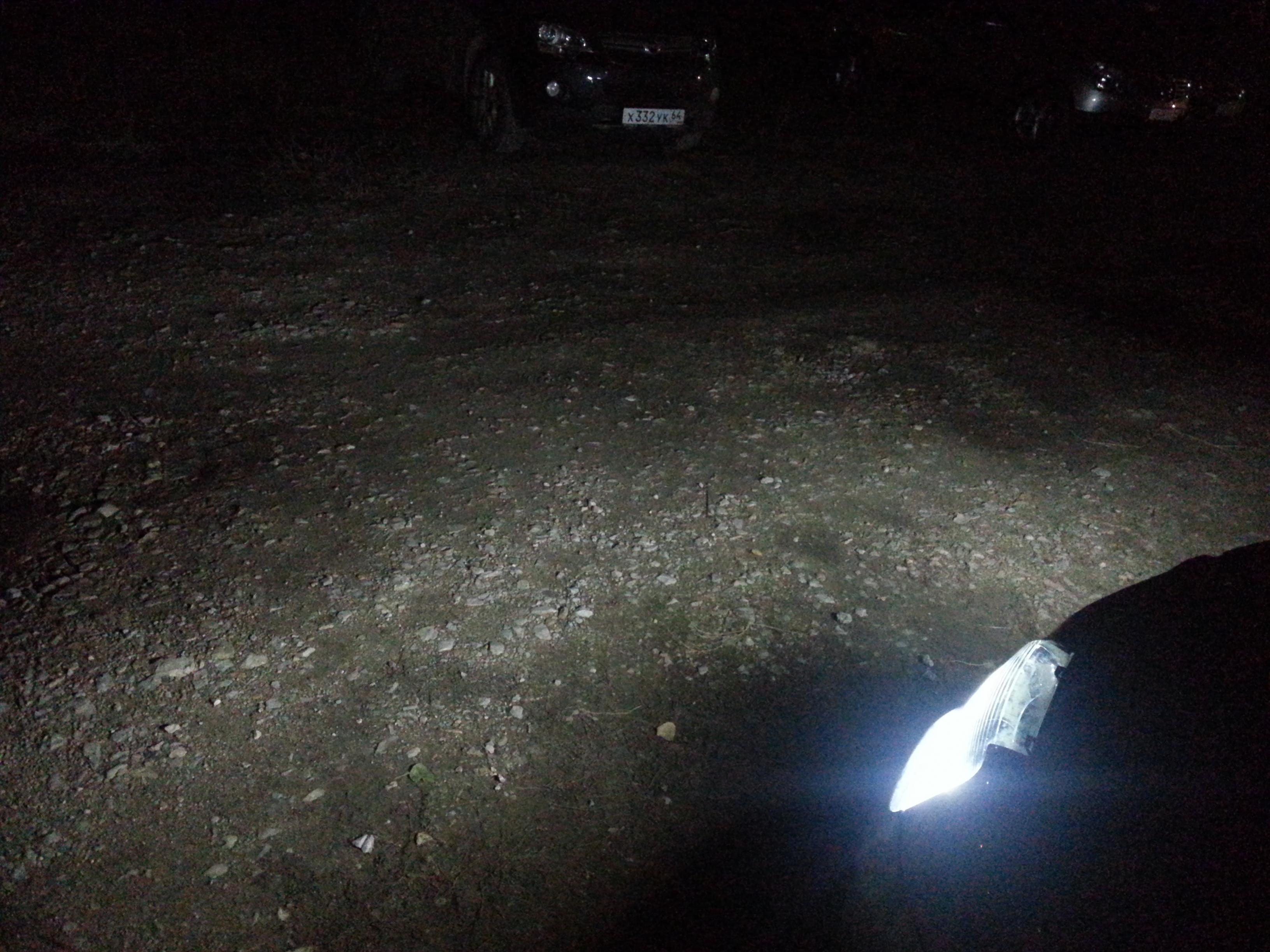

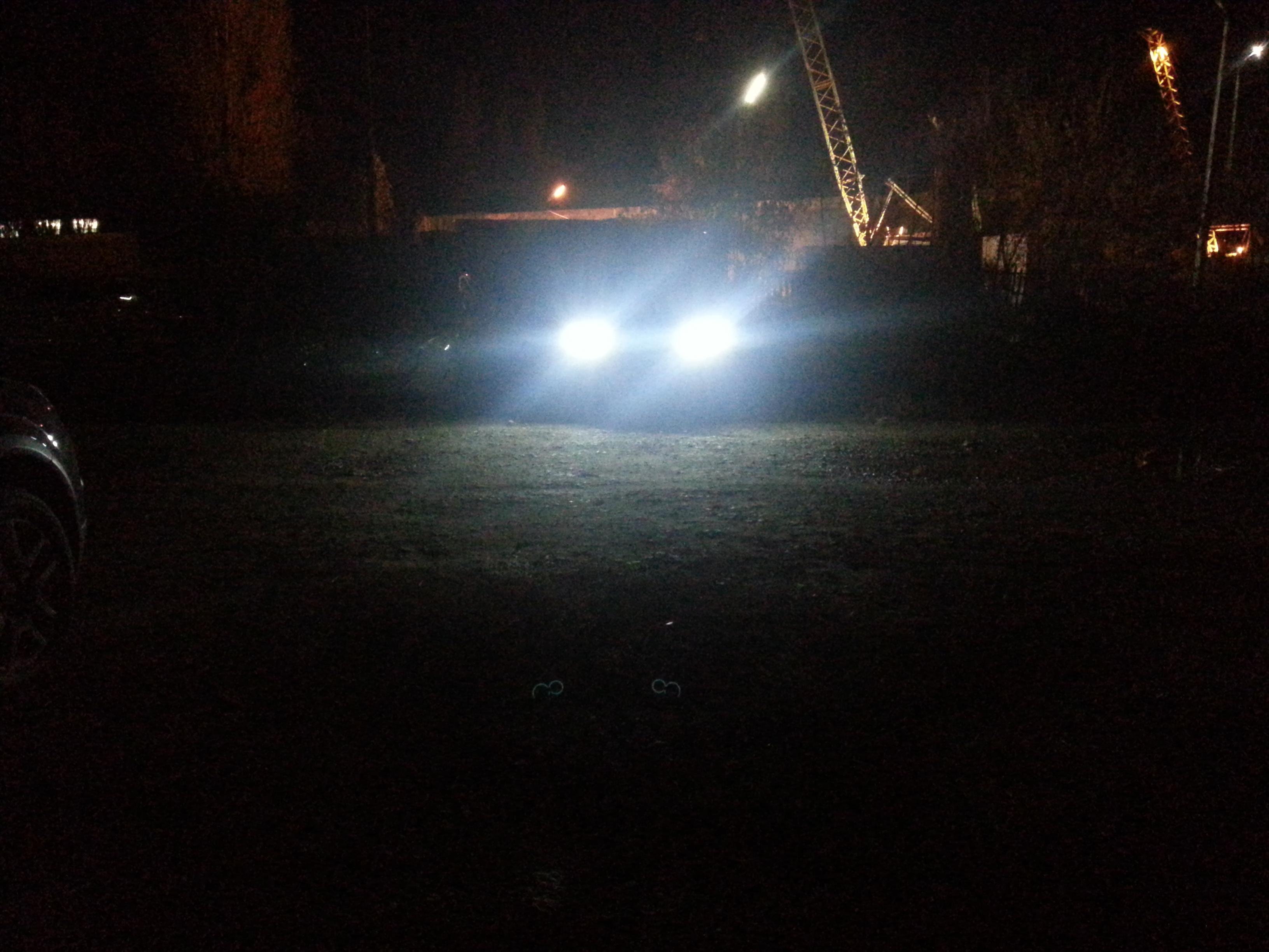

Установил фары, сделал пробное включение, что могу сказать, светят просто отпад.
Вот вечерние снимки.
Завтра сделаю дневные фотки.

Из за таких "кулибиных" ночью тяжело ездить. Гаишники, вроде бы должны такое пресекать, но понятно, что трудно все доказуемо.

Такая яркость включена на пробу, она будет использоваться днём, а при включении габаритов яркость будет уменьшаться.
---------- Добавлено в 23:44 ---------- Предыдущее написано было в 23:43 ----------
И на фотке яркое пятно из-за того что сам фотик ослеп, в живую видно чётко колечки.

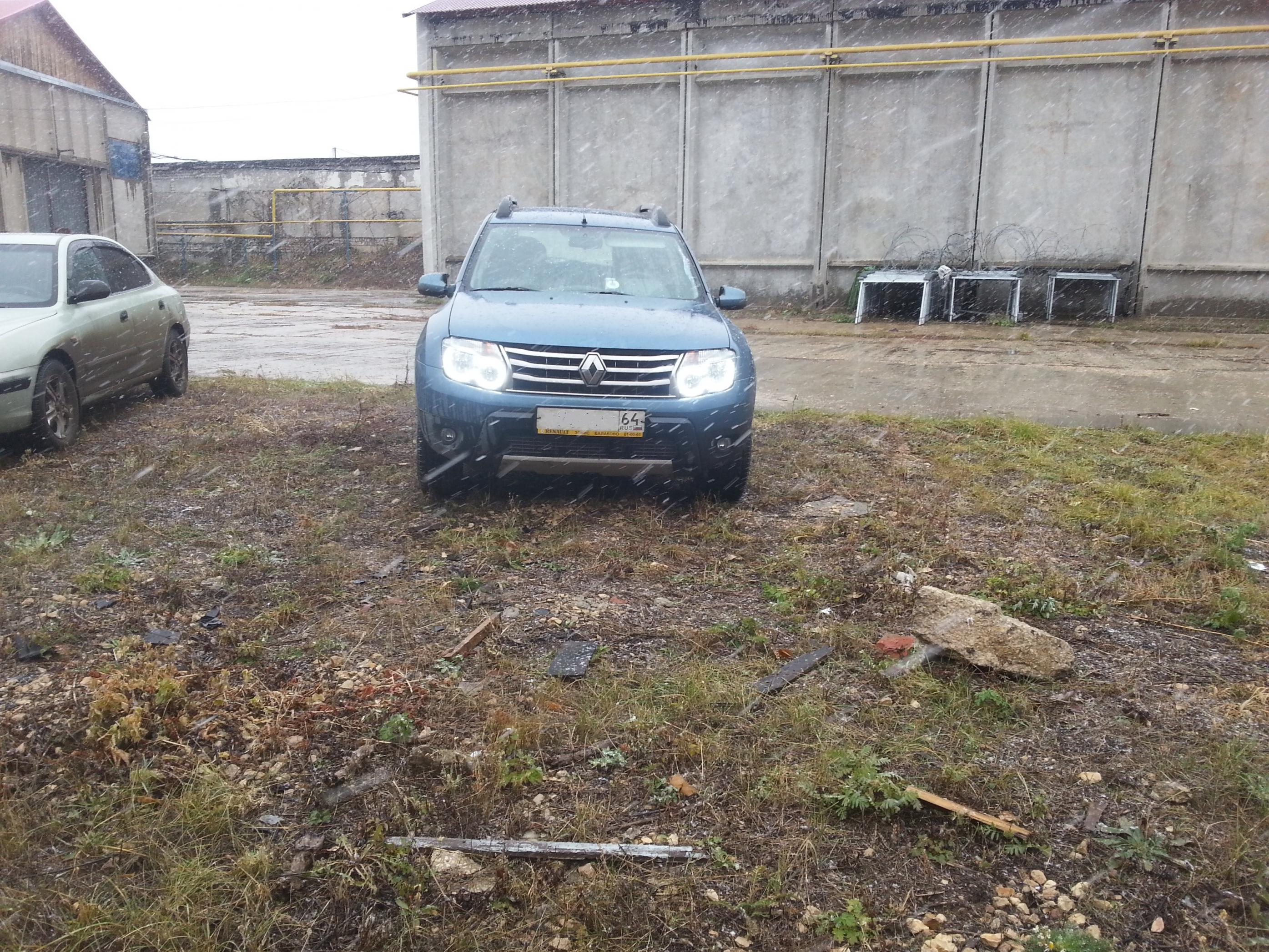

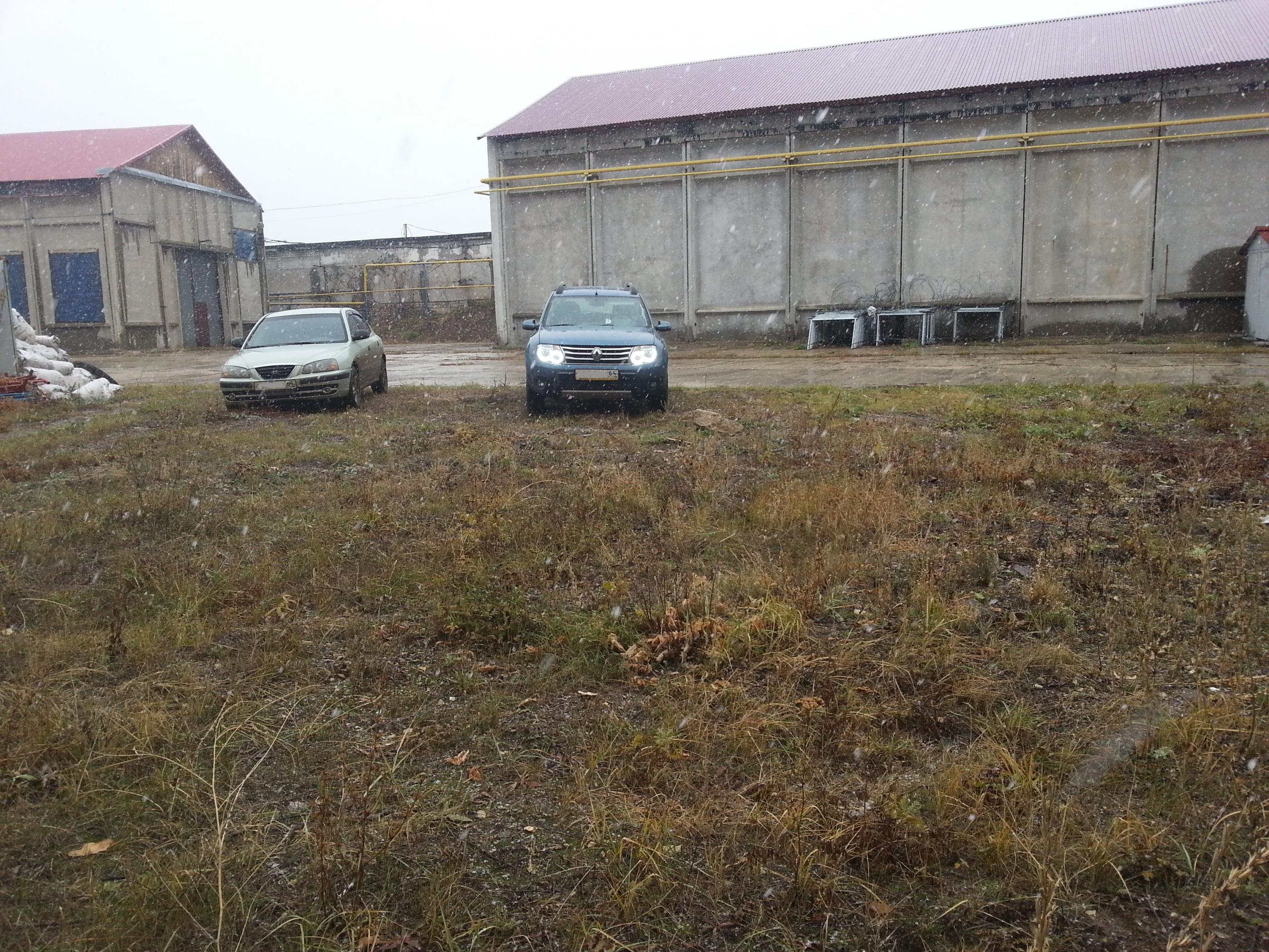

Как на зло пошёл снег, пока подключал промок. Любуемся результатом
