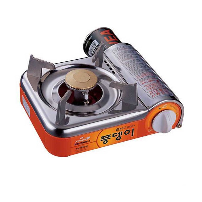

Modigar, У меня 3 года вот такая.Самая маленькая в своём классе кейс не большой. Сама прочная и надёжная. Лично мне нравиться. Брал за 1000руб.
http://pickupgarage.ru/shop/product/...range_kr_2005/

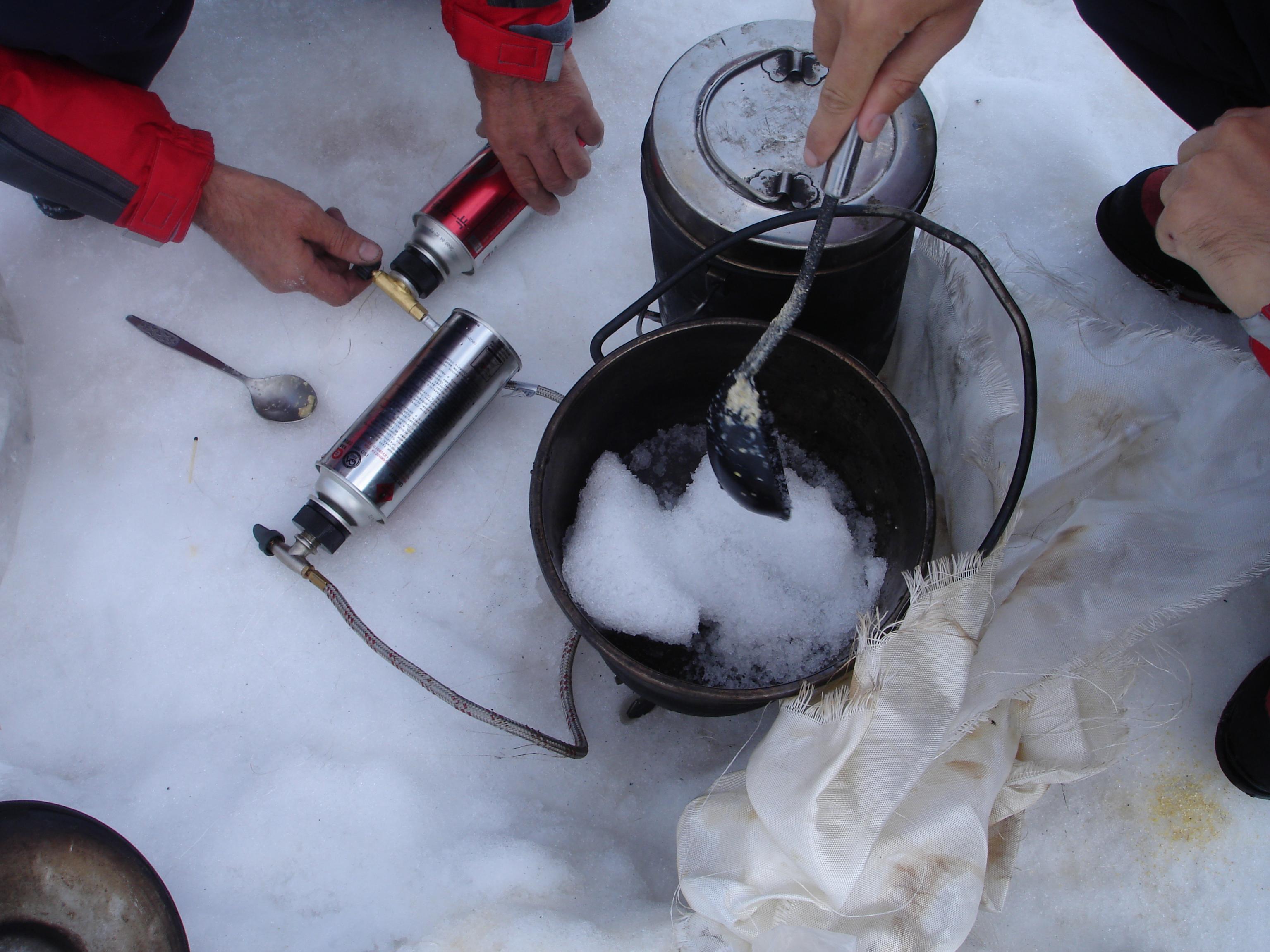

Желательно конечно, чтобы она не отказала в самый неподходящий момент. Но в сильно минусовые температуры тоже не планирую использовать.
Приглядитесь туристическим плиткам KOVEA. Только многотопливную не берите - один сплошной гиморрой (на жидком топливе "заси$-ся" если химсостав не понравится).
По надежности нравится такого типа с шлангом https://kovea.ru/gazovaya-gorelka-mo...b-0211L-l.html
Такими плитками на высотах до 4100 метров включительно готовили пищу в горных походах.
Касательно таких https://kovea.ru/gazovaya-plita-tkr-...ble-range.html опыта эксплуатации нет.
В.а.ж.н.о
Да, на снегу баллоны замерзают и стреляют, пламя может погаснуть. Подкатываем баллон вплотную к горелке, иногда даже поднося баллон к отрытому пламени. Нет не ипанет. Металл передает тепло быстро, перегреть нереально. Вокруг котелка\кастрюли\чайника по кругу наматываем в 1-2 слоя отожженную стеклоткань. Сверху тоже можно прикрывать, когда варево не помешиваете. Отжечь надо чтобы пропитка стеклоткани испарилась. Пахнет чем-то типа парафина, пока не отожжешь.
Ставите плитку, вплотную кладете баллон к ножкам плитки (пламя сверху, баллон не лижет), сверху котелок, зажигаете и укутываете стеклотканью. Баллон не переохлаждается, не перегревается, очень экономится топливо за счет того что теплый воздух не уносится (в горах актуально). Если баллон переохладился, то на нем начинает нарастать иней - греете пламенем горелки не снимая котелка.
Размер плитки в сложенном состоянии примерно 12х12х12 см + размер баллона.
2 баллона у нас уходило на 2 плитки с 3 приготовлениями пищи в горах на 5-7 человек. На одной плитке чай, на другом каши\супы. Обратите внимание, что воды не было и приходилось топить снег.

[QUOTE=Владимир Д;785323]Modigar, У меня 3 года вот такая.Самая маленькая в своём классе кейс не большой. Сама прочная и надёжная. Лично мне нравиться. Брал за 1000руб.
Перепробовал несколько вариантов, особо не рекомендую Солярогаз - крайне опасная вещь, даже при очень аккуратном использовании, не говоря о запахе. А такую в кейсе использую в поездках, на аварийный случай - вторая на даче. В сильный холод, конечно, баллончики приходится периодически менять на тёплые, даже если на них написано типа "для зимы". Стараюсь брать корейского производства, цена от отечественных практически не отличаетсяю

Какая стеклоткань?! Прошлый век - шторки есть специальные. А балон у меня под носом взрывался и это не смешно - девице как шрапнелью кисть побило... Прикольней взрывается автоклав - вот он реально летит вверх... Кстати на джетбойле на 1 балоне можно неделю жить...

Заставь альпиниста или горного туриста специальные шторки таскать за туеву хучу денег. Плюс габариты. У меня 100 литровый рюкзак вечно жалобно трещал швами. А тут к теплотрассе подошел, хоба и шторка готова . Хоть капот радиатор пиркрывай, хоть плитку .
Перегреть можно если только на плитку положить и кипятить.

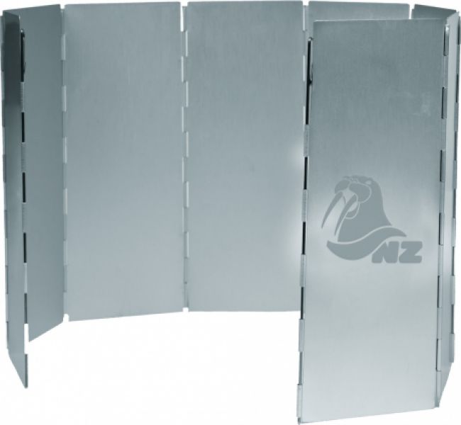

Ну не туча денег...
http://www.tk-turin.ru/shop/geteleme...itnyy_nz_a208/

Если нравится цивильное и нет причин экономить массу и габариты, то почему нет? В горах многие даже пол ручки на алюминиевой ложке отпиливают для экономии веса. Опять же габариты у свернутой ткани другие. Специфика эксплуатации.
