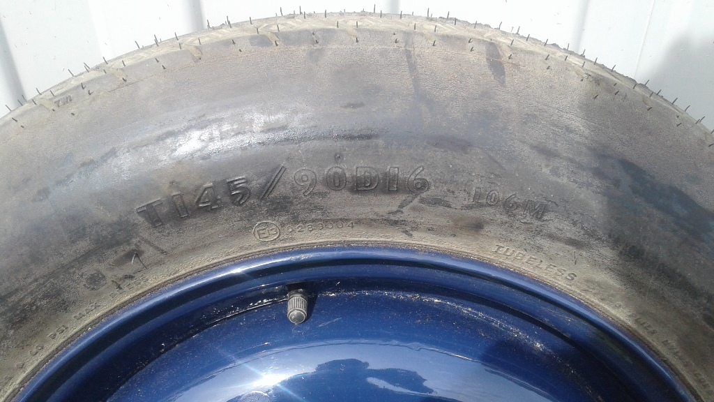

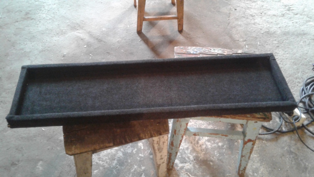

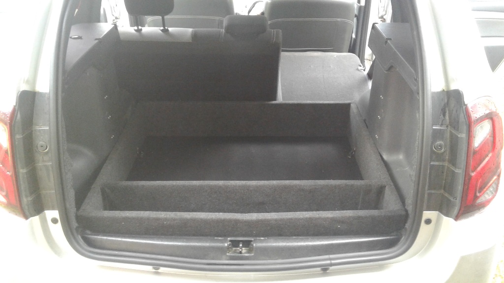

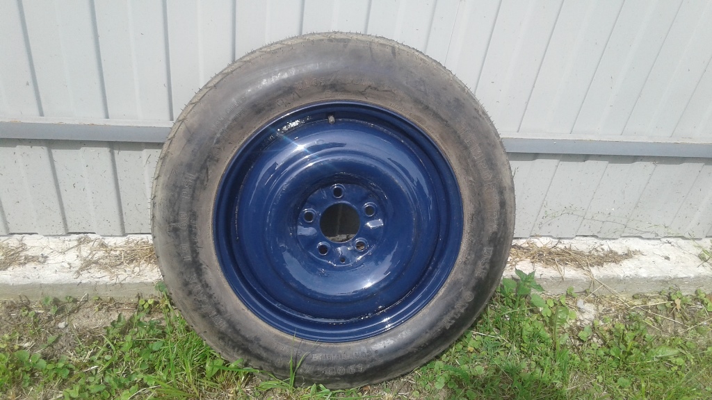

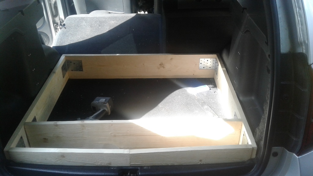

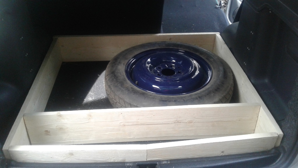

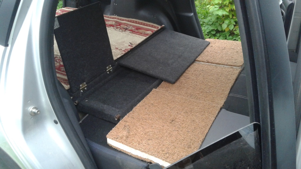

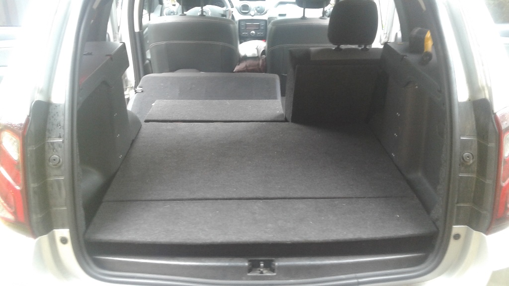

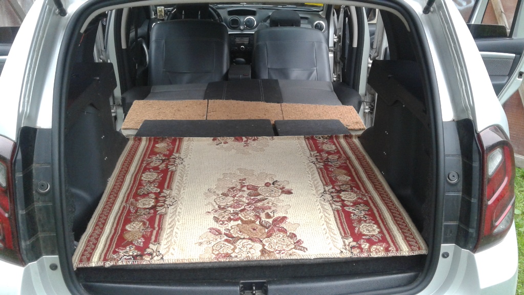

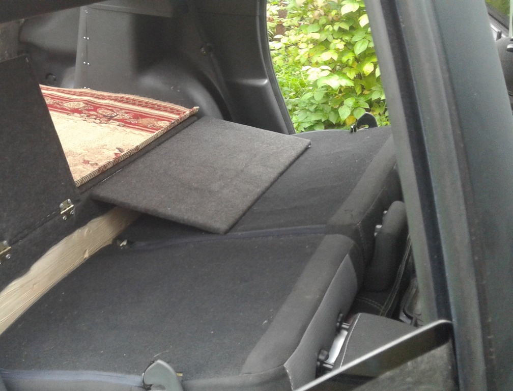

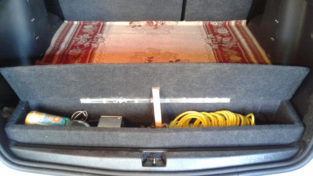

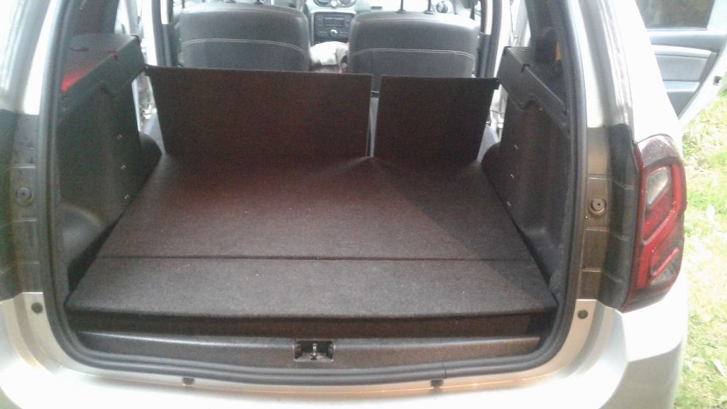

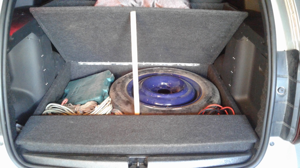

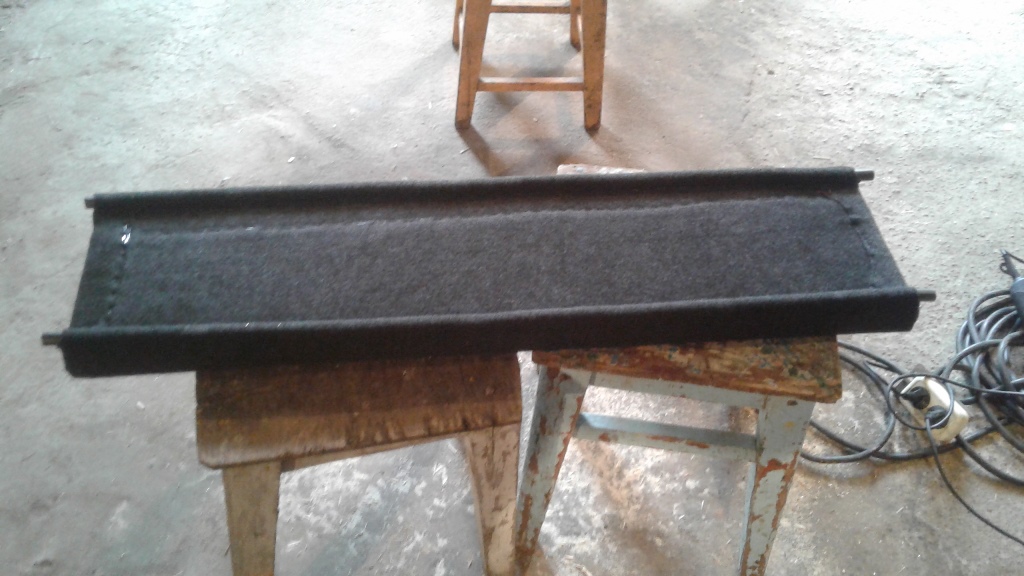

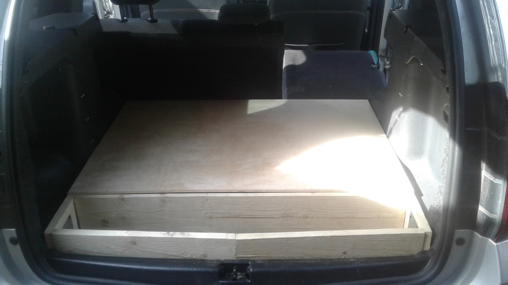

Установил ГБО и достала запаска в багажнике, а без неё как то боязно хоть и забыл когда её доставал, всё время обходился компрессором. Просмотрел форум про фальшпол, понравилось как ребята делают, правда на форуме варианты без докатки, и решил себе сделать. Приобрёл докатку за 1000 руб. на авито и приступил. Сразу скажу, что в моём варианте пол выше чем на 4х4 на ШЕСТЬ сантиметров. Некоторые будут говорить, что уменьшил багажник, а меня устраивает зато красиво для меня и не видно этой пресловутой запаски. А если надо что перевезти то есть рейлинги и прицеп в гараже стоит.
Да и сделал самодельную полку, заводская которая натяжная не нравится, пол и так стал выше, а тут ещё эта полка с её свисающим карманом, раньше устраивала теперь нет. Сделал жёсткую полочку с выступами (на фото видно) для подушки и других мелочей нужных в дороге. При загрузке полочка откидывается или снимается по желанию.
Ещё раз скажу мой вариант для монопривода
Ну и фото, в принципе по ним всё понятно.

Хорошая работа, функционально. Я приспособил докатку с правой стороны, одев ее в чехол.

Видел вашу работу, понравилось! Я тоже примерял её с боку и мне не понравилось хоть так и больше места в багажнике, я всё таки привык когда ровный пол и чистота. У каждого свои тараканы)))

Сообщение от dvs-25
Приобрёл докатку
От какой авто докатка?
Старый 11.07.2017, 11:35   #5
dvs-25
Аватар для dvs-25
Онлайн: dvs-25 вне форума
Был(а): 27 Янв 2025 17:40
Адрес: М.О.г.Балашиха
Автомобиль: Дастер Привеледж АКПП 4Х2 Серая платина ГБО
По умолчанию Re: Фальшпол в багажник на 4х2 при установке ГБО
Сообщение от Lelik76Rus Посмотреть сообщение
Додж Караван 2001 года, который с узкими фарами. Если приставить докатку к колесу на машине, то докатка ниже, на толщину чуть больше, чем толщина указательного пальца.

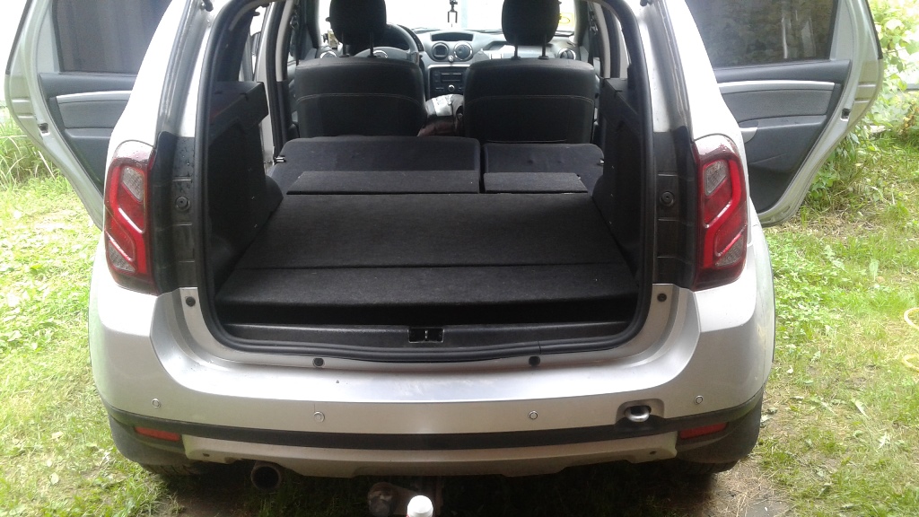

Ну багажник у меня теперь меньше по высоте чем на полноприводе на шесть сантиметров, для меня это не критично, зато когда откидываешь дополнительные вставки (на фото видно) то получается ровный пол, вот это для меня жирный плюс матрасик, сидушку в нишу для ног и два метра длины для сна, да и все полезные допы,такие как трос, инструменты..... убрались в фальшпол и в случае нужды легко достаются, а не раскиданы по всему багажнику. Жена даже ковёр выделила для красоты
Насчёт газа и окупаемости на форуме много споров, я не буду спорить, для меня уже приятно то, что я при каждой заправке (я имею в виду по деньгам на топливо) проезжаю на 250 километров больше чем на бензине на эти деньги и это по месту не по трассе! И просто приятно, отдаёшь в кассу 1.150 руб и тебе в баллон 69 литров газа вместо 32 литров 92-го за эту сумму

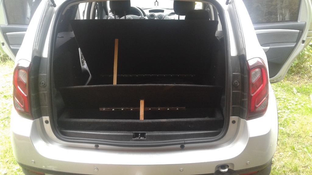

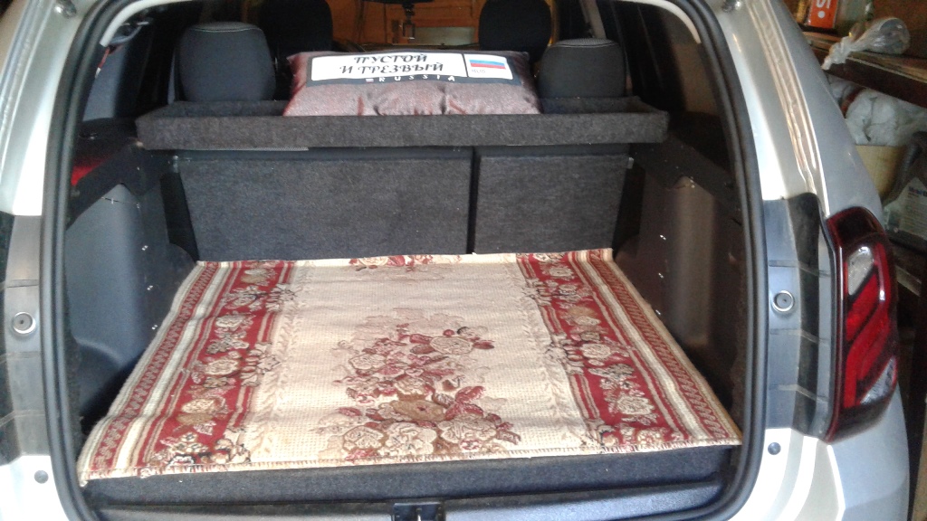

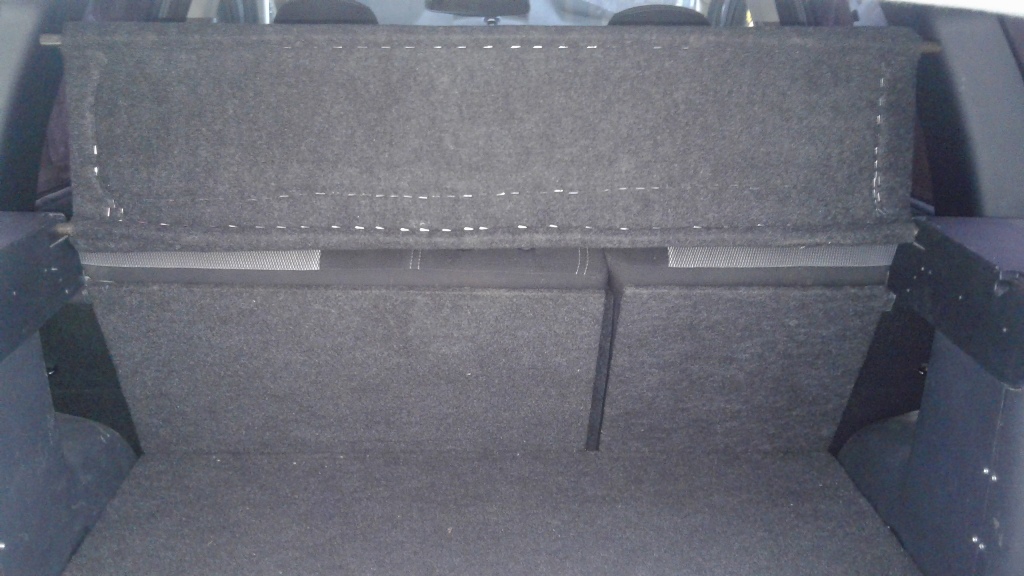

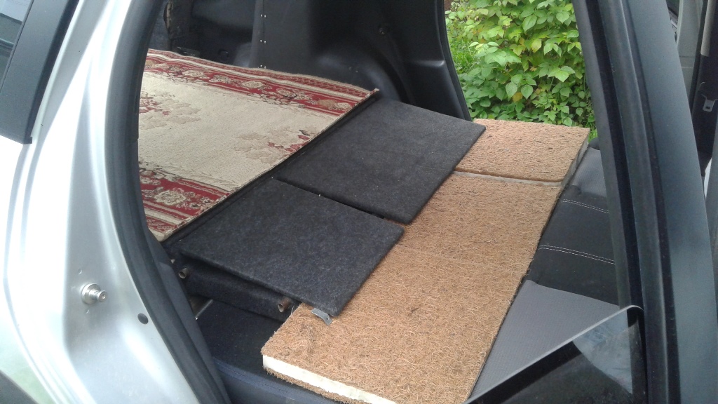

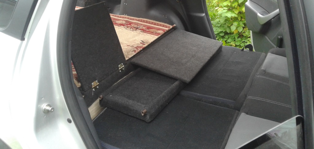

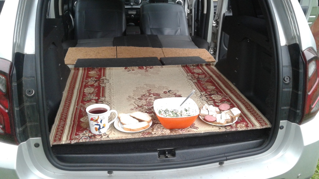

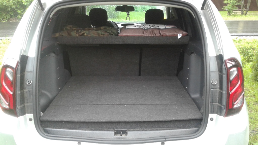

А вот это интересно, у меня горизонтально откинутая задняя спинка получается на 1...1,5 см ниже пола, а вы его еще на 6 см подняли.
Тут Вы правы, ступенька есть и приличная, но всё же ровного пола я добиваюсь (см. фото). Если для груза с откинутой сидушкой, то достаточно и откинутой вставки. А если для сна, то я под откидные вставки подкладываю свою ново изготовленную полку для подушки (о ней писал выше). К стати и не думать куда её девать при полном раскладе для сна. А между полкой и сидушкой я положил вставки поролона с войлоком, ну можно и какие нибудь вещи проложить, а с верху уже матрас и вот он практически ровный пол. А куда головой ложиться, в сторону багажника или в сторону передних сидений это уже кому как удобно.
Да в задней части фальшпола, чуть видно доску, не ругайте сильно, карпета не хватило, да и за спинками сидений не видно, в глаза не бросается

Сообщение от Alex7337 Посмотреть сообщение
А размеры докатки какие? .
Обычно подбирают из 135/90-17", 145/90-16", 155/70-17".
А размеры докатки какие? диаметр и ширина///.Какая ширина стенки в ящике,без верхней крышки и дна? спасибо.
Докатка 145/90R16 высота её 65см, я уже писал, что если поставить докатку рядом со штатным колесом то она ниже чуть больше чем толщина указательного пальца. Сейчас у меня летние тапки, а размер их 215/70 и докатка соответственно стала ещё чуть ниже. Толщина докатки к сожалению больше чем сама покрышка за счёт диска, он толще но без этого никак иначе не встанет на машину, прижмёт супорта. Но если планируете ставить только на зад то можно подобрать и что то потоньше, я имею в виду насчёт диска.
Ширина стенки в ящике, я брал доску 150х20 но из за того что диск толще покрышки пришлось доску наращивать с помощью самарезов бруском 20х20 потом ставил четыре собранных доски в багажник и докатку, а сверху клал кусок фанеры и подбирал высоту так что бы фанера ложилась и на диск и на доски и уже рубанком снимал лишнее с досок.
Так что толщина, высота ящика если соберётесь делать себе, зависит от докатки которую приобретёте.
