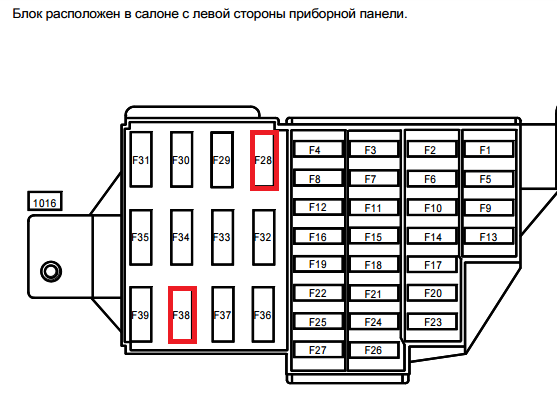

На отключение прикуривателя и отключение одной из цепей магнитолы -отвечает пред. F38.

Полностью поддерживаю Sane. Очень похоже на F28.

Расположение предохранителей №28 и №38.

Всем спасибо!!! Сгорел предохранитель F28 вместо F38, заменил и все гуд!!!
