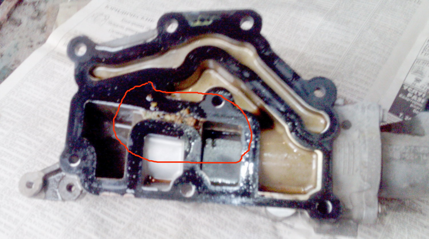

Там есть масло, я сам видел :-) Но таки вот: http://www.renault-duster.dv13.ru/si...sa-termostata/
Правда, неверно указаны полости.

Re: масло в антифризе
Сообщение от МаксR
В самом термосе нету связи с маслом, а схемка из области корпуса термоса- это из области трещина в блоке
