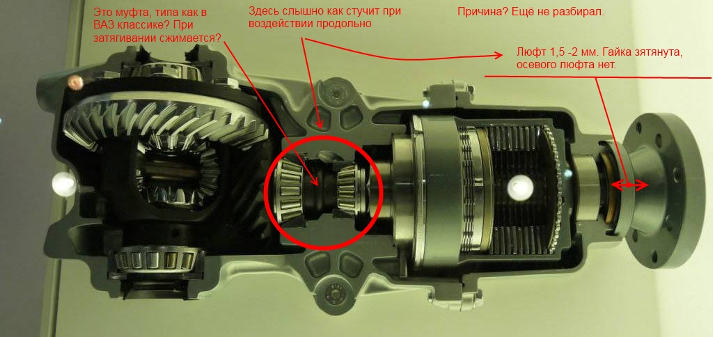

Доброй ночи.  У нас 00:40. Я отсоединил кардан. Редуктор не течёт, не потеет. Гайка затянута, сам фланец ходит туда сюда вместе с осью муфты, а стук раздаётся в области конусных подшипников. Возможно это из-за распорной втулки. Сама муфта работает, т.к. затягивать пробовали при включённом 4WD. Когда муфта отключена, то фланец прокручивается. Думаю как-нибудь в выходные залезть в редуктор, чисто втулку проверить. Страшно, "смотришь в книгу, а видишь фигу". Ещё и ключи "не наши" надо скорее всего. С запчастями напряг, только через интернет. Возможно там гайка внутри открутилась. На ВАЗ классике в интернете встречал такое - газанули с пробуксовкой задним ходом в горку и гайка на фланце открутилась. По идее не должна была, наверное затянули не по феншую. Если это так, то задний мост подключать нельзя - шестерни съест наверное... если уже не съело. Передняя крестовина родная, звенит как кастрюля. Задняя расточенная, заедает так, что пружинит. Кардан заказал г. Сызрань, скоро получу. Надо разобраться с редуктором, возможно нужно будет менять распорную втулку. Хоть бы только её, а ещё лучше просто гайку затянуть...
Дисковая муфта подразумевает осевой ход входного и выходного вала относительно друг друга (у нас шлицевое соединение): Осевой ход фланца не должен передаваться за муфту.
А:
Сообщение от Targon14
ухо-рентген?
Сообщение от sergey30
Вскрытие покажет.
 и нам расскажет.

Привет всем. Подскажите продольный люфт фланца муфты около 5 мм норма или проблема? Ещё постоянно гул

Привет. Поставили новый кардан и как бы теперь люфта нет. Сам редуктор не разбирал, муфту с редуктора не снимал. Надо евроключи купить. Менял масло по кругу. В редукторе было тёмное, пробка в "махнатом" налёте. Так как редуктор маслом даже не потеет и не шумит, муфта работает, то я пока решил туда не лесть. Еврики- ключи пока не купил, т.к. деньги понадобились для другого.
