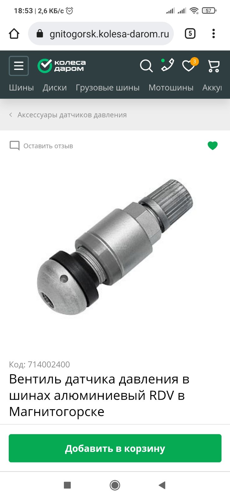

Такие поставил, доволен как слон.

Заводские- вечные. Всё, что ставят на шиномонтажках- подплинтусное поделие. И они через полгода в трещинах как пористый шоколад. А также по трещинам вполне себе отрываются. Из резиновых, если не присылают подделку, то VAG 311601361, https://www.drive2.ru/l/530597374603...xq886304926750

За 25 лет работы в сервисе и почти 50лет на дороге НИ РАЗУ!! не слышал даже, что у кого то оторвало ниппель. травили колеса , это да, а вот чтоб оторвало .....
кстати из всех ниппелей при езде по бездорожью больше всего страдают именно аллюминивые . Они не имеют гибкости и поэтому при задевании за что нибудь его просто отрывает.

За 25 лет, вернее в последние годы качество сосков упало ниже некуда.
---------- Добавлено в 20:07 ---------- Предыдущее написано было в 20:06 ----------
Алюминиевые ставятся в колодец легкосплавного диска и не торчат наружу. На стальные диски я поставил приличные резиновые соски. Как вариант, на стальные ставятся скрытые металлические ниппели.
ну если только последнии три года, до этого покупал упаковками по 100шт. никто не жаловался на такие проблемы.
Нууу ....тратить 1000р на 4 ниппеля, нонсенс.
