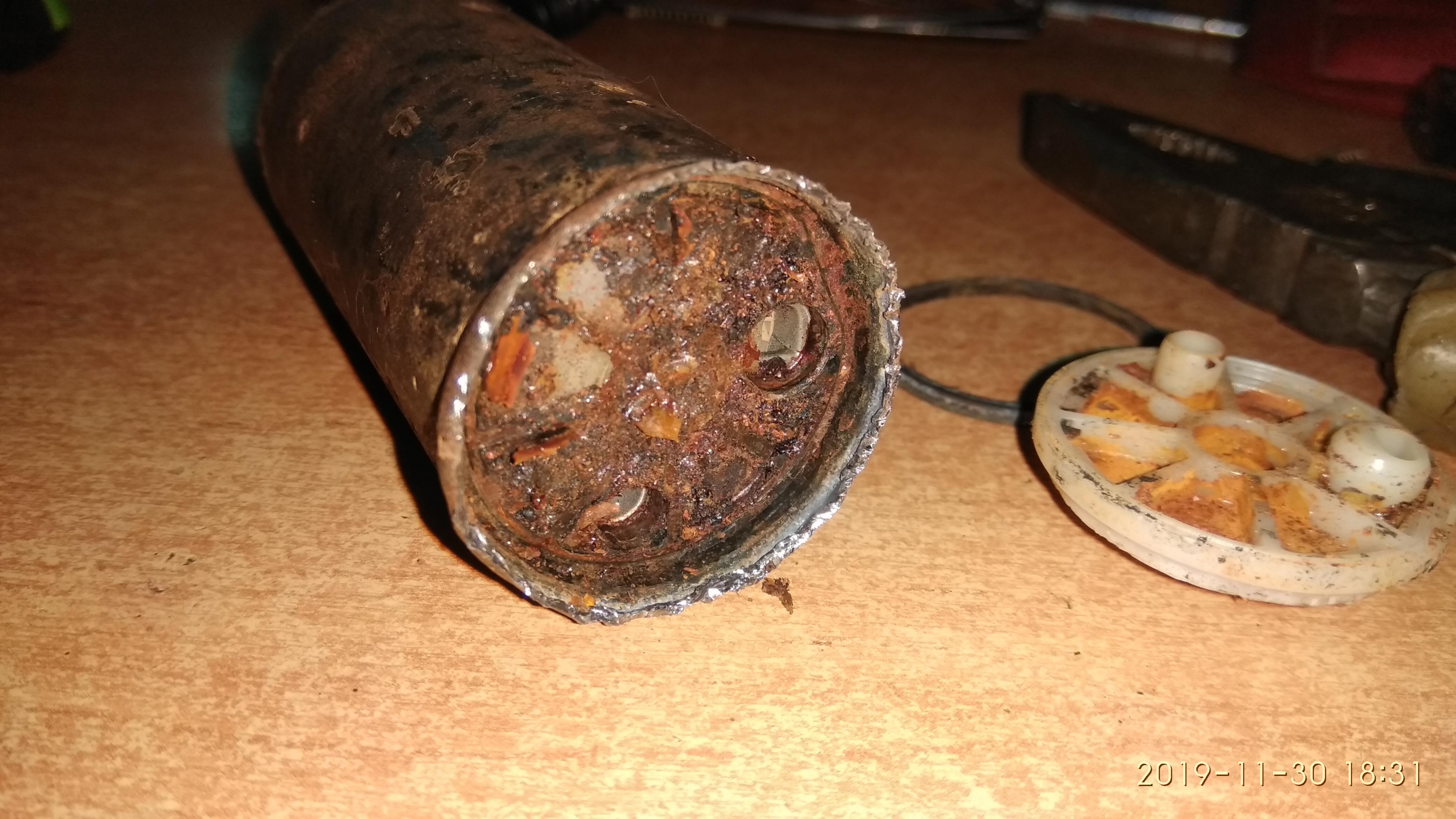

Решил вот разобрать, посмотреть. Где же он нормально работать то будет...
Как я победил перебои на холостых оборотах после прогрева. А появились перебои сразу после чистки дроссельной заслонки:
http://www.dusterclubs.ru/vb/showthr...55#post1077055
Только не вздумайте наносить МС2000 на поршни кисточкой! А лучше вообще не наносите. Пример как ненадо
