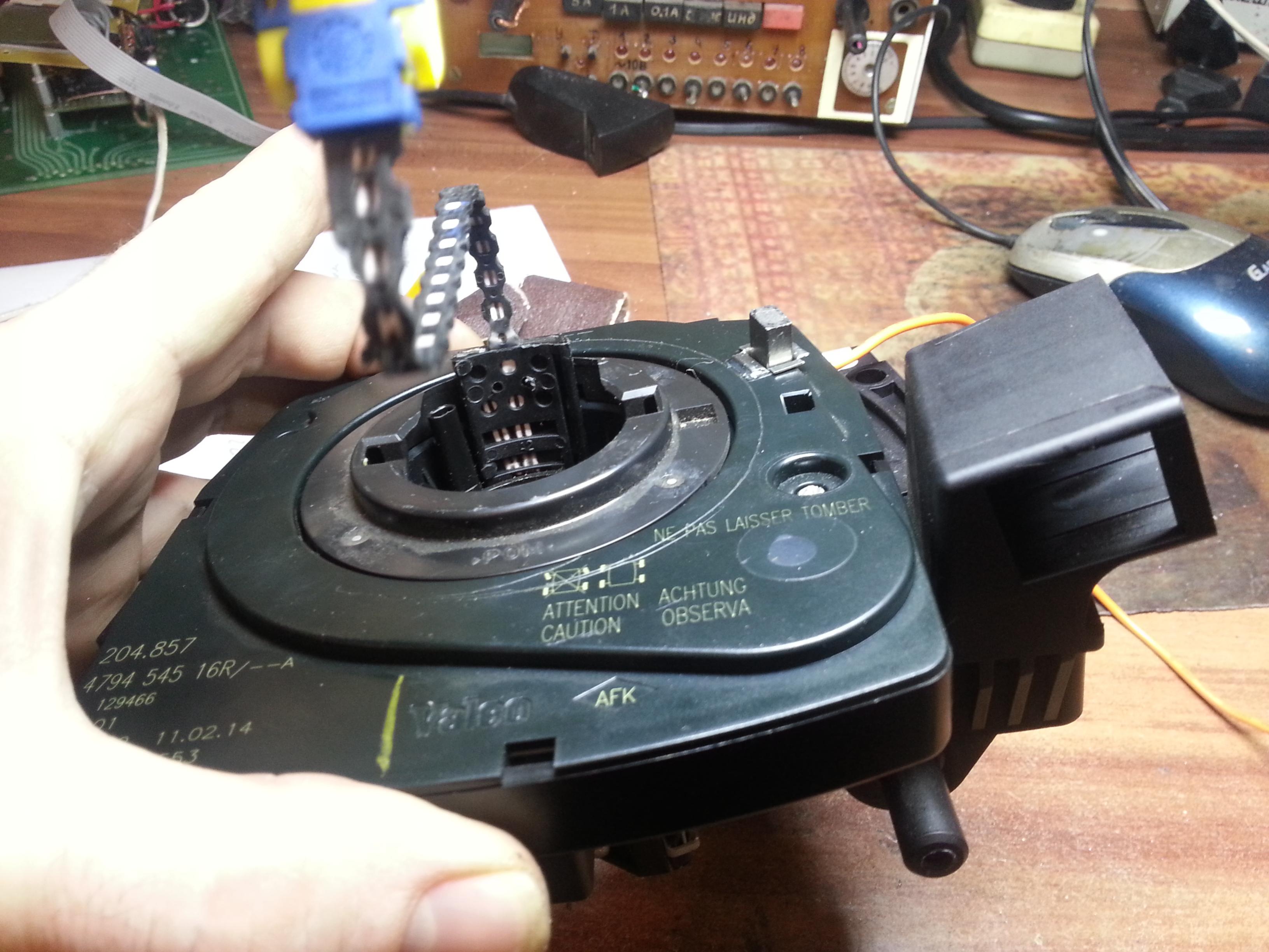

Вчера вечером еду на стоянку, перед поворотом на стоянку всё было хорошо, поставил машину, решил глушить и заметил что горит лампочка отключенного esp.
---------- Добавлено в 08:29 ---------- Предыдущее написано было в 08:27 ----------
Подумал голюн, утром прогрел мотор, тронулся и через пару метров опять загорелась лампочка отключения ESP. В обед проверю работу ABS, тем самым проверю датчики колёс. Пока сижу думаю в чём косяк. Есть мысля одна, как раз на кануне делал подогрев руля, возможно из-за этого, надо проверить.

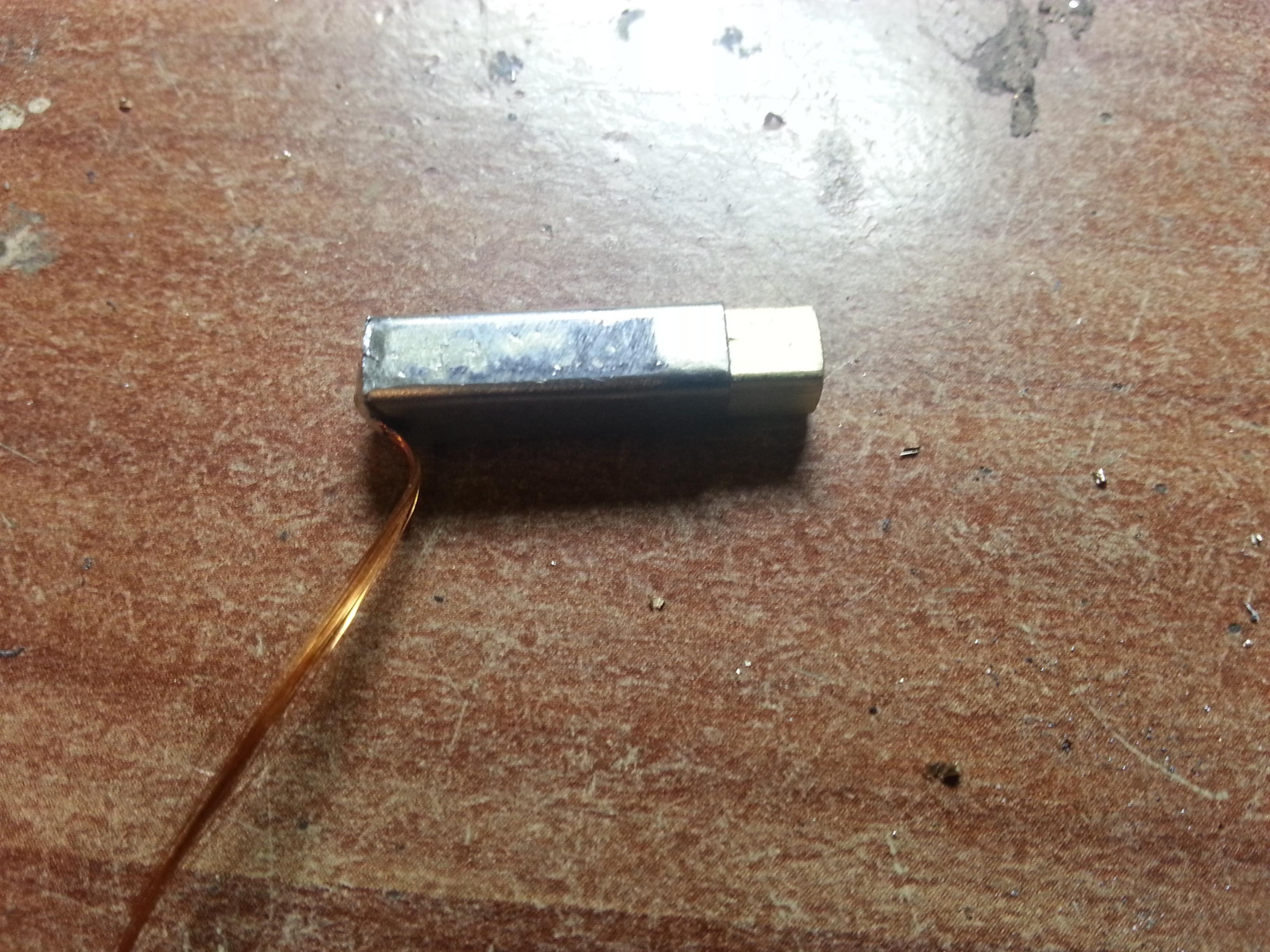

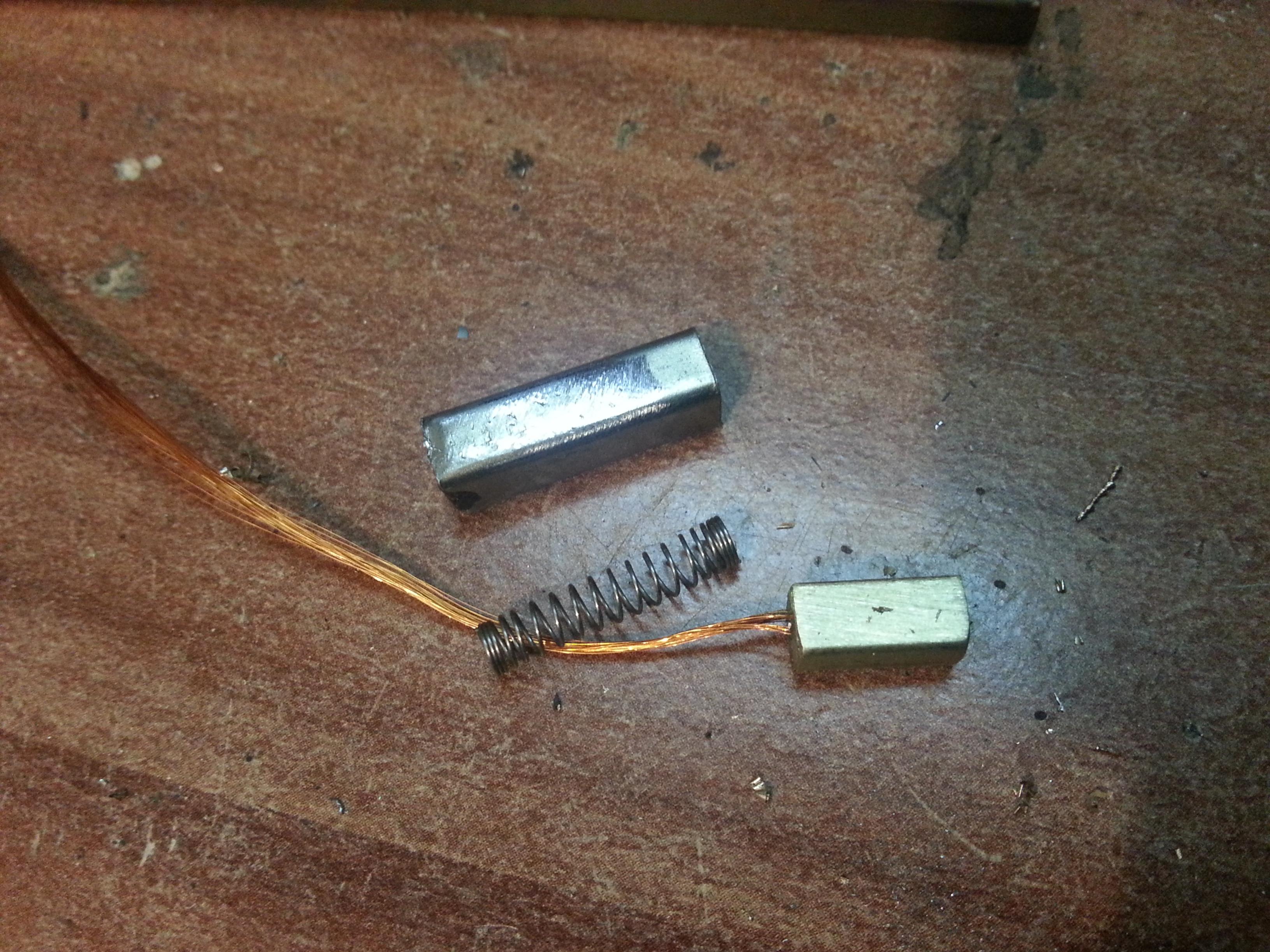

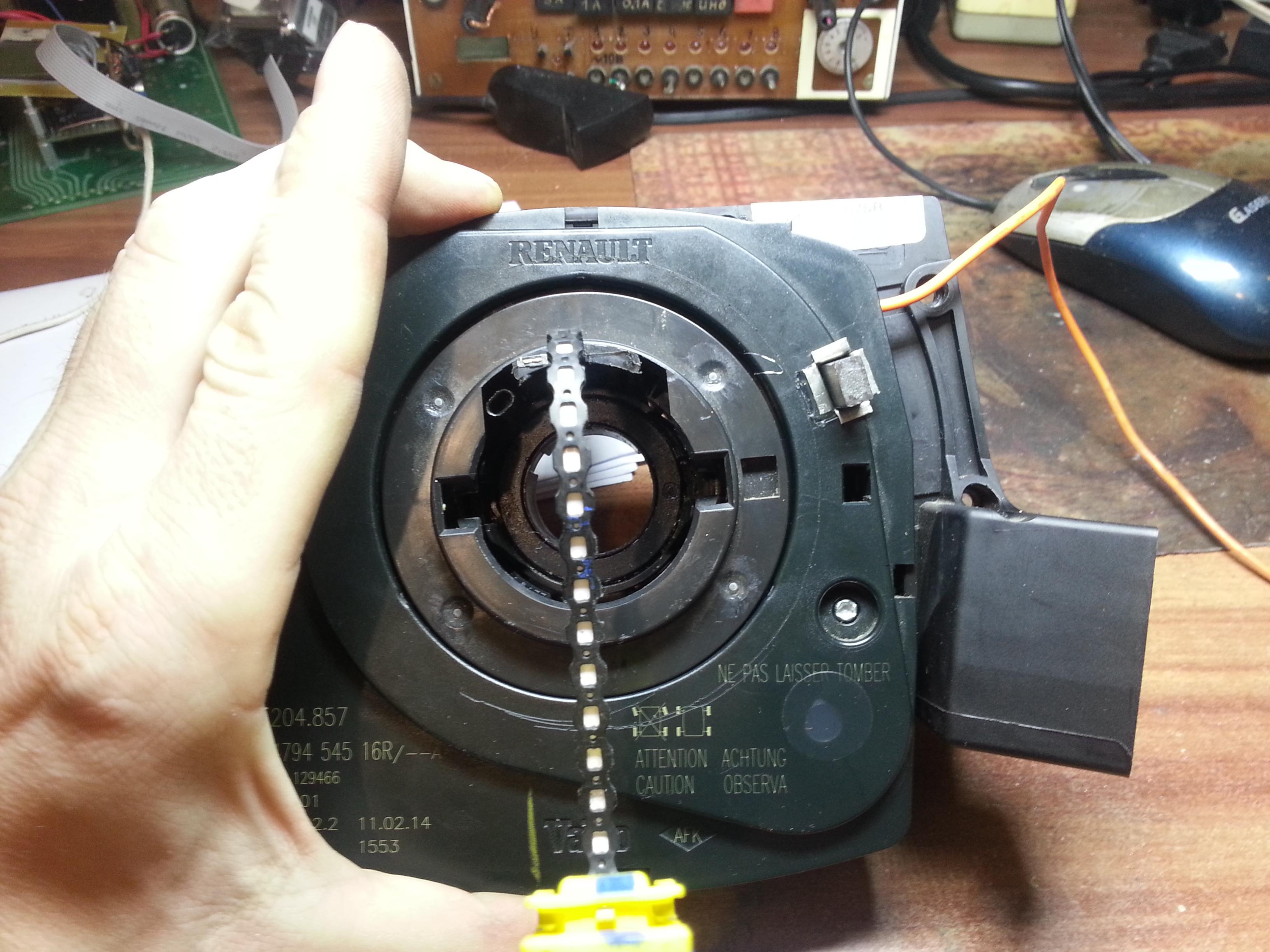

В корпус датчика установил графитовую щётку для подогрева руля и догадался же термоклеем её зафиксировать, Щётка греется, клей плавится и стекает на прорези датчика поворота руля и ессно ESP отключается. Переделал щётку с графитовой на латунную, теперь ничего не греется и руль стал быстрее греться.
Была такая

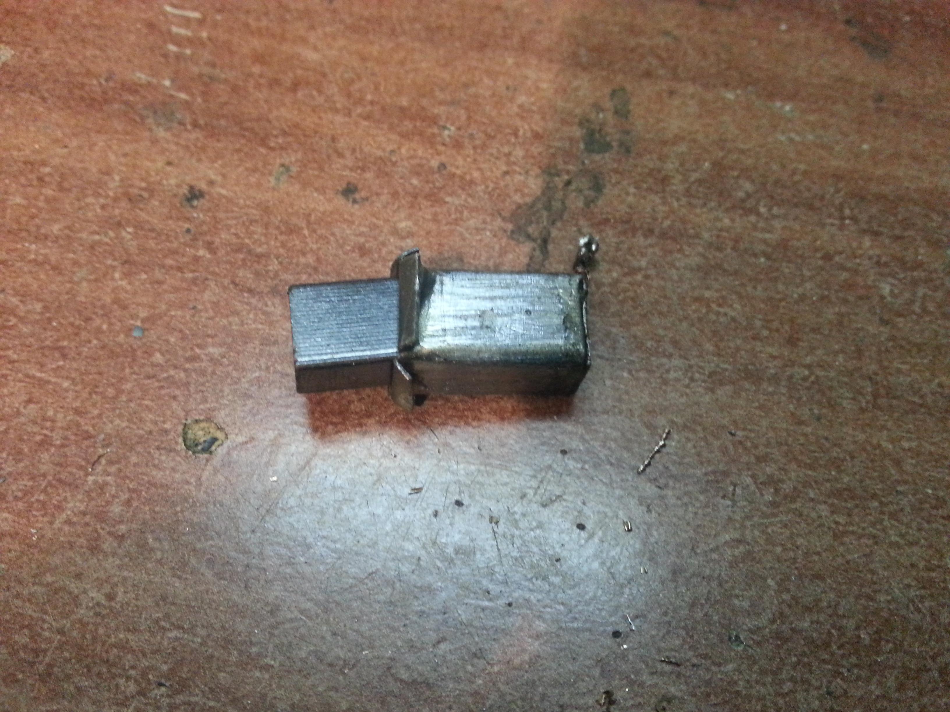

По умолчанию Re: Отключение ESP при трогании.
Стала такая

dimaxa, А, что за подогрев? Можно по подробнее?
По моему в таких системах с завода используется гибкий шлейф. В нагревателях ток может протекать приличный. И лишнее место контакта, тем более подвижного, нежелательно.

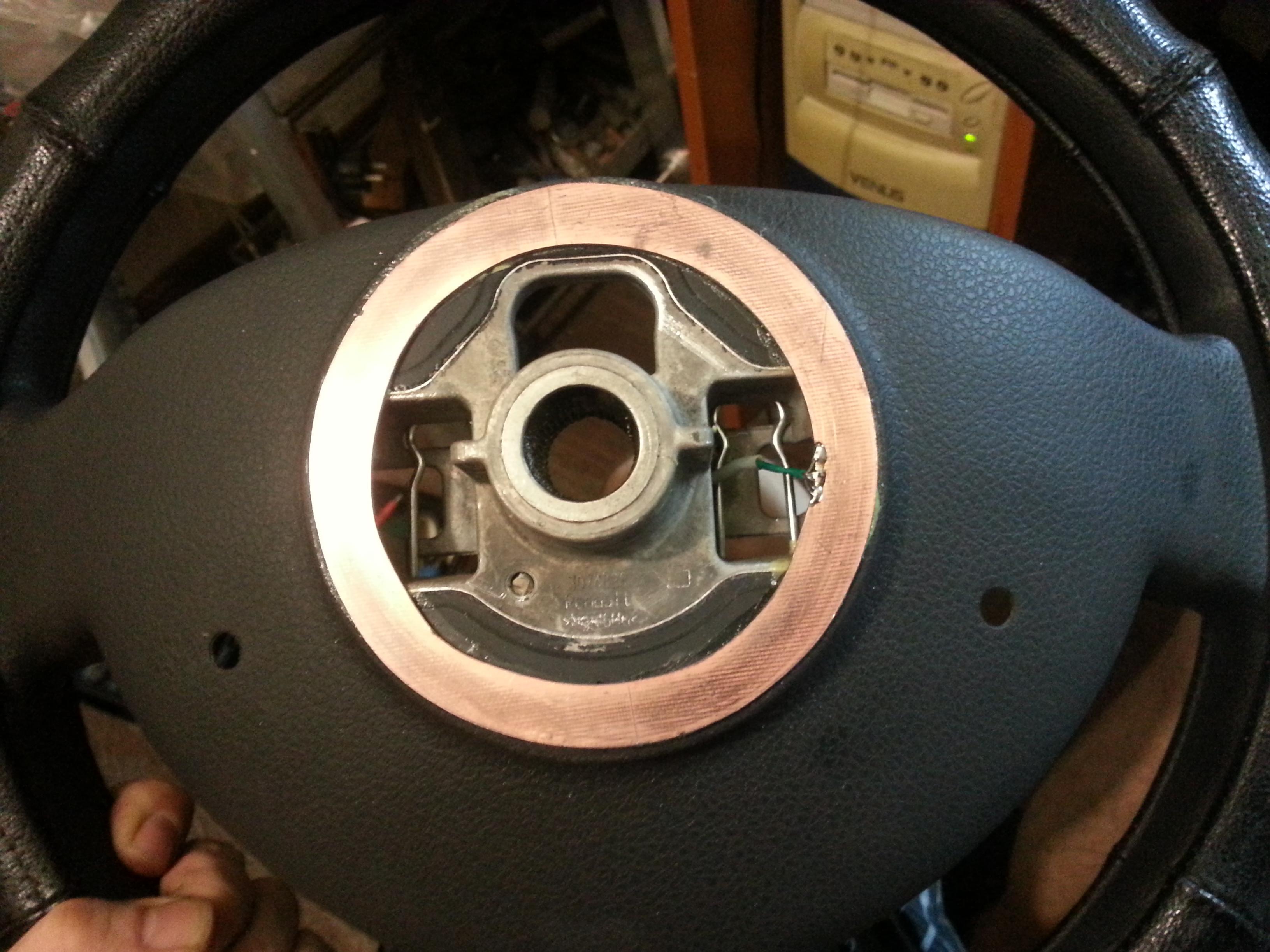

В шлейфе подушки АБС на руле есть пара свободная, но по сечению она не потянет 3-5 А. Поэтому сделал щёточный узел.
Я боялся что латунная щётка протрёт дорожку, но испытания показали что именной мой сорт латуни даже от меди полируется, поверхности друг к другу притираются и становятся зеркальными, это на сухую при сильном сжатии.
В принципе дорожку сделал временно, весной напаяю провод на дорожку и проточу на станке, толщина будет 0,35 мм и всё будет хорошо.
Графитовая щётка как оказалось греется при токе 3 А. А в планах регулировка тока от 3 до 5 Ампер.
Как-то так, мне нравится.

Вот так сделал скользящий контакт. На руле фольгированный текстолит.

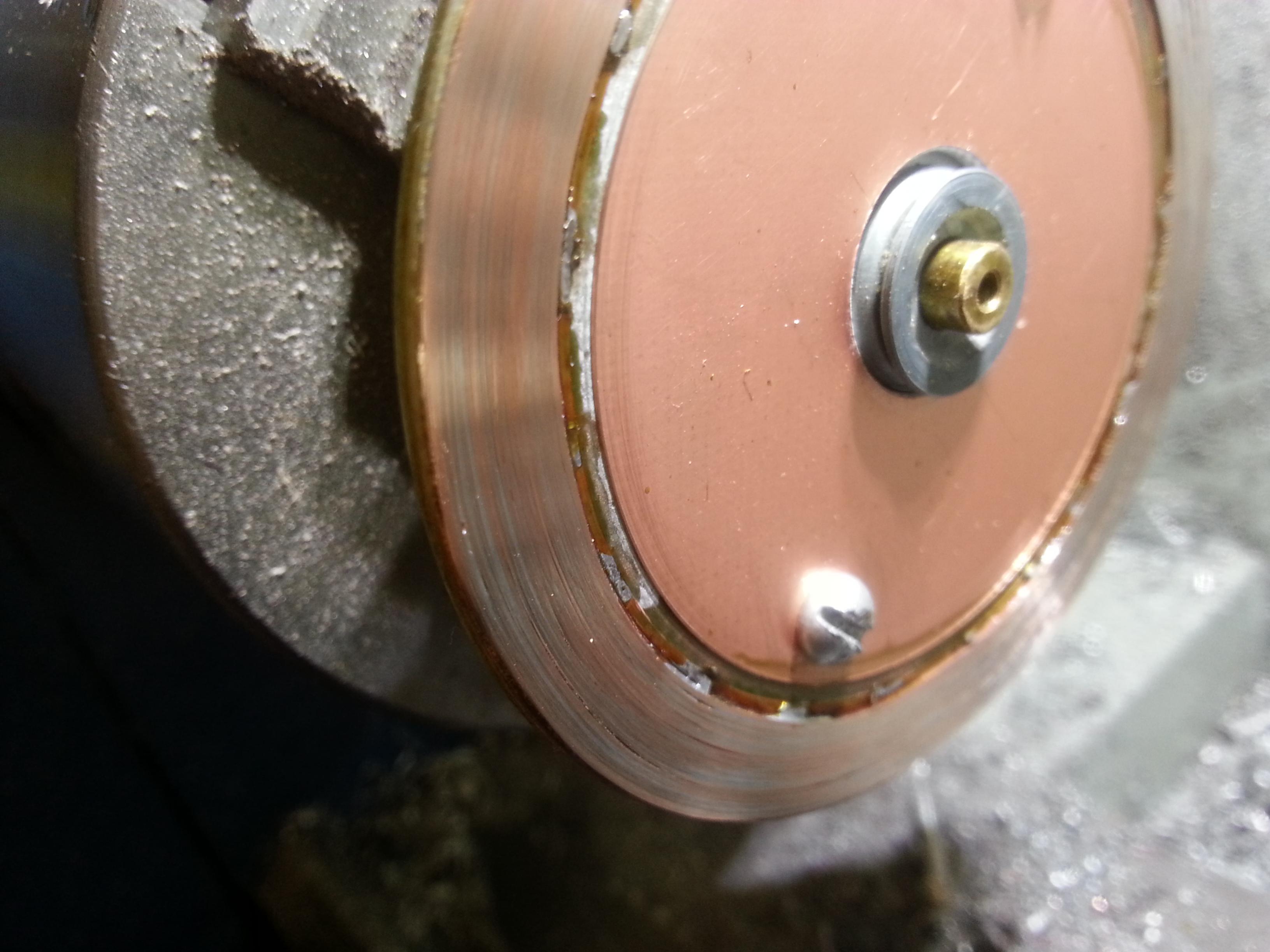

Чтоб имели понятие как наращивал толщину фольги покажу фотки такого же узла для велика, подсветка на колёса.
На фото напаянная по кругу проволока 0,35 мм на фольгу, затем проточенная с полировкой поверхности.
Тоже самое буду делать на руле, потому как щётка всё таки латунная.
