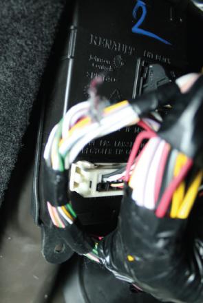

Добрый день! Подскажите, имею Дастер 2012 года 2.0 л 4х4 механика. Иногда зависают обороты на 1500, после чего загорается пила. Далее может погаснуть. Был у официалов, сказали, что под замену ЦЭКБС. Мастер сказал, что можно сделать репрог, но делать этого не стал. Как вы считаете, развод или нет. Машина как ехала, так и едет. Что посоветуете? Он сказал, что блок этот должен быть новый, его нужно программировать.
21.09.2017, 04:33
#14
Регистрация: 27.12.2015
Сообщений: 1,272
Время онлайн: 2 мес. 1 д. 21 ч. 4 мин. 2 сек.
: 746
Был(а): 11 июн 2025 08:23
Адрес: Земля
Re: ЦЭКБС Рено Дастер 2.0 фаза 1
Сообщение от Pryamov
ИМХО на правду не сильно похоже. ЦЭКБС (он же BCM) это блок контроля кузова, как он может влиять на обороты? За оборотами следит ЭСУД. Может вы не правильно поняли и речь про ЭСУД? В любом случае при пиле диагностика должна дать коды ошибок в CLIP, попросите их и выложите сюда, ну а коллективный разум уже решит - развод или не развод.

При диагностике не было связи с двумя блоками: АБС и блоком подушек. Откинув цэкбс комп их увидел. Мастер подставил другой цэкбс и блоки стали видны. Сказал, что причина в неисправности цэкбс. Нужно поменять, прописать ключи и сделать репрог. В Рено на этот случай есть техническое решение. Даже когда авто стояло в мастерской, компьютер показывал скорость 5 км.

Ну вот... зависания оборотов плавно превращаются... превращаются.. превращаются в элегантную потерю связи с блоками ABS и SRS  По делу: при неисправности ЦЭКБС связь с ABS теряться может, но при этом она также будет теряться и с ЭБУ ДВС. С другой стороны ЦЭКБС на связь с подушками повлиять не может, так как диагностика с подушками работает на прямую. Так что какое-то мутное дело. Возможно проблема не в блоках, а в CAN-шинах (при ошибках на CAN загорается как раз пила). Если проблема в кузовной CAN, то диагностика будет "через раз" работать с любыми другими ЭБУ. CAN-сигналку в машину не ставили?

Что тогда в моем случае? Все же ЦЭКБС? Вчера в "гаражах" провели диагностику. Также нет связи с ABS и блоком подушек. Связь с блоком двигателя и блоком полного привода есть.
