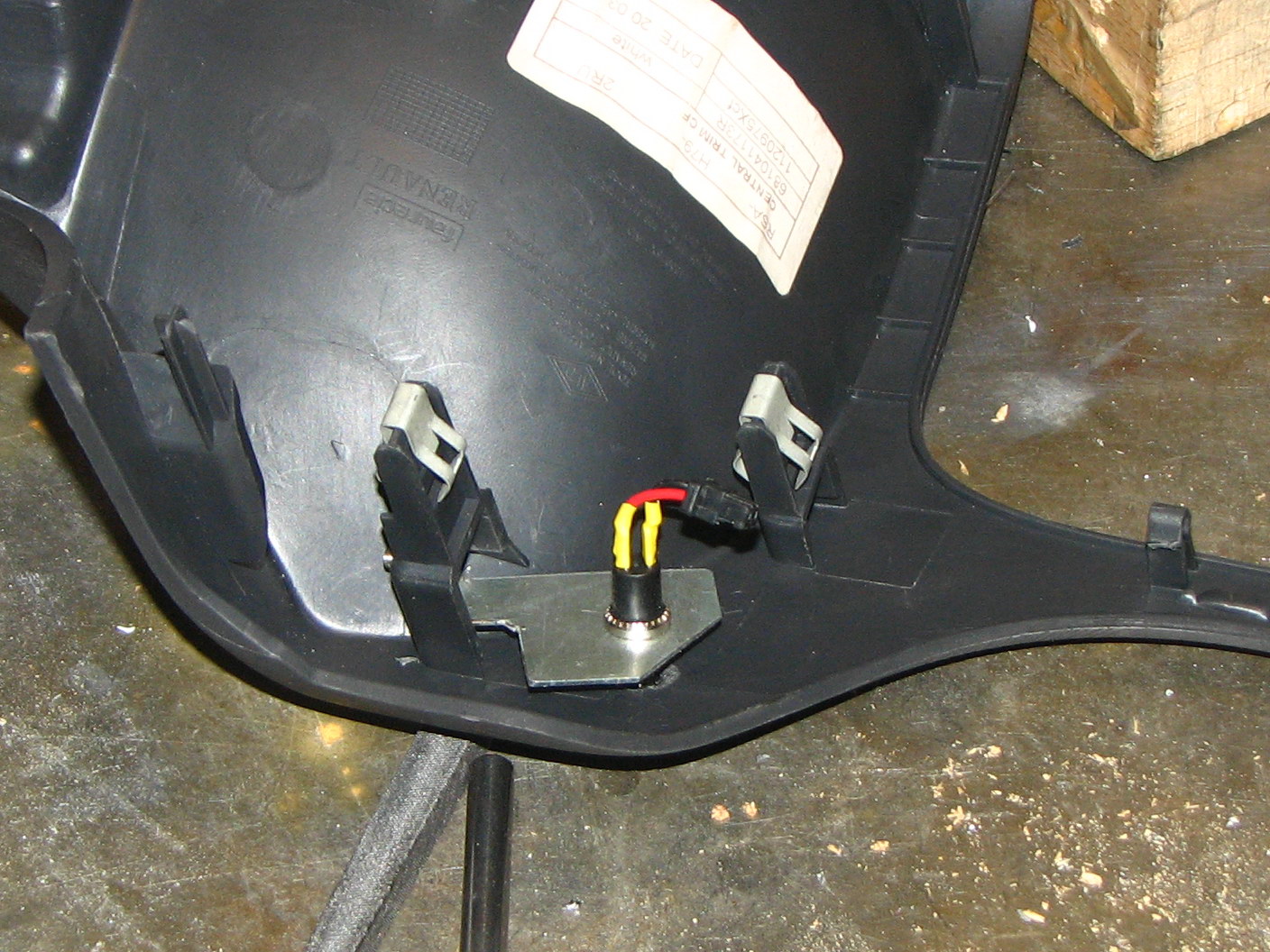

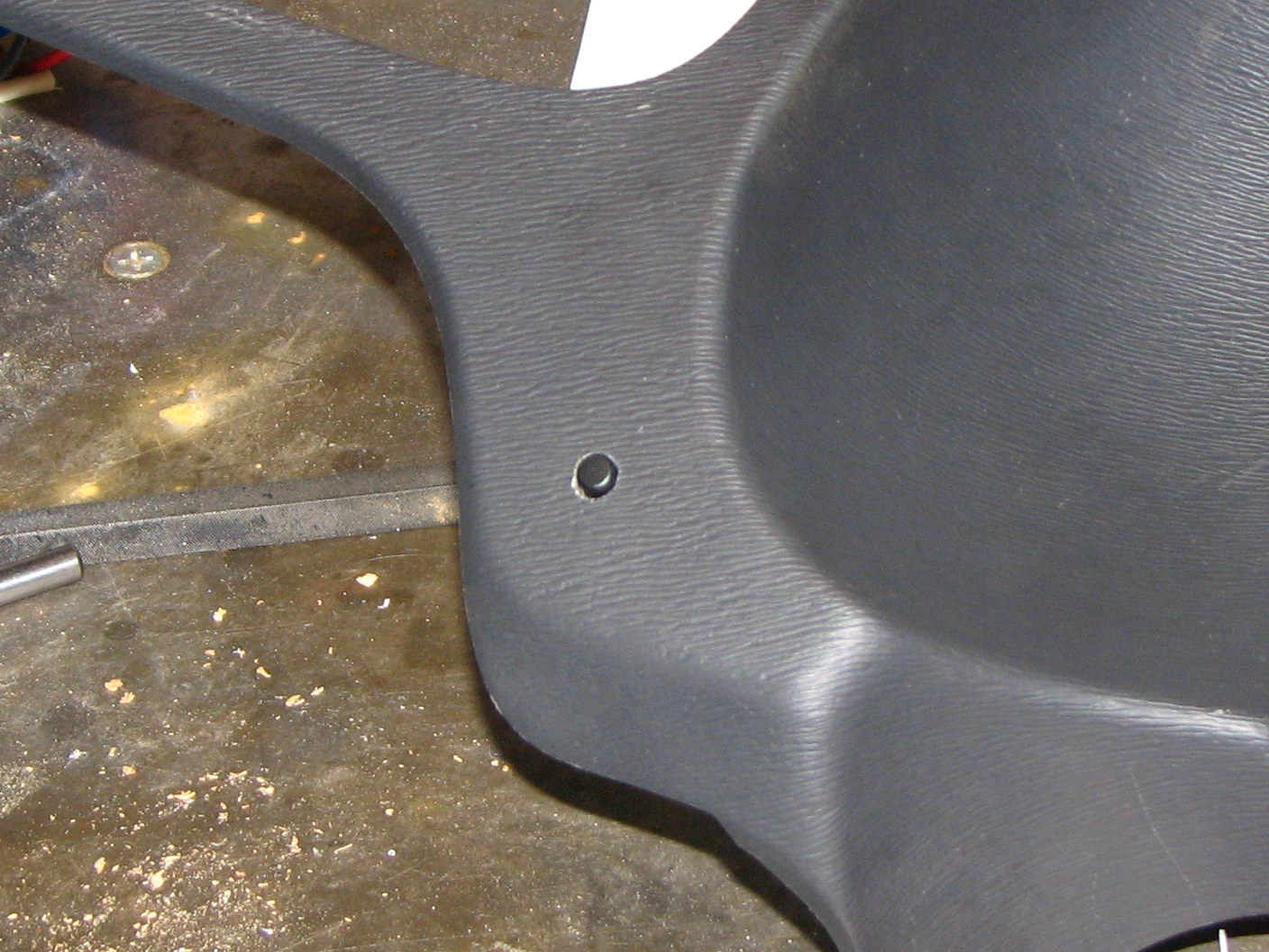

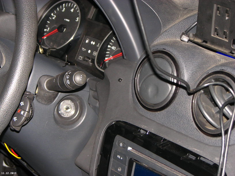

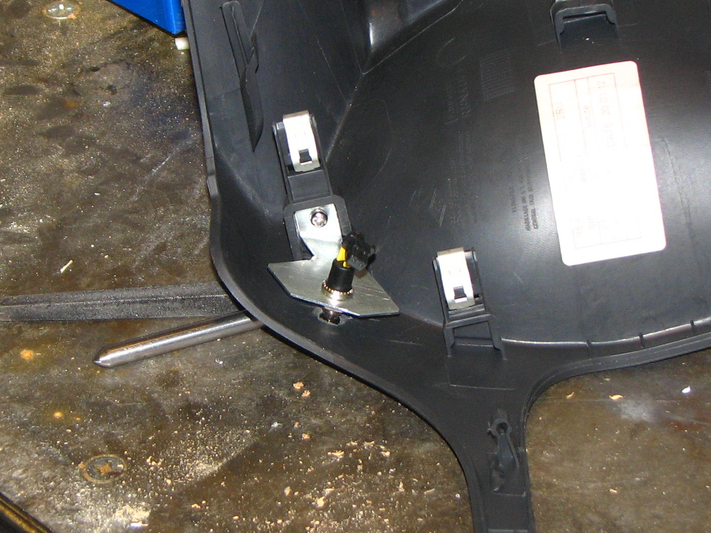

Сабж. Лично мне чуть более, чем неудобно тянуться к шайбе режимов работы трансмиссии... тем более зимой. Что бы такого сделать?
Курим переключатель - для включения режима "Lock" из "Auto" нужно кратковременно замкнуть (если смотреть на разъем переключателя сзади) верхний правый и нижний левый. Больше ничего не замыкается/размыкается.
То есть достаточно подключить параллельно этим проводам кнопку без фиксации с разомкнутыми контактами... но
1. Куда поставить кнопку, чтоб она была под рукой"
2. Какую кнопку купить, чтоб это выглядело кошерно
Поиски вывели на такую вот кнопку
Итак. Снимаем правую накладку, делаем небольшой кронштейн, на который закрепляем кнопку. Сверлим накладку. Кронштейн прикрепляем к ножке фиксатора. Подключаем кнопку к проводке машины через маленький разъемчик. Собственно все. Кнопка под правой рукой, тянуться никуда не надо, ткнуть пальцем и все. Ход у кнопки маленький, наружу торчит миллиметра на 3, зацепить и сломать случайно не реально, в глаза не бросается.
Зы. Что будет, если повернуть шайбу в 2WD а потом нажать кнопку - не знаю...  но и пробовать не буду...

Re: Блокируем муфту... легким движением
Мне например тоже неудобно эту шайбу крутить. Если в "авто" преодолевать трудный участок дороги, то во время срабатывания задка, появляется небольшой провал, двиг кратковременно не тянет и остановка или замедления движения может привести к остановке в неподходящем месте. Поэтому вкл сразу 4вд и таких проблем уже нет, проверял неоднократно. Идея, по мне хорошая, но чесно толи кнопка не очень, то ли колхозно сделана. Не в обиду автору, я бы другую кнопку купил, что бы корпус на пластик заходил, ну типа от десятки, что на багажник идет. Она конечно побольше, но и вид другой. Да и на кожух рулевой колонки воткнул бы. Или сверху или сбоку, где ключ вставляем. По теме я понял, что она "авто" в "лок" переключает и обратно. Может позже тоже сделаю, может здесь тема разовьется...будем посмотреть)))

Сообщение от R.E.A.N.I.M.A.T.O.R.
На самом деле это на фотке при вспышке она так контрастно выделяется. В реале - ее почти не видно. А изделия от тазов - увы, смотрятся в Рено еще более чужеродно - я кучу кнопок рассмотрел... можно было убрать с глаз - но... опять неудобно руку от руля куда-то тянуть, да и лишний вопрос от ОД - оно мне нужно...
