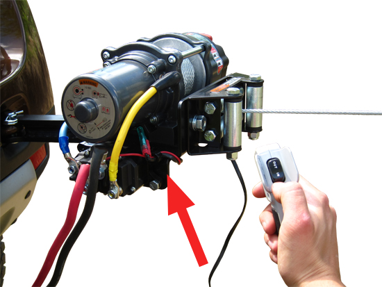

С лебедкой аккуратнее, хороша для рамных машин, для Дастера чревата деформацией кузова, со всеми вытекающими... И ещё, для лебедки зачастую нужен якорь, что бы было за что зацепиться.

Re: Девайсы для само вытаскивания.
Сообщение от FANTIK
№2 Лебёдки
Бескомпромиссный вариант, в опровержение
Сообщение от Andy11
Смотрим здесь и в оччень познавательном монтажном мануале
Или вариант попроще...

Сообщение от Andy11
Как говориться в народной мудрости с дури можно ..... сломать.
Так вот и нужен профи кто расскажет что как и почём чтоб не попортить. Какое тяговое усилия у лебёдки брать?

усилие на лебедке лучше брать чуть меньше или равное весу машины. и использовать сразу все: сначала лопату и домкрат, потом одновременно 2 моста+лебедка. а просто тянуть мощной лебедкой машину без рамы чревато последствиями.

Если превышены реальные геометирические возможности автомобиля, то: ручная ( рычажная до тонны) может потребоваться ( ниву дергал 500 кг.). Все что мощностями выше: это из серии фри райдов.
О каких последствиях речь? Буксировочные проушины ставятся на силовые части кузова.
В чем проблема-то? Не понимаю.
Вот если стальной трос подвязать к истребителю на взлете - то наверное да, последствия будут - проушина отломится.
Такое ощущение, что мы тут гнилую Волгу обсуждаем, а не Дастера...

Сообщение от A_r_t
проблема в том что вы можете не видеть причину застревания. например в лесу может корень зацепиться за подвеску или небольшой ствол дерева под слоем грязи, труба арматура и.т.п и вы оторвете подвеску или погнете силовой каркас кузова. у нас сдуру на "Уралах" лесовозных умудряются мосты отрывать. дернут по быстрому лебедкой Алтайца ТТ-4 и привет машина без передка! запас прочности не безграничен и НАМ неизвестен.
