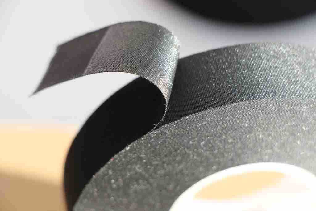

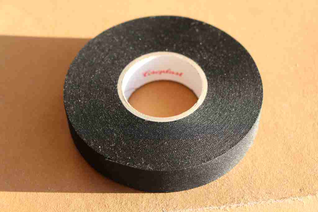

Вот только появилось время, отписываюсь. На ebay.com были куплены Coroplast 837x Tape 19mm x 25m (640р., приехала из Польши):

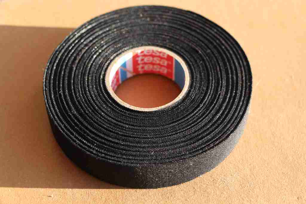

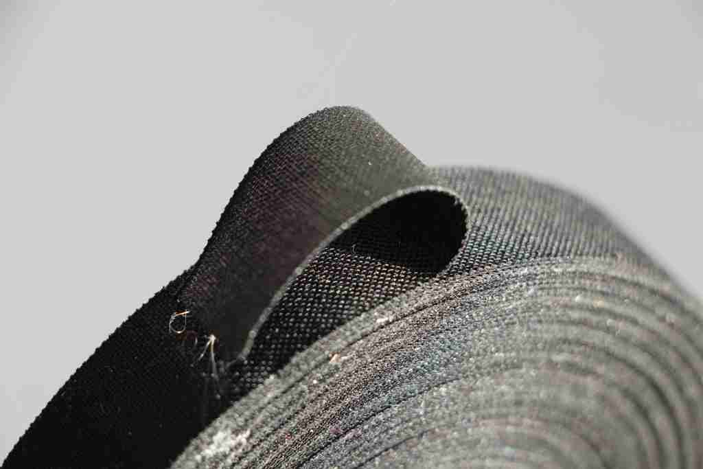

и TESA 51006 19mm x 25m Adhesive Cloth Fabric Tape (710р., приехала из Германии):

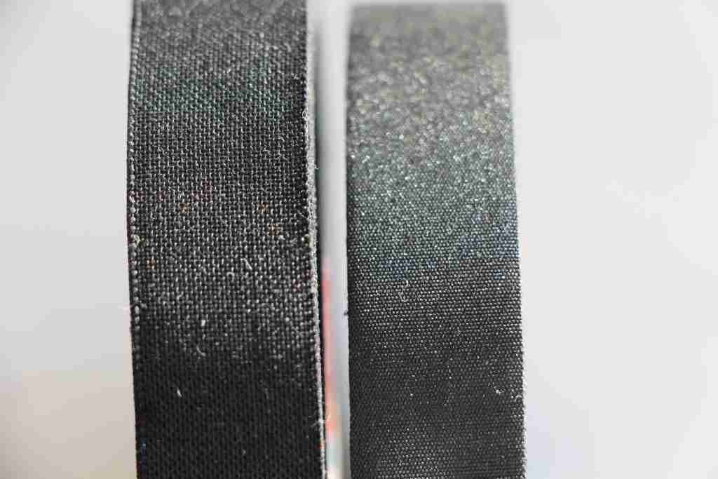

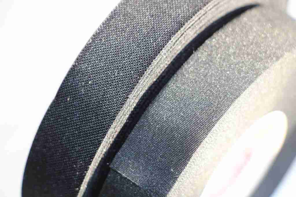

В сравнении (слева TESA):
"Наша" Coroplast поэтому что бы максимально скрыть изменения в проводке - нужно брать именно Coroplast 837x. Если хочется по больше надежности, то TESA 51006, она потолще, выглядит покрепче.
