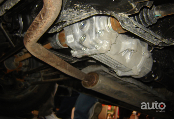

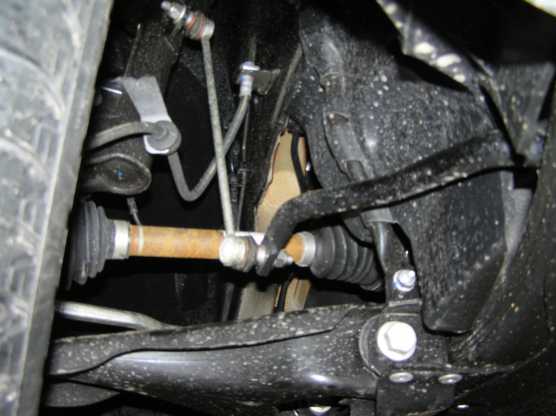

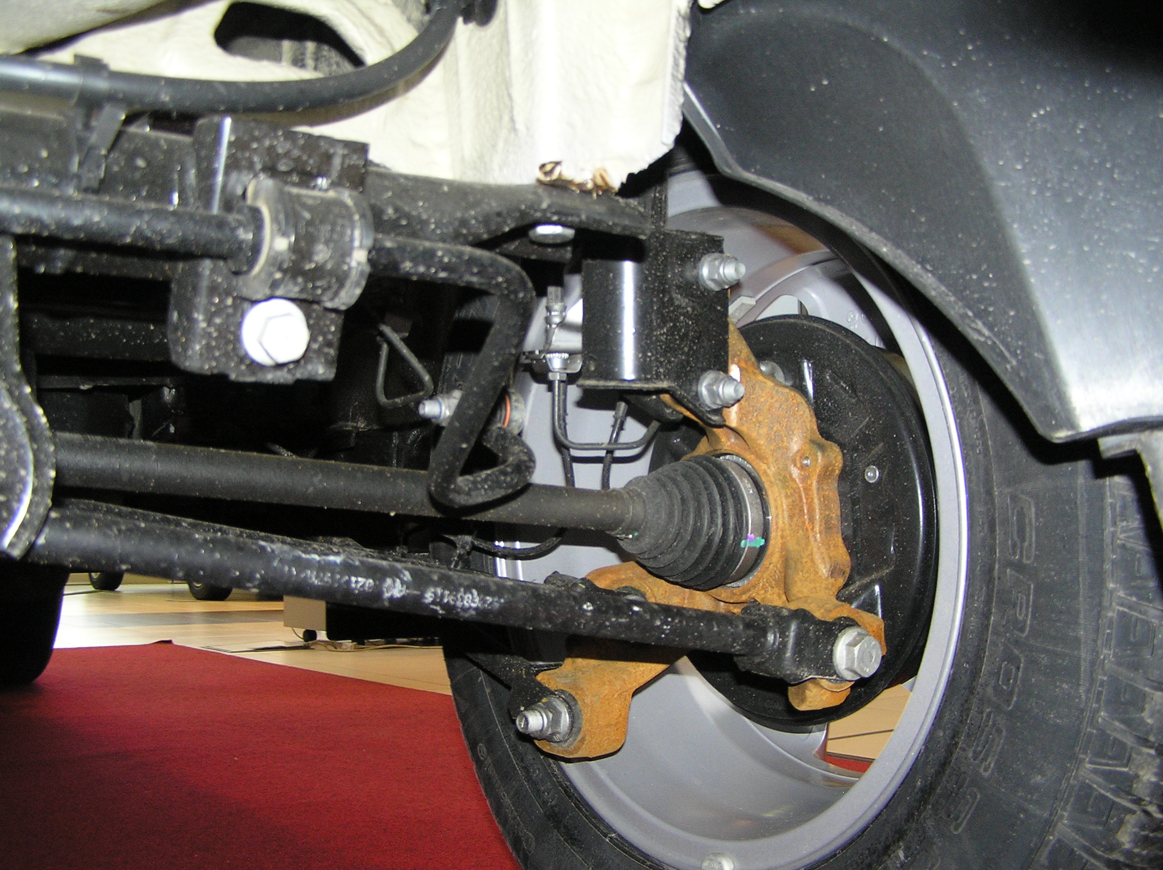

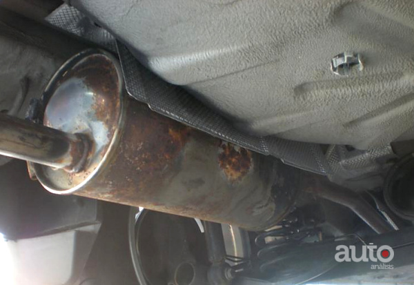

История с ржавчиной у Дастера замечена давно, в том числе и в Бразилии. Но в РЕНО считают что это не проблема, а такая особенность автомобиля. Надеюсь что эта особенность не станет характерна для кузова. а время покажет насколько РЕНО обдастрило счастливых владельцев Дуси.

По фото, особенно глушака (на лаче до сих пор как с завода) это абзац. Валы ржавеют! Они же станут раковистыми и привет пыльникам, а за ними и ШРУСам.

Каким образом могут навредить "раковистые валы" пыльникам? Крутяться себе как одно целое... Пока вал изржавеет - куча пыльников от старости раструхлявится. ИМХО, не надо панику разводить без повода, лишь бы в более принципиальных местах коррозия не свирепствовала

эти детали сделаны из чугуна,а чугун имеет свойство покрываться налетом ржи,ничего страшного в этом нет,это такая особенность чугуна,на экслуатационные хар-ки не повлияет,имеено поэтому из того же чугуна делают трубы для агрессивной среды,типо сточных вод,чугун по сути вечный материал,чтобы такое дело сгнило,не один десяток лет должен пройти
а вот глушак как раз таки цвести так не должен,хотя я на свой глянул,все в порядке,видать у вас в москве льют от души всякой дрянью дороги,у нас то в твери за всю зиму 1 раз полили центральные улицы
так что дело в реагентах,насколько я знаю москву поливают какой то ядреной жестью,что аж обувь разваливается .
так что снимайте глушак и несите собянину ,пусть ремонтирует ,красит или дает денег на новый))
