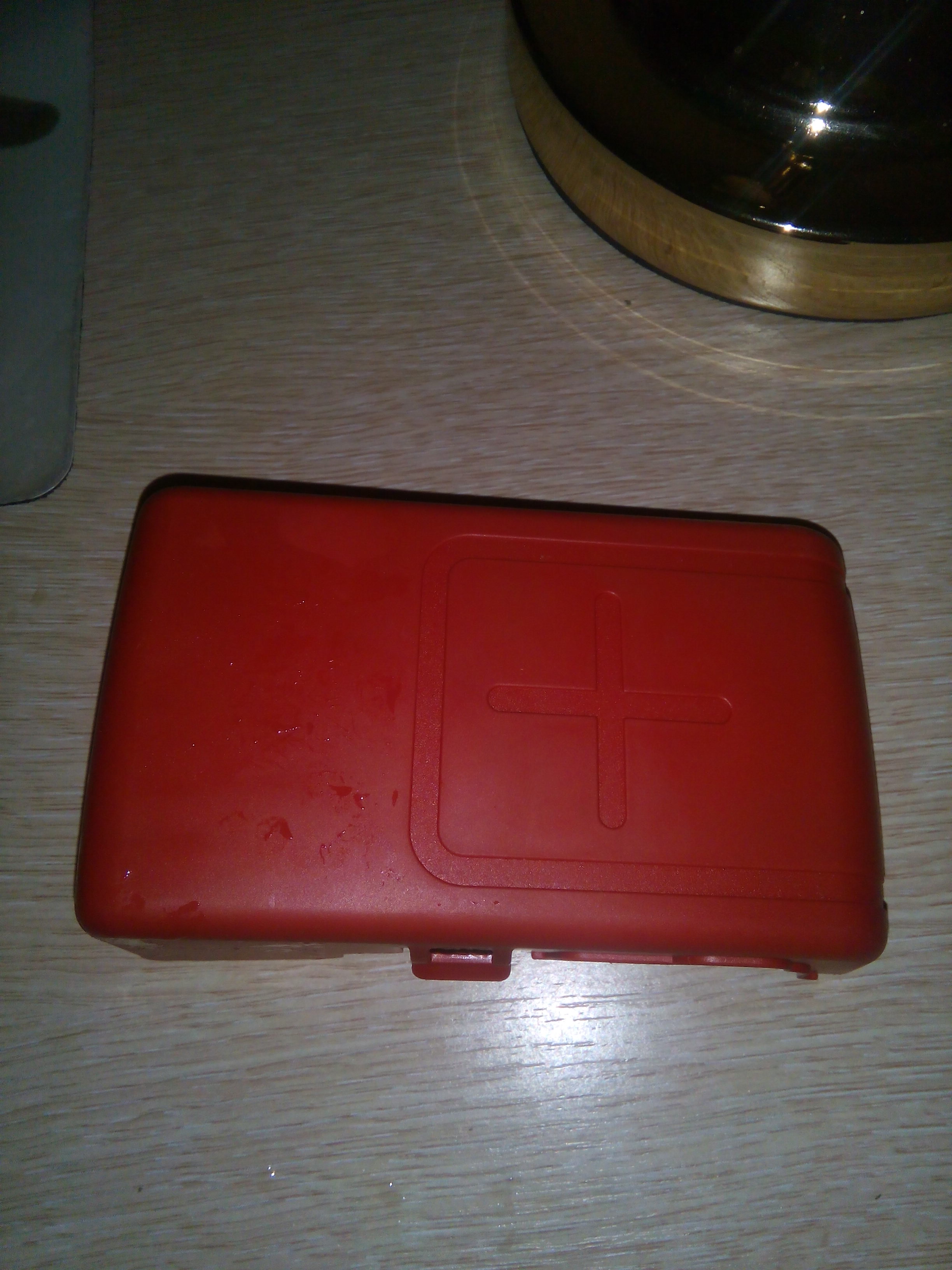

Приветствую Вас со клубники, не нашел по данному вопросу тем поэтому открыл новую. Предыстория, у товарища на работе, родственница купила Дастер в 2017г. проехав не более 10000 км, попала в мелкое ДТП в котором она пострадавщая, в результате которого автомобиль частично выгорел, не смогли потушить 7 семью огнетушителями, далее на разборке мне показали Логан которого не избежала данная участь. Проработав данный вопрос нашелся элементарный вариант решения данного вопроса, это покупка от Megan "+" клеммы c силовым предохранителем referans: 8200381280, отдельно красную крышку на "+" клемму referans: 8200166664, цена вопроса новых деталей до 2 тыс рублей за все. Сегодня установил, но выяснилось, что крышку клеммы требуется немного подпилить, так как провода немного внатяг и ложатся под углом, чтобы она встала, но установкой доволен как слон.

Можно фото этого дела на машине? И ссылки где покупали.

Вещь наверное нужная, но есть НО: этот силовой пред обладает некоторым сопротивлением, поэтому мозги машины (которые отслеживают и реагируют на просадки) должны про него знать, второе - он должен рассчитываться исходя из возможного суммарного тока потребления машины (включая и возможные пиковые токи), а, например на рестайлах токовая нагрузка с подогревом лобового существенно выше. Ну и нужно быть готовым к возможным проблемам: у некоторых на FF2 (там он штатно) машина глохла при прослушивании кульминационных музыкальных сцен на хорошей аппаратуре (фордовский ЭСУД просто не успевал отреагировать на просадку напряжения), а его устранение решало проблему.

Ну от переполюсовки аккума он генератор спасает. Ток стартера 750А это фактически пиковый ток (ток заклиненого стартера), а номинал этого преда примерно на 100А (точно не помню, но где-то около).

Ребят, а не может быть, что это не предохранитель, а просто ударный размыкатель?

Вряд ли... по крайней мере на FF2 при переполюсовке аккума он меняется.

Установил, фото прилагаю. Установка 5 минут. Каждый решает, как ему поступать, я просто поделился информацией. Заводиться отменно, зачем-то на Меганах данный предохранитель устанавливался? А у нас решили сэкономить на мелочах, считаю на безопасности экономить глупо.

А где фото внутрянки, что под крышкой?

Видел, но было бы интересно увидеть именно на машине.

На FF2 кроме силового преда на аккум тоже есть и ударный пред - он отключает бензонасос. Обычно силовой пред на аккум конструктивно запаян в провод, выглядит как утолщение провода и меняется вместе с проводом. Ударные преды обычно ввиде коробки, и на них есть кнопка влючения. Теоретически то что здесь обсуждается - по внешнему виду может быть и ударный пред, но тогда где кнопка его включения?
Около того это в 3.5 раза больше. Один тен при холодном запуске кушает 100 А.
Блок предохранителей Ford Transit 2006-2013, Предохранитель 1 Сила тока, 350А, Защищаемые цепи: Стартер и генератор.

Речь была про FF2, но пришлось уточнить - там пред на 150А (судя по схемам в TIS).
