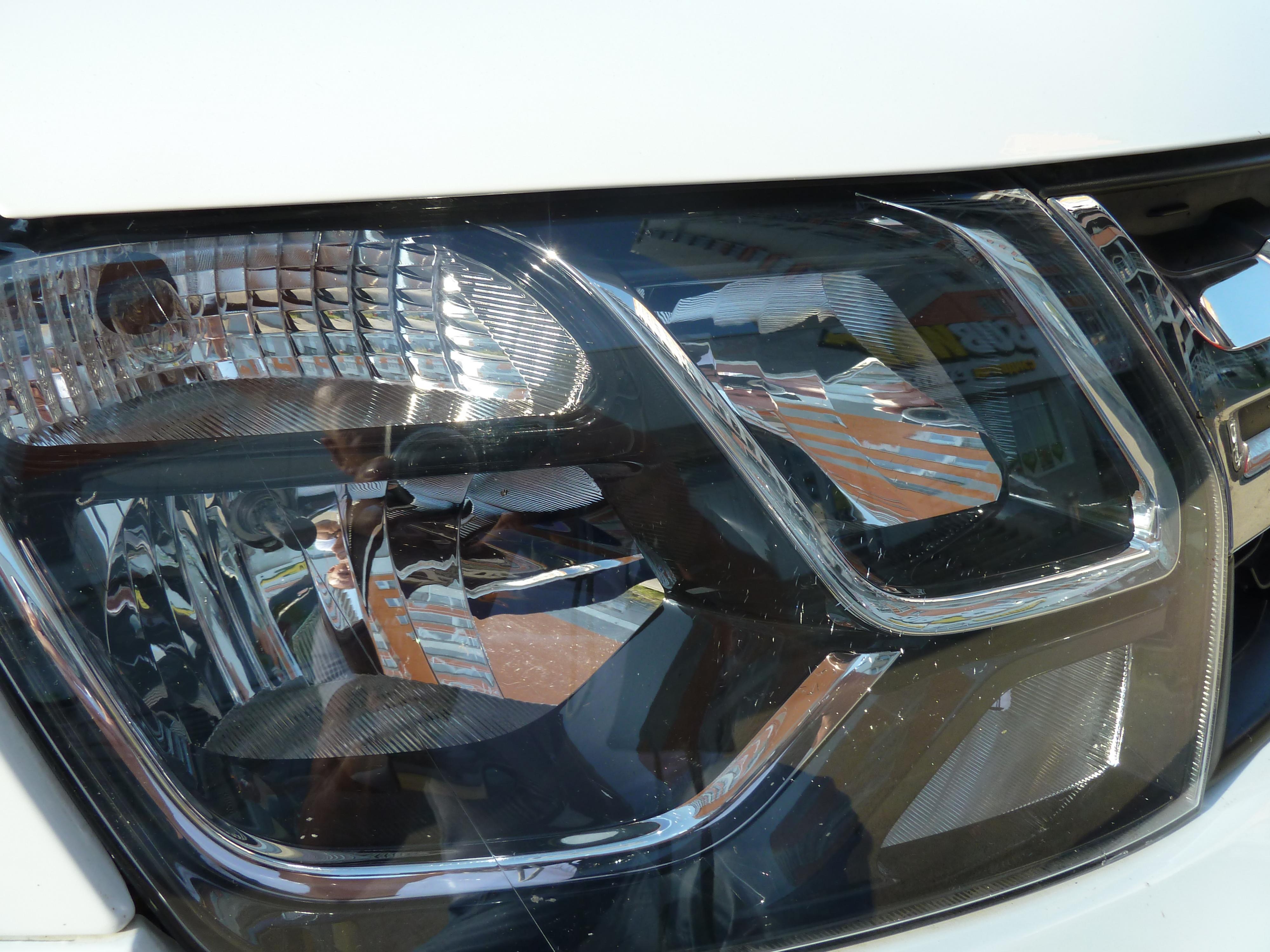

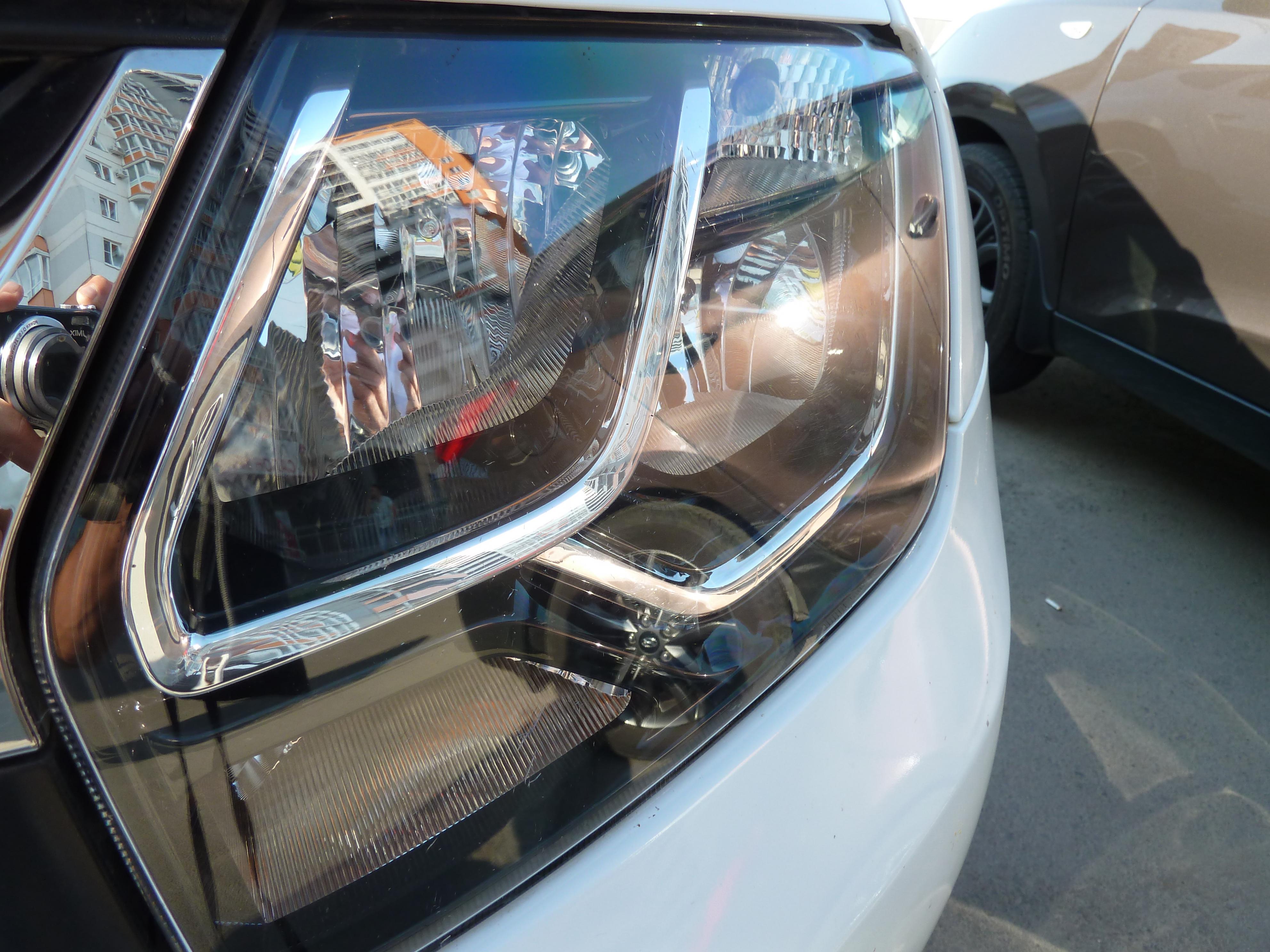

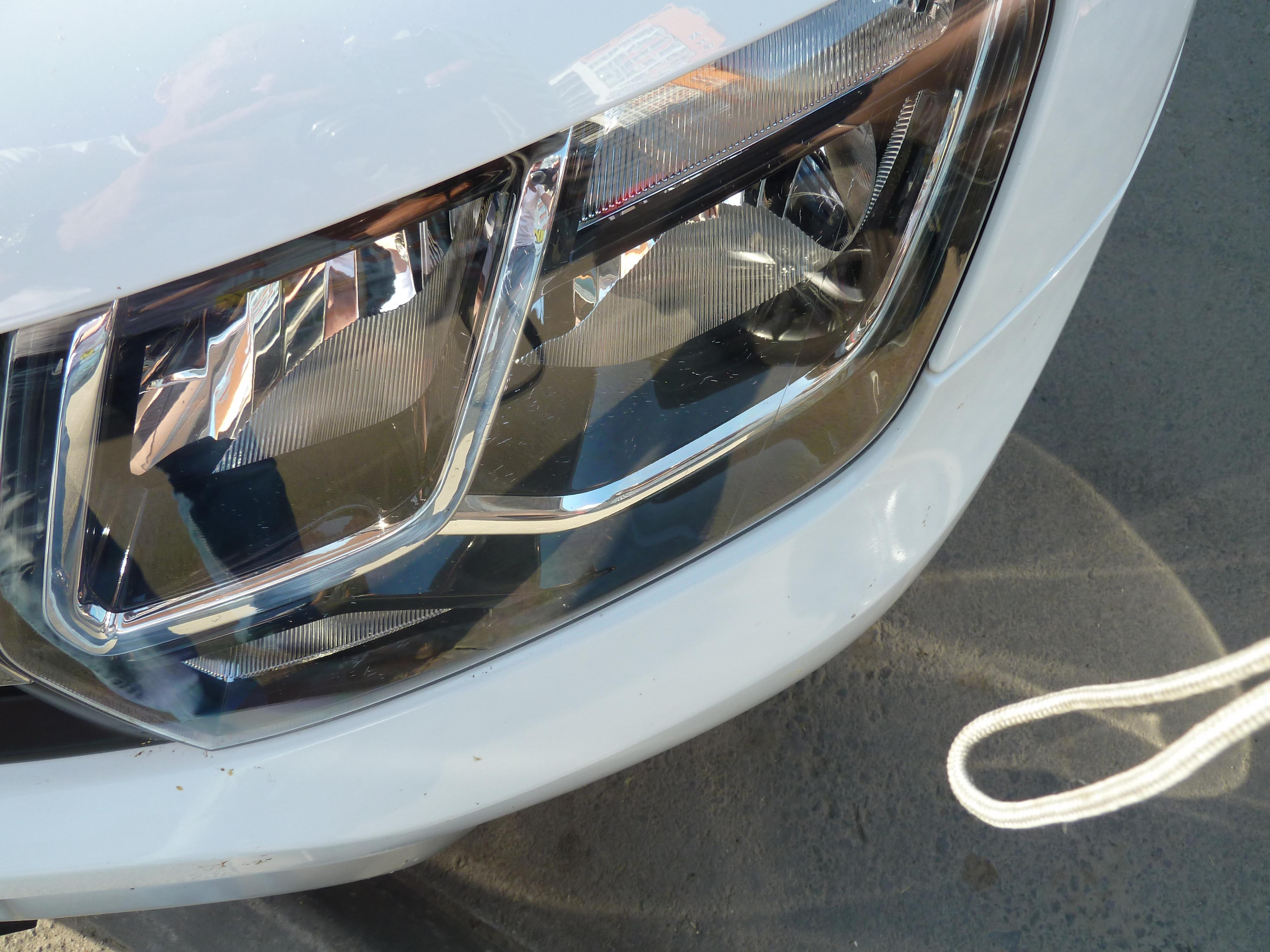

Всем привет! Кто сталкивался с этим((( Машине меньше года, рестайл. После мойки обнаружил кучу микротрещин на фарах. ОДешники заявили, что использовалась левая химия, не гарантийный случай((Что делать? бодатся с ОД или по каско поменять и забронировать?

Да могут и не поменять - геометрия, герметичность и оптические свойства не нарушены. А химия да, теоретически могла такое дать. Только не совсем понятно, почему тогда такое г... на фары ставят. Может и стоит пободаться с ОД, хотя сложновато будет.

История по поводу микротрещин на фарах завершается логическим счастливым концом))),завтра еду менять фары по гарантии. Для этого пришлось всего лишь написать письменную претензию, в которой попросил поменять фары по гарантии , а в случае отказа предоставить письменное заключения экспертизы о причинах появления этих трещин.Даже ругаться не пришлось. Всем для информации, если кто столкнутся с этой проблемой- фары трескаются только в одном случае - когда пластик был сильно перегрет и в нем появились внутренние напряжения, тогда хоть "левая" химия, хоть "правая", если в ней есть спиртовые соединения ( даже мистер мускул или любой очиститель от битума ,в нем уайт-спирит) трещины появятся обязательно(( Пластик перегреется только в трех случая - его перегрели при изготовлении стекла фары (это заводской дефект), его перегрели более мощные нештатные лампы(это ваша проблема) или фары полировали и перегрели стекло (это или ваша или не ваша проблема, в зависимости от ситуации)) У меня, скорее всего, это проблема ОД (полирнули фары перед продажей). Нормальный монолитный поликарбонат в случае воздействия агрессивной химии может только помутнеть или размягчится

У меня были такие же микротрещины на фарах на дорестайле. После боданий с ОД и Рено Россия фары были заменены по гарантии на новые. 100 % гарантийный случай (заводской брак), хотя Рено Россия сначала пытался не менять, типа лампочки в фарах не того номинала, фары не отрегулированы и т.д и т.п. Хотел претензию уже написать, но те сами сдались.

У меня тоже появились микротрещины на дорестайле. Машине уже 5,5 лет и все было прекрасно со стеклами. Но летом проходил техосмотр и т.к. у меня стоит линзованный ксенон, я решил на время установить галогеновые лампы в линзы. После мне нужно было ехать на юга и решил на всякий случай галоген оставить на время поездки. Так и проездил я пол года с галогеном в линзах. Осенью, все же понял, что света не хватает и решил все поставить обратно. В итоге обнаружил сетку микротрещин. Походу и в правду, это происходит от перегрева. Температура ксенона меньше всего на 50-70С, по сравнению с галогеном. Но есть и другие мнения, что свет ксенона не греет линзу, а галоген наоборот ее нагревает. Походу это действительно так и есть. Линза находится перед самым стеклом и слишком сильно подогревало само стекло фары.
