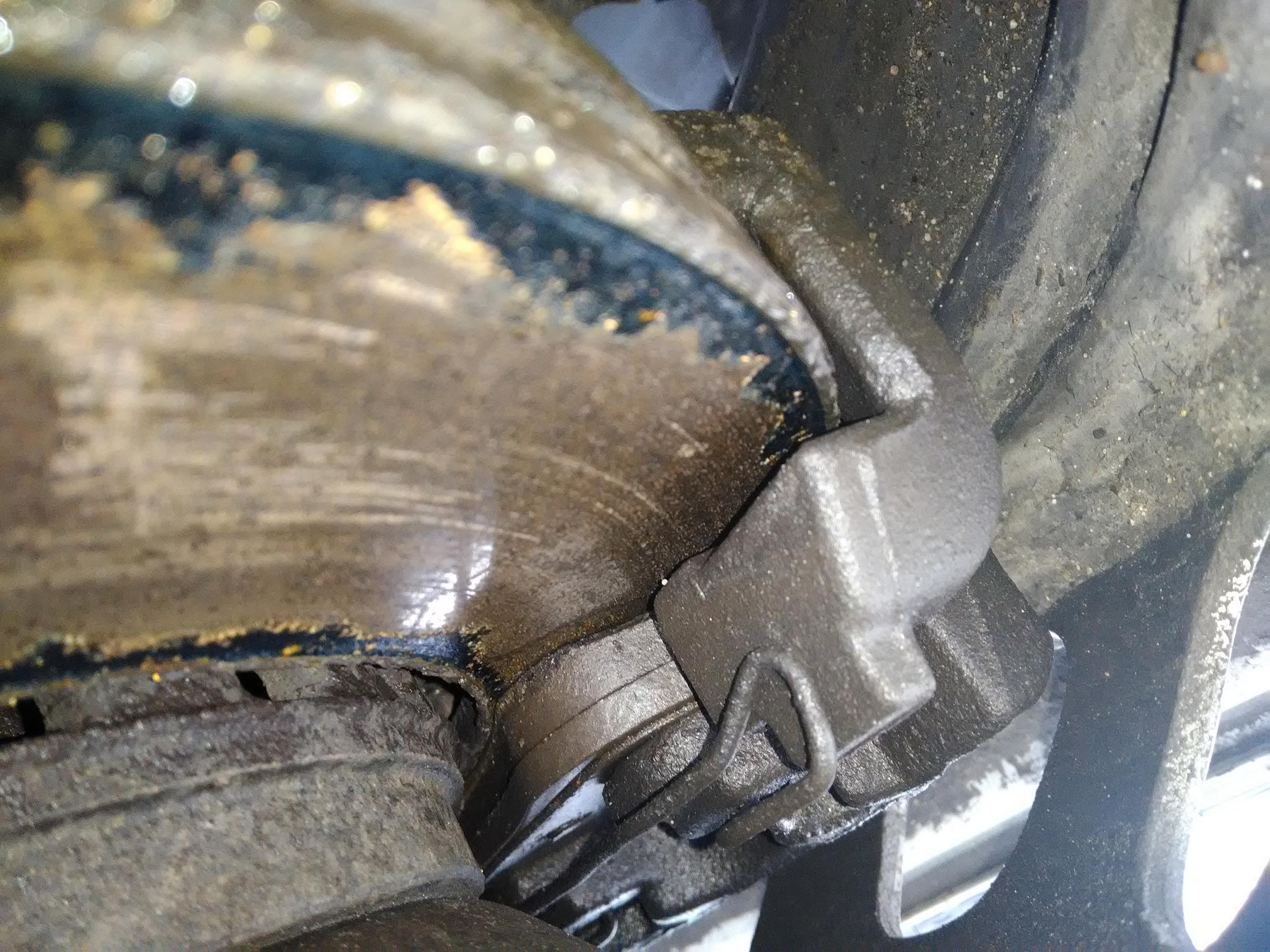

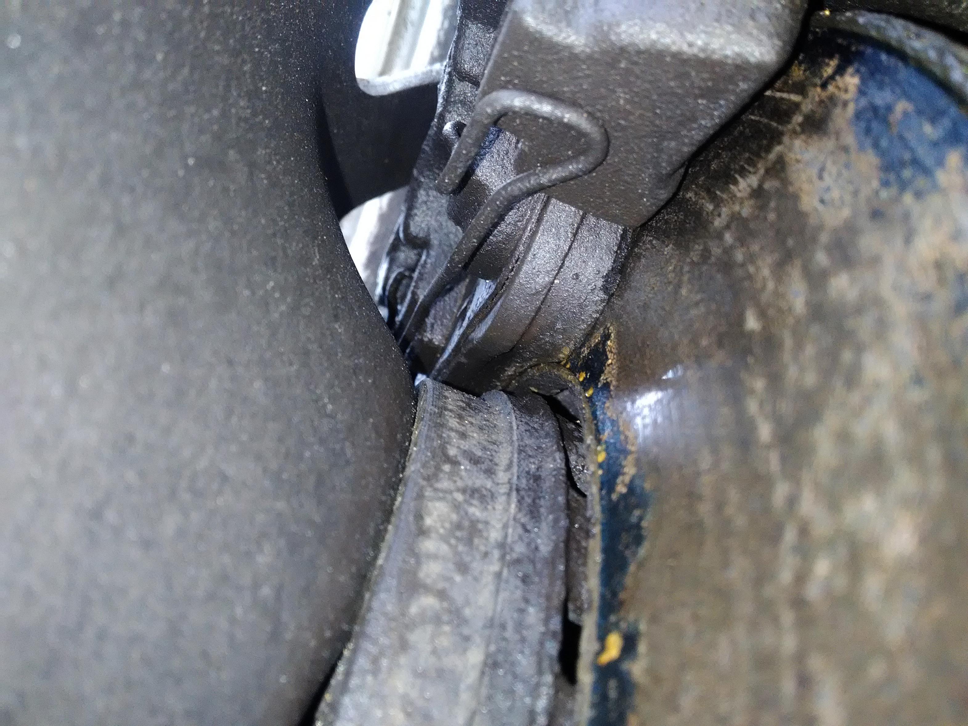

Тормоза поздно схватывают
Машина 2016 года.
Пробег 59300
Стали поздно схватывать тормоза. Машина тормозит, но немного позже, чем обычно.
Колодки ни разу не менялись.
Их состояние можно увидеть на фото.
Кто знает, в чём может быть проблема?
Заранее спасибо за помощь.

А что за дерьмо по диску размазано?

Судя по фото,они у Вас и не тормозят. Да и колодки новые почти,с таким пробегом.

не знаю. Предполагаю, что из-за этой гадости и тормозит плохо.

Похоже, диск в чём-то испачкался. В чем - понятия не имею.

Возьмите любой растворитель,можно водку(если осталась) и протрите все как следует. А потом следите,появится ли снова жижа.

Это цвета побежалости. Возможно топикстартер ошибся с несвежестью колодок.

Это фото диска после торможения.
Колесо снять не удалось - прикипело.
Попробовал прочистить диски торможением.
Вроде стали чище. Но проверить поздно схватывает или нет пока не получилось. Дороги грязные - при торможении включается АБС.

Вроде чище стало. Меня смущает,толщина колодок,при таком пробеге. Точно до этого, тормоза были хорошие?

Колодки почти не изношенны,а пробег под 60 тысяч.
Стараюсь тормозить двигателем.

Колодки нормально. Я диск с колодками на 93 тыс. Поменял комплектом и ещё пару тысяч отходили бы. Торможение двигателем -правильный стиль.
Состояние и ход цилиндра ? Передается ли усилие из системы на колодки полностью? И да, диск грязный. Добейтесь чистой поверхности диска, а потом смотрите дальше.

Проехался по городу.
Диски прочистились. Тормозит вроде нормально. Правда,все равно кажется,что есть небольшая задержка.
На утро сделал фото дисков.
https://yadi.sk/i/BQu9vsqZIVIY9A
https://yadi.sk/i/PR5sTAeL3tZ61w
https://yadi.sk/i/bblW1Hr8XZVJ6g
https://yadi.sk/i/We_LfMv7s2bV1Q
На них опять какая-то дрянь черная.
Провел пальцем - похоже на смазку.
Тормозуха в порядке.
Обычно, если протекает, так только на одном колесе. А тут оба диска в дерьме. Причем, оно как бы проявляется через какое-то время.
