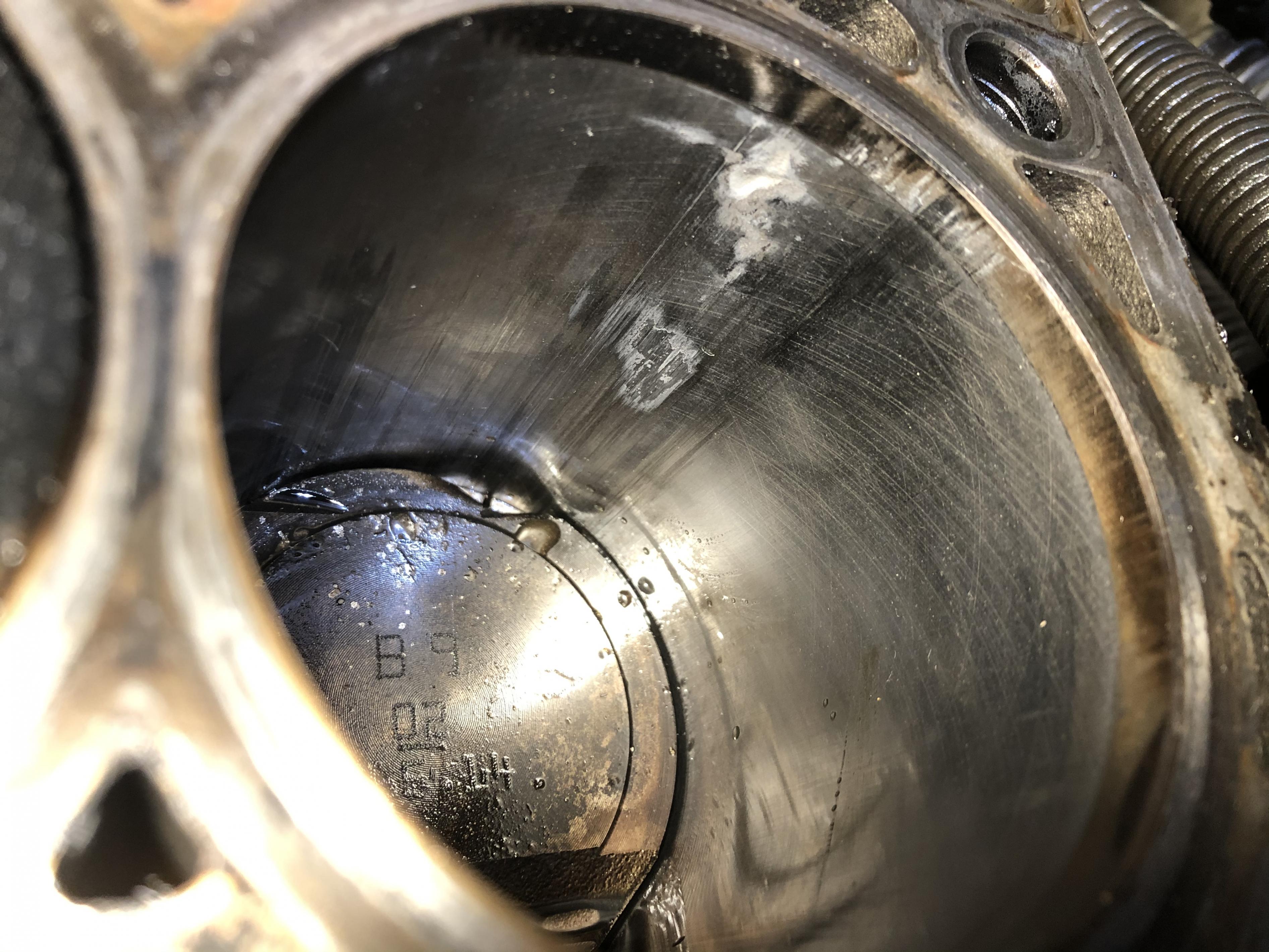

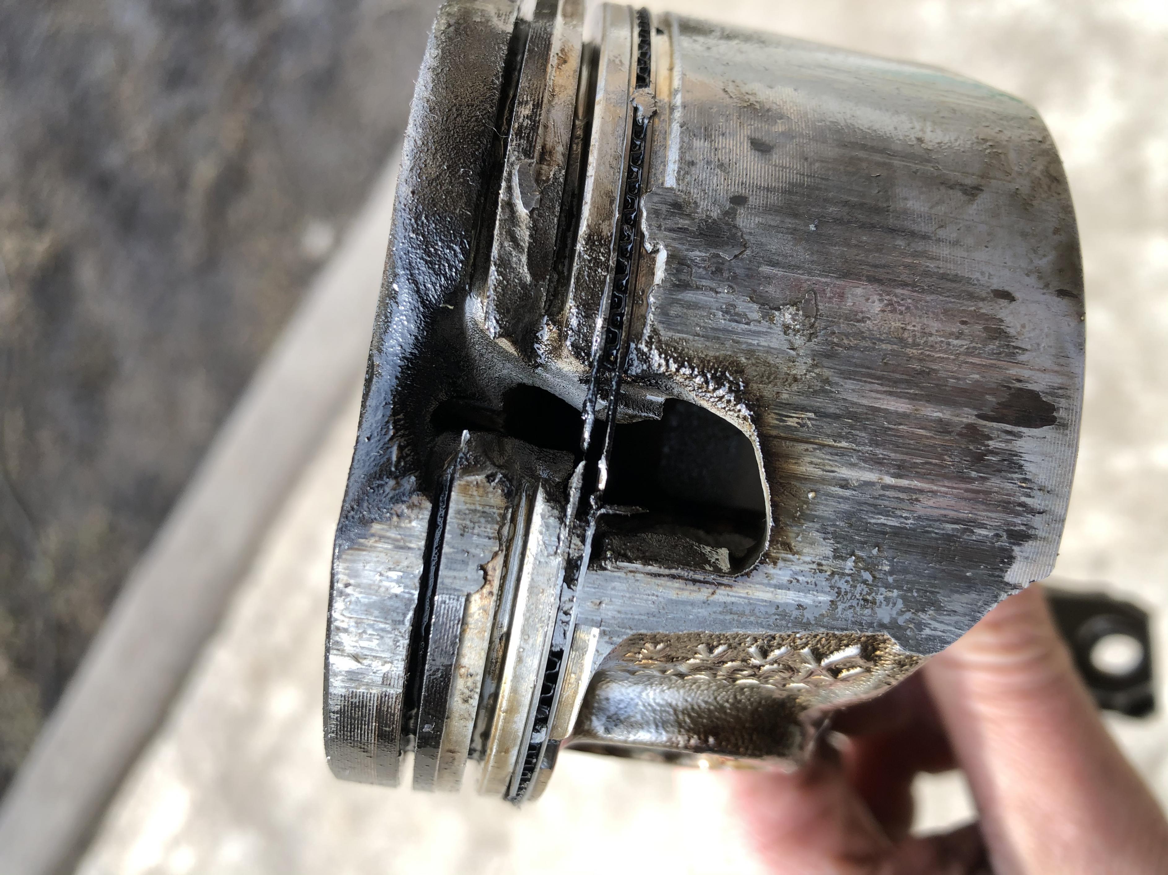

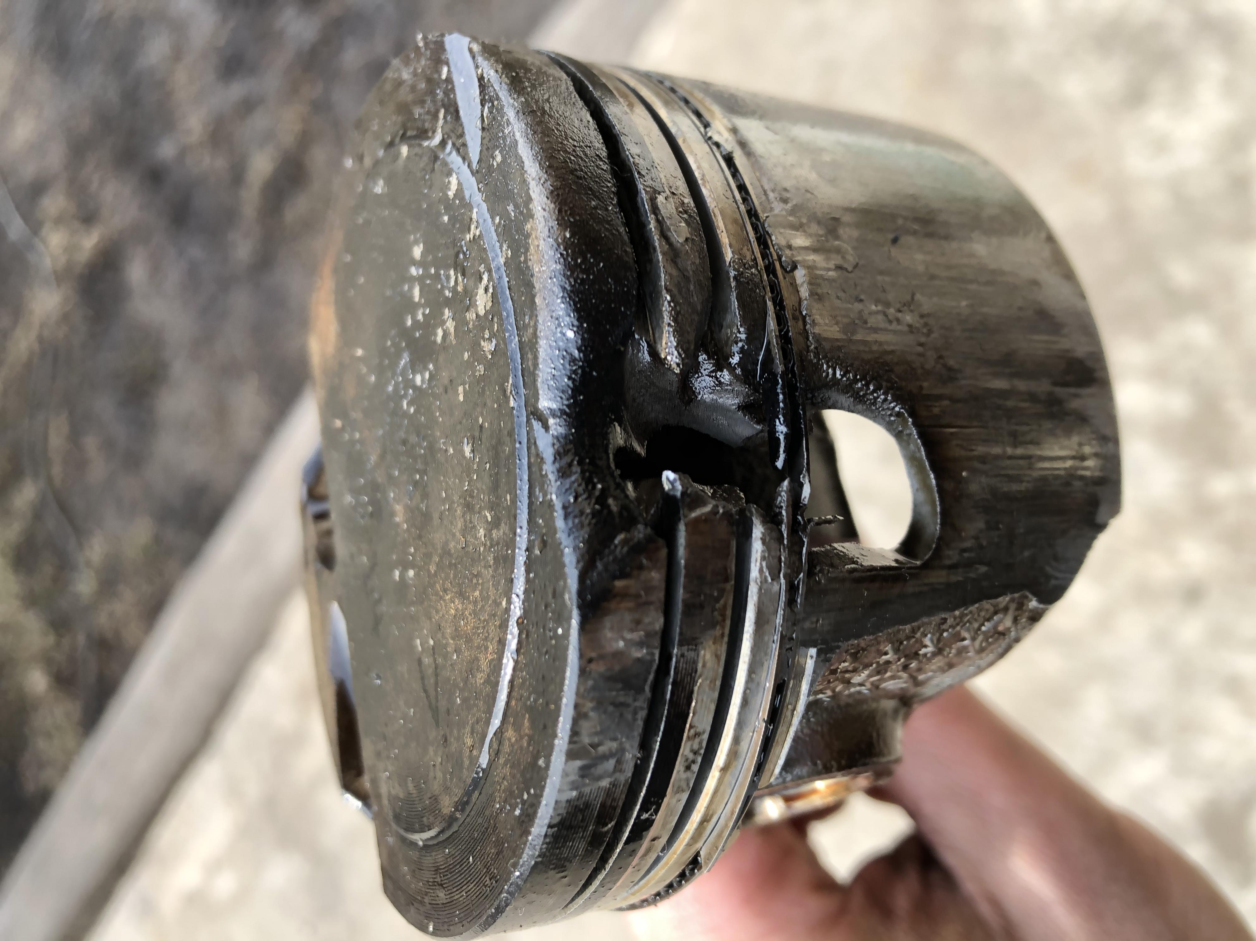

Прогорел поршень
Пробег 136 бензин 92-95

перегрел?
---------- Добавлено в 10:51 ---------- Предыдущее написано было в 10:49 ----------
а цилиндр еще в хорошем состоянии как новый ! Хон в порядке!

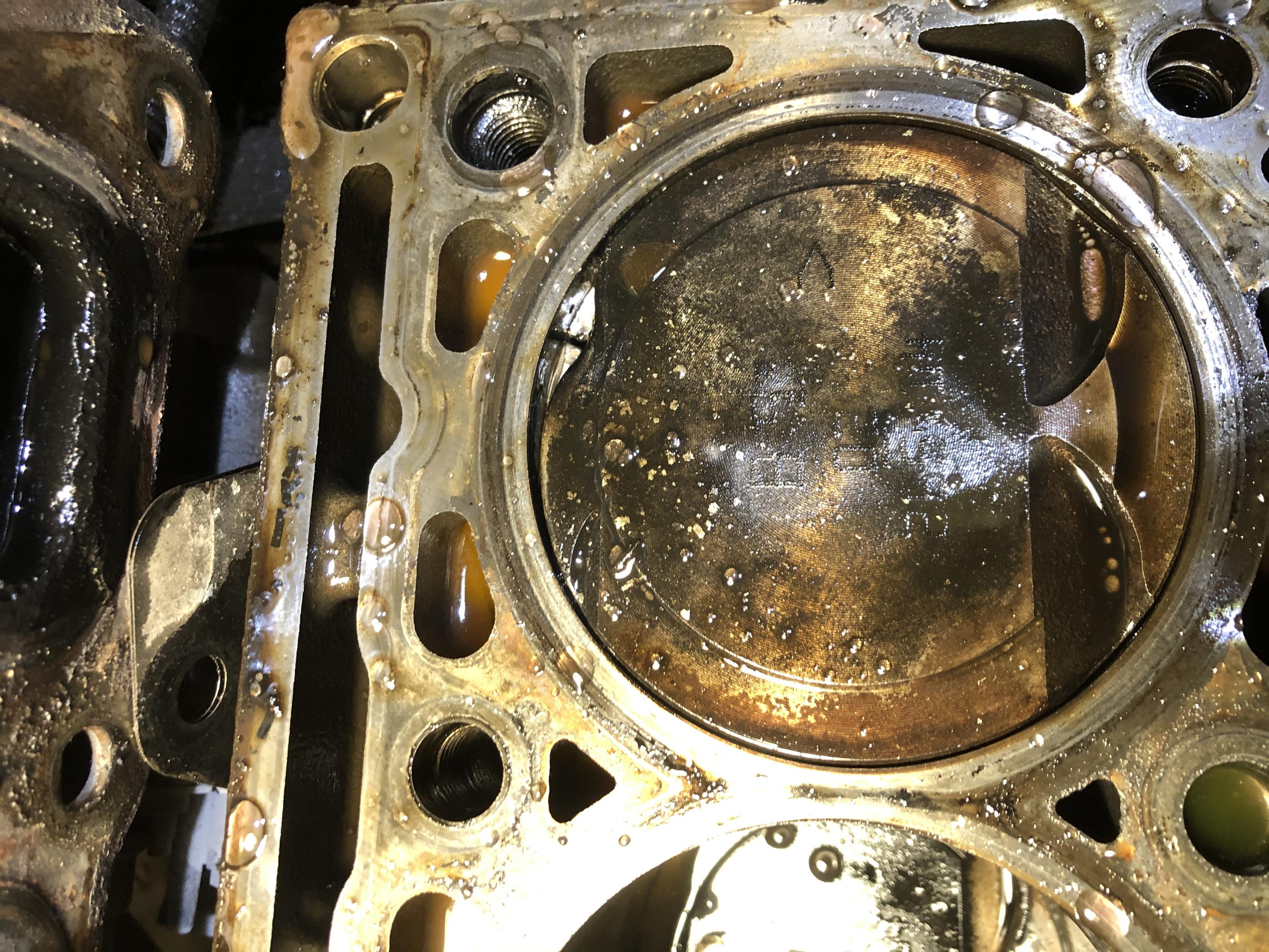

а нет фото клапанов и свечки этого цилиндра....

Я скорее ожидал увидеть пролом перегородки между кольцами. Значит не совсем оно.
Предположил бы длительный масложор и замена масла с регламентом 15000 в городе. Имело место быть? Блин, но поршни то чистые. Не похоже. Жаровая кромка без нагара. Масло было хорошее и менялось вовремя явно.
Первопричина - конструктивный просчет (скорее расчет на запланированное ограничение ресурса)? Да, с конструкцией поршня подгадили, но поршень то в отличном состоянии кроме расплава. Калильное зажигание возможно. Детонационного износа я как-то не вижу. Как я понимаю никаких стуков и явных детонаций не было. Просто в дороге взяло и застучало.

Возможен брак. Встечалась похожая тема с другой маркой автомобиля. Распилили прогоревший поршень, на срезе встретились песчинки формовочной смеси. Думаю не Рено поршни льют..

Лопнула перегородка, раздолбала всё и пошло горение во внутрь, загладив поршень в местах разрушения.

Детонация. Езда на малых оборотах, на повышенной передаче, под нагрузкой, на 92 бензине....
Оттормозился на трассе со 120 до 50 и не переключаясь тапку в пол....мотор сказал дзынь, дзынь, а перегородка хрясь. Как то так...

Мне представляется, что кусок поршня, который под маслосъёмным кольцом первым вылетел(гидроудар? брак?), а потом стал происходить прорыв газов и расплав.

Я думаю что первопричиной был именно перегрев,в результате могла и кольца залечь при прихвате поршня к цилиндру ну а потом и все остальное. почему как бенз не особо виноват так это то что даже при детонации разбиваются перегородки(зазор ) в канавке может быть до 05мм и кольца ломает,масло жрет ведрами но при этом прогаров поршней нет.
А вот на мой вопрос что делалось перед прогаром ответа нет.А как мне показалось что производилась как раз замена ОЖ.+прогар в 4м или точнее в первом ближнем к маховику те он самый теплонагруженный цилиндр,а если еще и завоздушенный цилиндр? Те тупо поршень начал плавится .температура плавления люменя 550гр если не ошибаюсь  Скорее всего было еще желание дотянуть любой ценой.

Была забита масляная форсунка на прогоревшем, антифриз не менял был уровень. На троящем пришлось проехать не больше 100км. Блок расточили под 0,5, в цилиндрах уже был приличный эллипс
