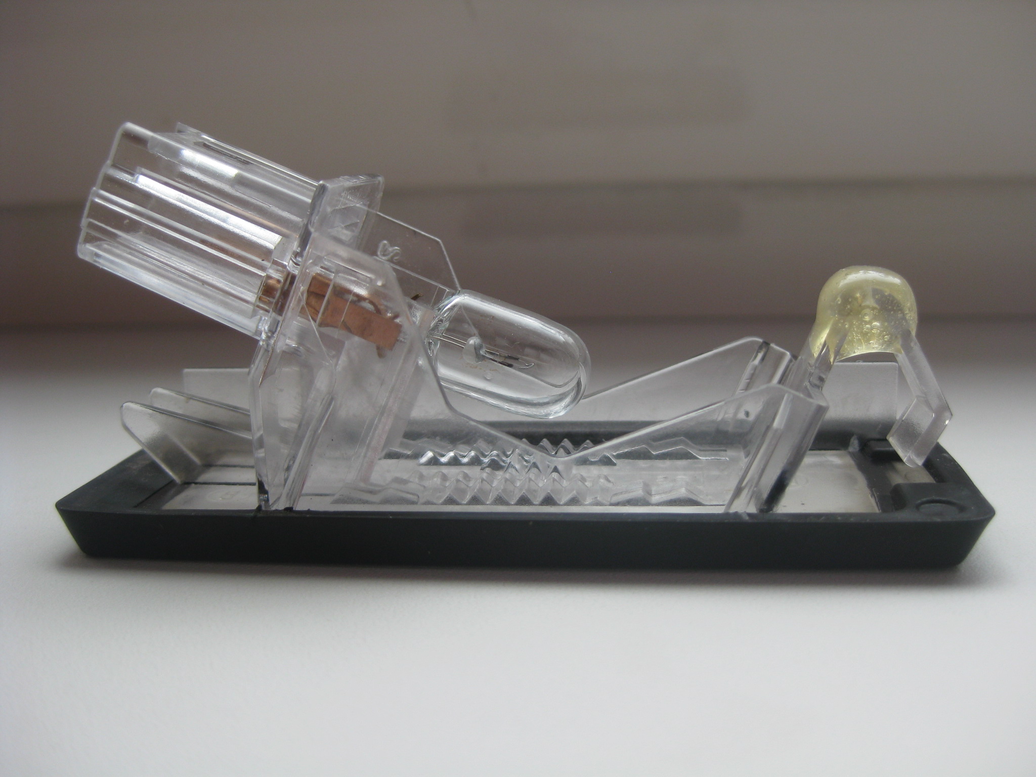

всё просто,а вот пипку я сломал.всё делал нежно,теперь придётся както крепить.

Я тоже сломал. Клеил дихлорэтаном, окончательно засыхает через 3 дня.

воткнул диоды промазал по периметру клеем и прелипил.если менять диоды, то можно будет с внутренной стороны.стоимость плафона в логан шопе 500р.

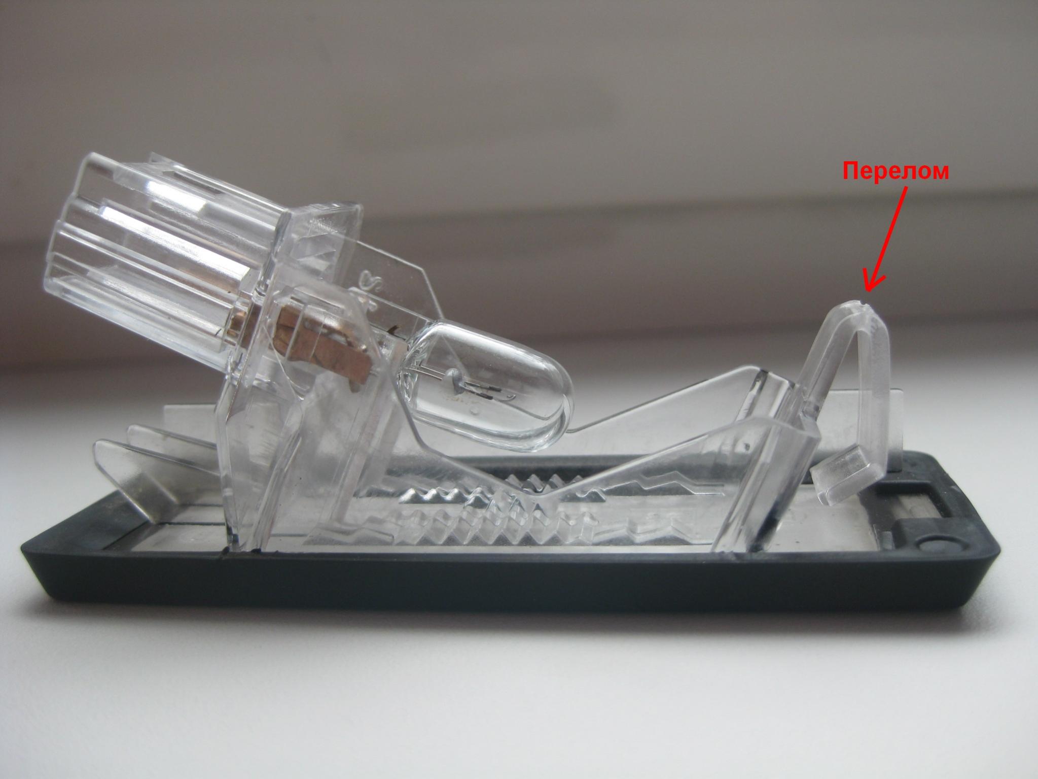

Сегодня так-же настал момент замены лампочки подсветки номера, и вроде в инструкции написано все просто и элементарно, но... Увы как и многие здесь и не здесь находящиеся, конечно же я тоже сломал пластиковый фиксатор
Вот этот:
В инструкции как бы показано что надо нажать шлицевой отверткой вот сюда, но это, я считаю, абсолютно НЕПРАВИЛЬНО!
Отверткой нужно слегка,примерно на глубину 5-7мм, не напрягаясь, нажать между резинкой фонарика и хромированной стенки, тогда фонарик очень легко освобождается.
Вот так:
А вот эта "чудо-выемка", я считаю, абсолютно бесполезная и ненужная!
И тыкать в нее очень опасно!

А я на эпоксидку приклеил, фонарик очень туго сел, но не сломался.

Дмитриий, Большое Вам спасибо за совет! Помог! Сняв плафон, понял почему у людей он ломается. Вставляя отвёртку под резинку, мы нажимает на зажим, а "тыкая" в "чудо выемку" мы просто выламываем плафон.
