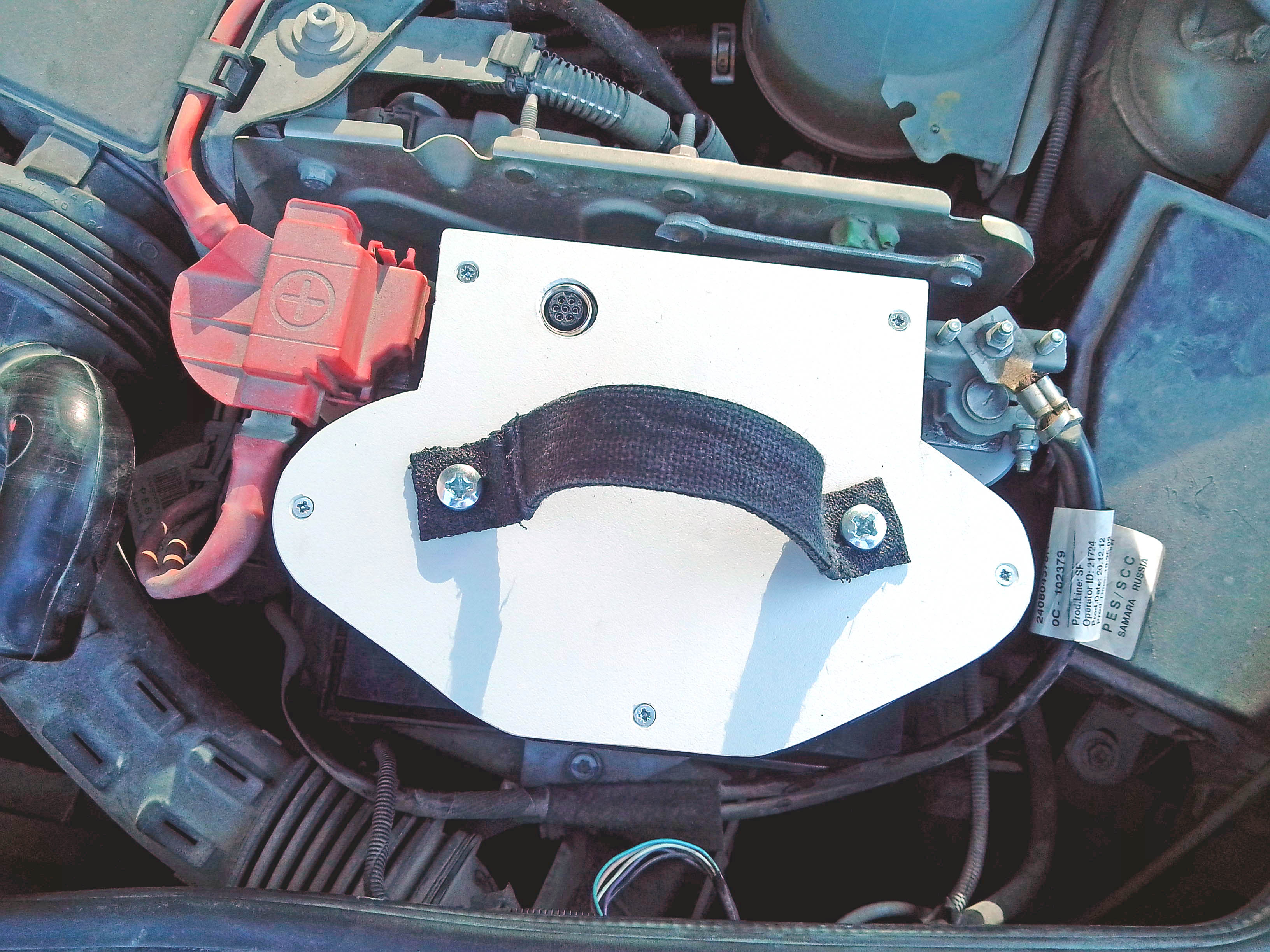

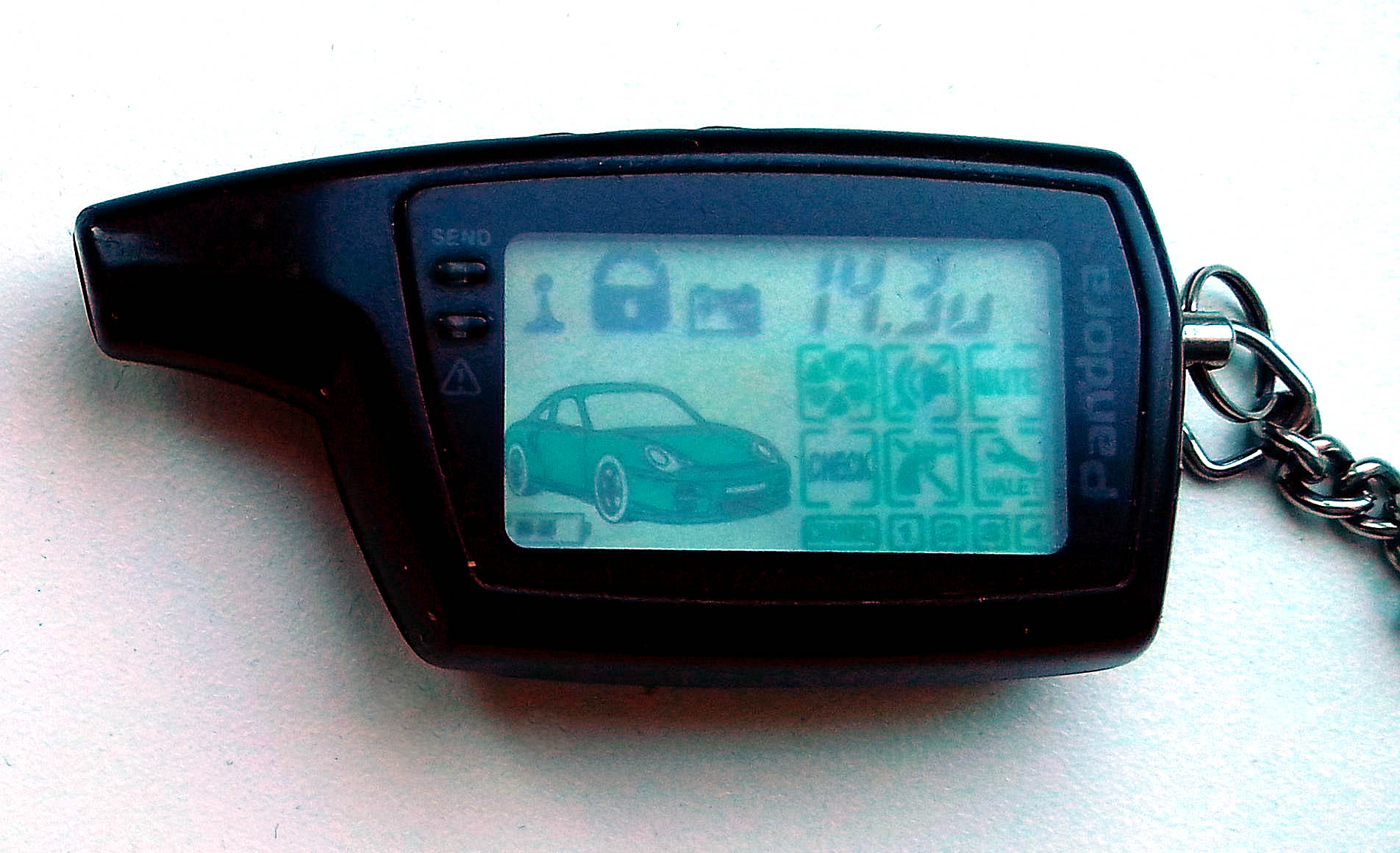

Добрый день!
Батарею собрал из 6-ти банок 2.3В, 30 Ач. Размеры получились: Длина 280, ширина 175, высота 220мм. Вес 11 кг.
Клеммы сделал в старых координатах.
Пришлось немного развернуть пластину нулевой клеммы.
Заводится как с новым аккумулятором!
Подробности на известном сайте про электротранспорт.

По умолчанию Re: Литий-титанатный аккумулятор на Дастере!
Осталось сказать сколько стоит, и зачем.
Сообщение от alex_175 Посмотреть сообщение
Банки мне обошлись в 6500, остальные материалы примерно в 1000.
Плюс свой, увлекательный труд.
Зачем? Главное достоинство - он ЗАРЯЖАЕТСЯ на морозе, при -30 -точно.
Как такое качество пропустить сибиряку?

Сообщение от hiker51 Посмотреть сообщение
Заказал в Архангельске:
Можно и это добавить до кучи, но я без них, отбалансирую до сборки, но выводы под баланс сделаю для мониторинга банок:http://solar-cells.nnovo.ru/katalog/...481036651.html
Ограничивающий балансир сработает только при сильном перекосе, когда батарея уже будет на грани отказа.
(Точнее, при бортовом напряжении 13.5 В, при одной обгоняющей банке на остальных будет 2.16В = 50% заряда,
при двух обгоняющих банках на остальных будет по 2.03 В, это примерно 10% заряда... И так далее)
Для автомобильного варианта батареи нужен балансир, постоянно выравнивающий напряжения ячеек, при любом напряжении батареи. Схема и рисунок печатной платы такого балансира есть на электротранспорте.
