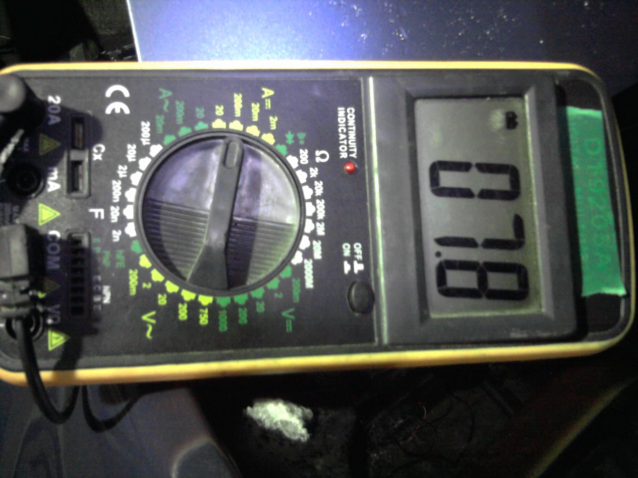

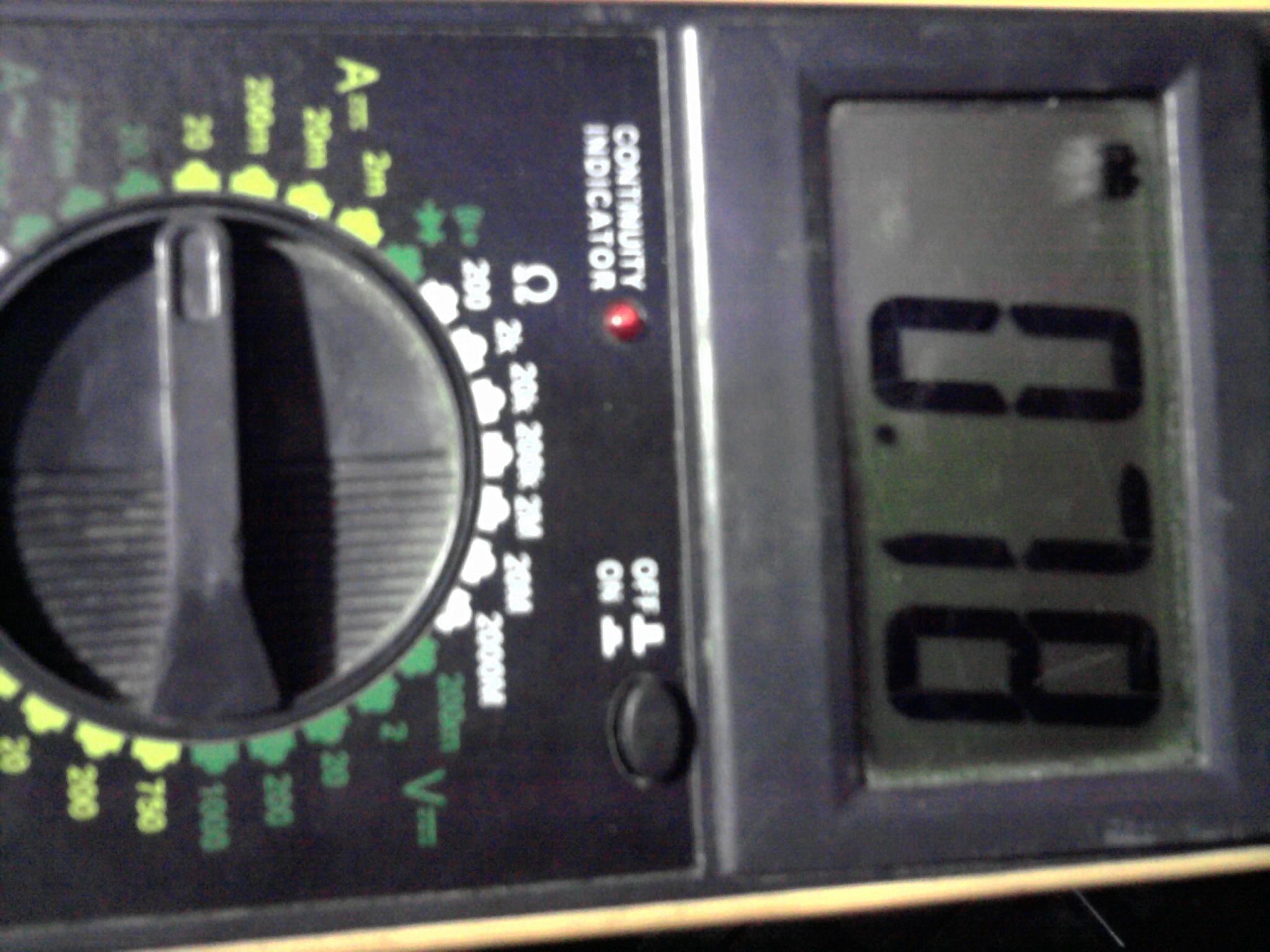

Ребята подскажите !!!У меня такой ток утечки 0,78 А это ведь не нормально???Получается ток утечки 780 мА!!!акумик садится быстро!!!Снимал все предохранители,ничего ваще!!!Врелейном блоке снял второй предохранитель(отмечен стрелкой) и показания по нулям.

sepa, это много.
По нормам не более 50мА

Re: Ток утечки
sepa, на приборе в верхнем левом углу, что за знак светится? Батарейка не села в приборе, показаниям можно верить?
Во время измерения лампочка в багажнике не горела? Двигатель у вас какой?

На 3 фотке, на пределе 200 мА, показания прибора 7,8 мА
На 2 фотке у Вас предел измерений стоит 20А - зачем стока? ...и, да, батарейку в приборе поменяйте
